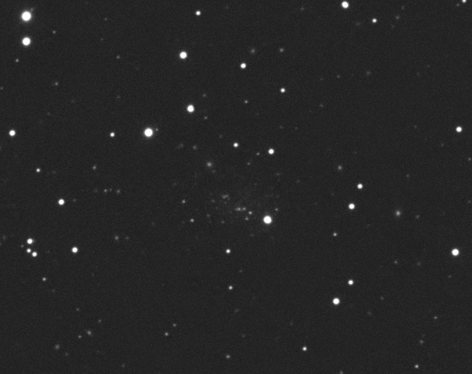

tout d'abord Palomar 3 à sa taille d'acquisition; il y a 24 fois 5 mn en binning 1*1 à 1850 mm de focale avec la ST 10: (l'image est retaillée)

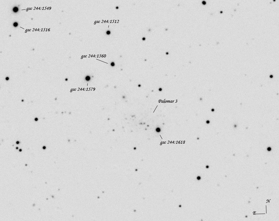

La même inversée:

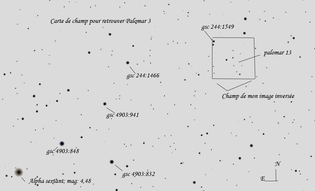

La carte du champ pour les Dobsonneux!!

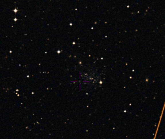

Et enfin une image provenant d'Aladin, la magnitude de l'étoile centrée est de 19,8... on retrouve bien sur cette étoile sur les images.
