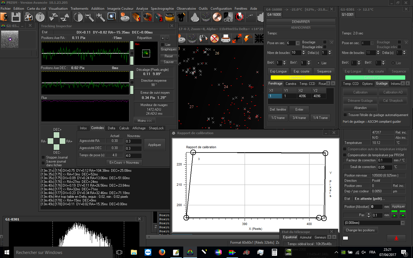

Alors j'ai fais des essais cette nuit. Bon, j'ai toujours ce message "DEC : Heavy Duty tr". Par contre aucun soucis voir extra en autoguidage en DEC après le re-réglage de la VSF et du carter :
Donc résultat des courses, toujours ce message mais le reprise en DEC VSF+Carter a été trèèèès bénéfique. Donc bon à moins d'avoir de gros soucis, je vais laisser courrir car cela n'a aucune incidence sur l'autoguidage. Bizarre, un Bug ?
