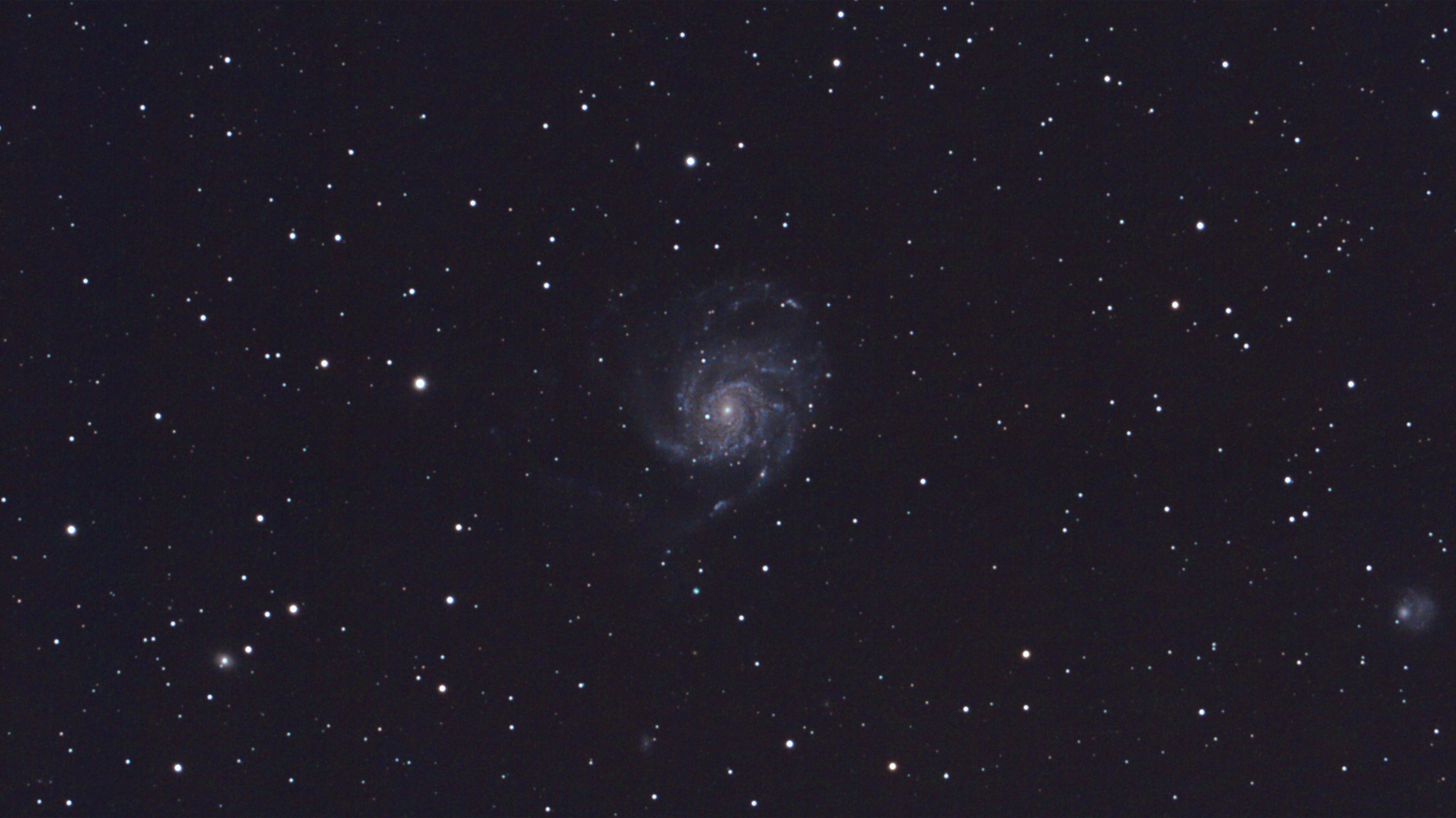

Cette fois-ci, un peu plus longtemps avec un total de 2h35.
TS 480 F6 + reducer 0.79 + IDAS LPS-P2
Canon 450 ISO 400
Subs 31 x 300sec
Darks 16, 30 flats.
Processing DDS & PS CS2.
Etoile bien ronde, pas de gradient, nickel. Un poil rose/mauve... et suffisamment de signal pour pousser encore un peu les curseurs, non ?

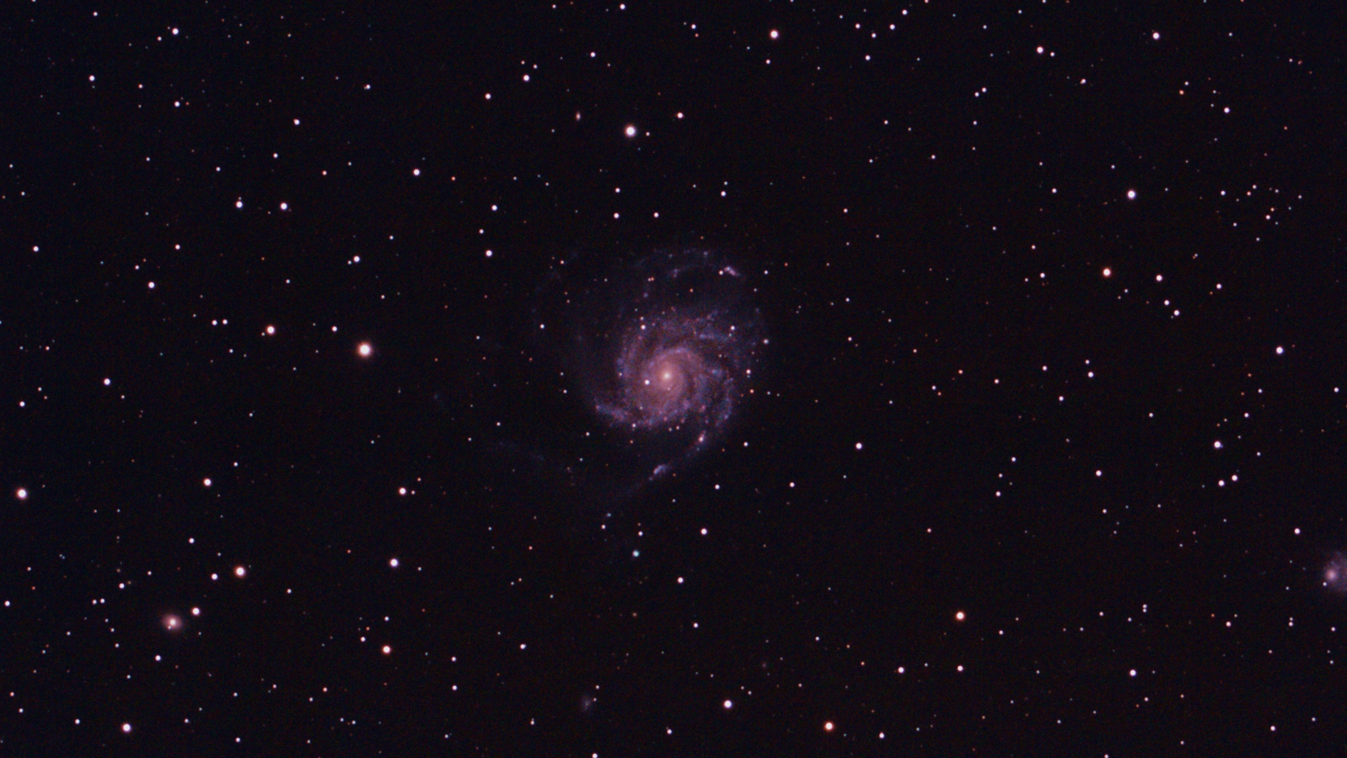

À la demande générale, j'ai fait un traitement plus hard.
Pas facile a trouver un bon équilibre.
Le bruit de fond commence a sortir un peu fort.

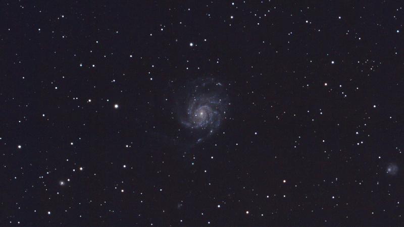

Ben tu vois, en essayant :) c'est déjà mieux. Il te reste une chose à faire, régler les couleurs, tu peux le faire avec le logiciel gratuit "regim". Tu fais color -> calibration automatique (dans le champ FOV tu indiques en minutes le champ de ton image, environ 70'). Je l'ai fait sur ta jpg et ça donne ça :

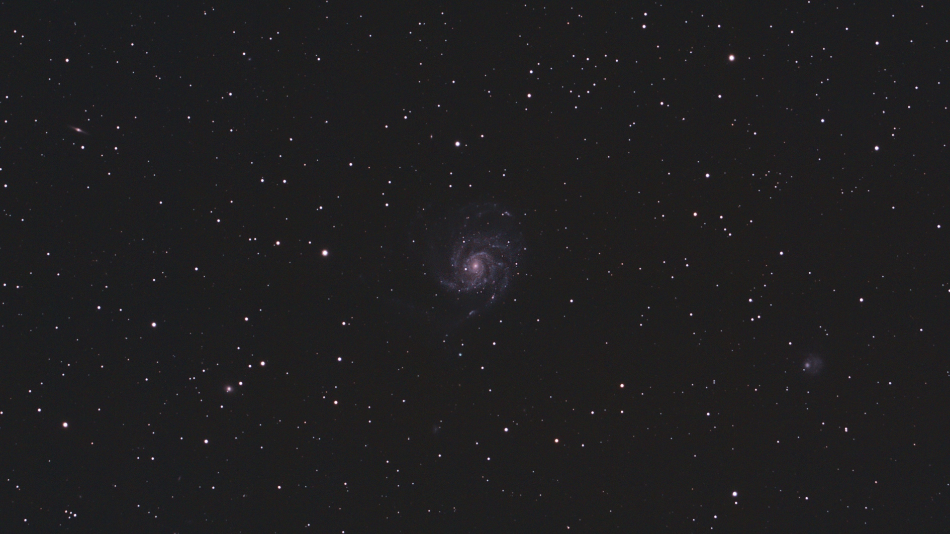

Une belle prise, c'est vrai que les étoiles sont bien rondes et fines avec ça!
Un traitement entre les 2 serait parfait !

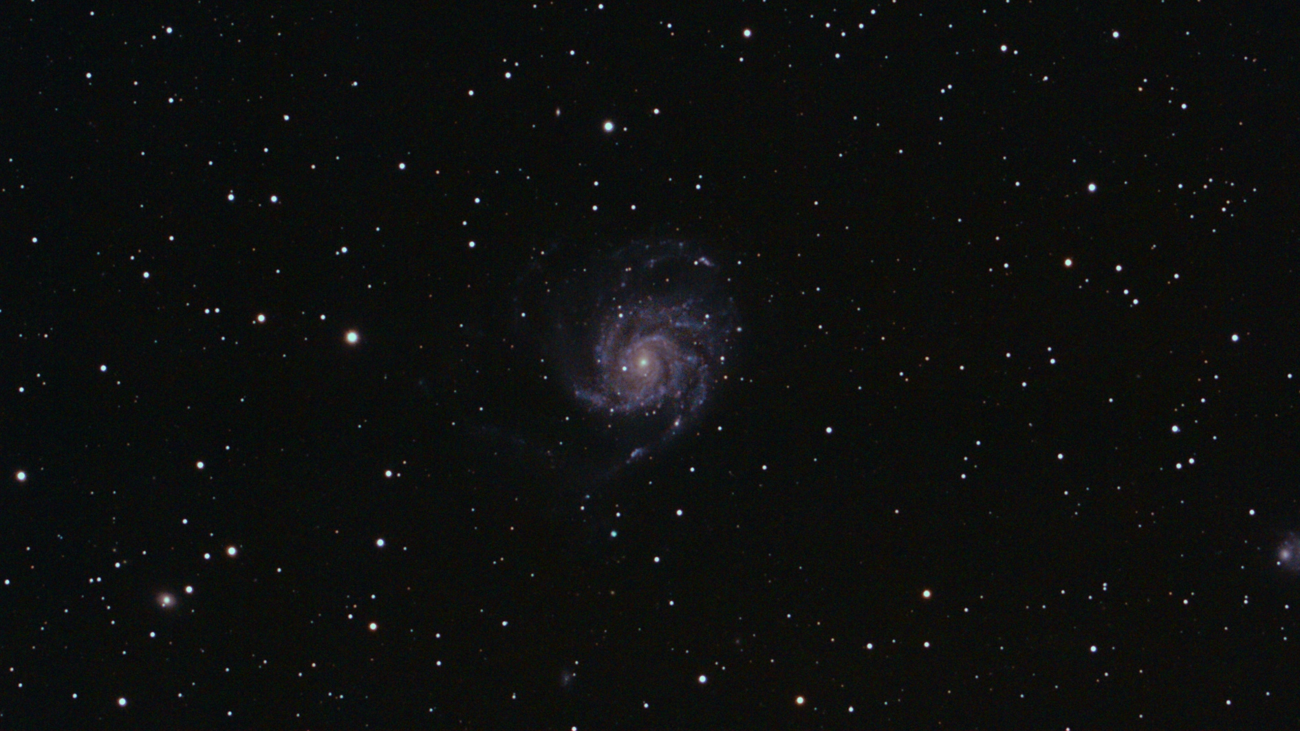

La dernière version pour moi aussi ! :)
Juste ton fdc qui est un peu bleu . N'hésite pas a appliquer un masque afin de laisser la couleur que sur ce que tu désires :)
