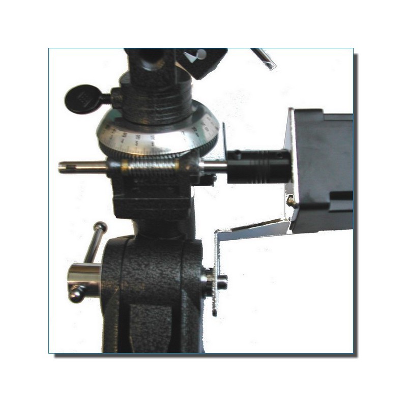

Ce moteur n'a pas besoin d'utiliser la roue dentée. Il se cale directement sur ce qui te permet de faire pivoter ton télescope sur l'axe d'ascension droit.
Regardes la photo que tu as sur le site :

ce que je veux savoir c'est si la roue denté va me gêner pour pouvoir monter le moteur ?car sur cette tige il y'est fixé la roue denté.
la roue denté est t'elle démontable?
Je pense que la roue dentée va gêner (c'était le cas pour mon télescope).
Je ne connais pas ton télescope, mais normalement, la roue peut être enlevée facilement.
Normalement ce sont les eq2 ou eq3 qui ont une roue. Du coup, ça serait ce moteur le plus adapté:
http://laclefdesetoiles.com/accessoires-montures/391-moteur-perl-pour-eq2-simple-axe-avec-raquette-de-commande.html
Il y a dessus une petite roue crantée qui permet de faire tourner celle sur ta monture. Ce moteur à l'avantage de pouvoir etre débrayé.
Il ne fonctionne pas avec les vielles montures japonaises car du mauvais côté, mais si ton mizar est de nature et decouvertes, ça doit être ok. As-tu une photo de ta monture?
