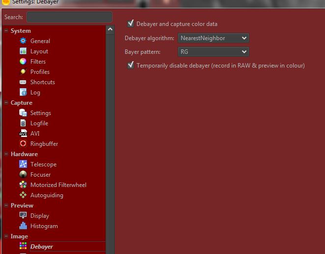

Peut être un problème de mauvais algorithme de débayerisation : Dans settings, clique sur image/débayer : à droite tu as les réglages, tout dépend de ta caméra pour le "bayer pattern" que tu détermines pas des essais (mode débayer coché pour voir la couleur en direct), tes réglages vont ressembler à cela :

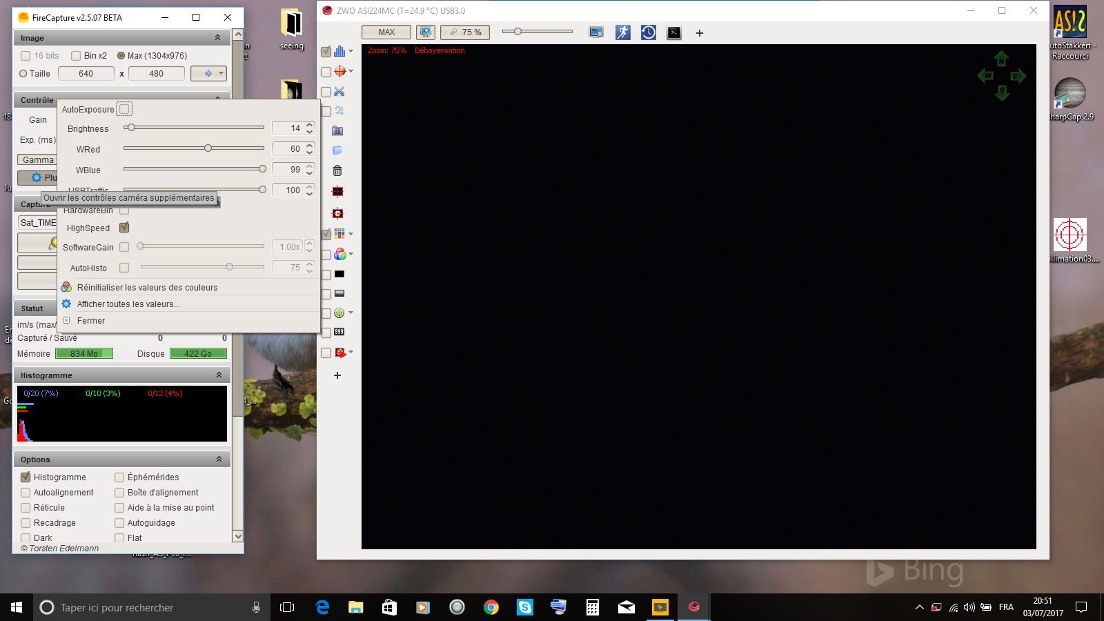

Bonjour Ryo,
J'ai desespérément cherché des curseurs à régler sous FireCapture, mais je n'en ai pas trouvé.... Tu peux me dire où ils se planquent ?
Bonjour Wilexpel,
J'ai pensé aussi à un problème de matrice de Bayer, mais avec la Neximage 5, ce menu n'est pas accessible (message : ce paramètre n'est accessible que pour les cameras supportant ... (y a pas le reste).

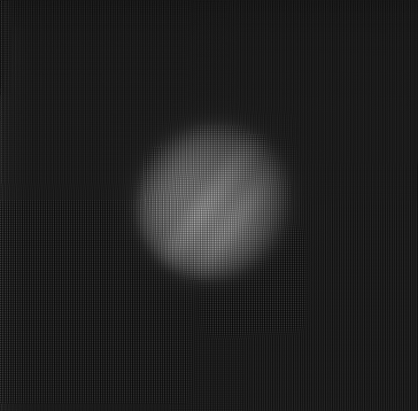

Quels que soient les réglages utilisés, j'obtiens systématiquement une image "tramée", comme si la matrice de bayer était visible (et je pense que c'est effectivement cela).
Une fois stacké avec Auststakkert, cela donne cela :
Petite précision, l'image de la fenêtre de prévisualisation présente le même défaut

Ben justement : avec ou sans ça change rien.
Je suis en train de faire un teste très c** : Je désinstalle tout, je nettoie le PC et je ré-installe. J'ai l'impression que quoi que je fasse, c'est le codec YU800 (N/B) qui est pris en compte.

je remonte le sujet car j'ai exactement le même pb avec Firecapture et la Neximage 5 Color. Une image en noir et blanc avec une matrice bien visible.
