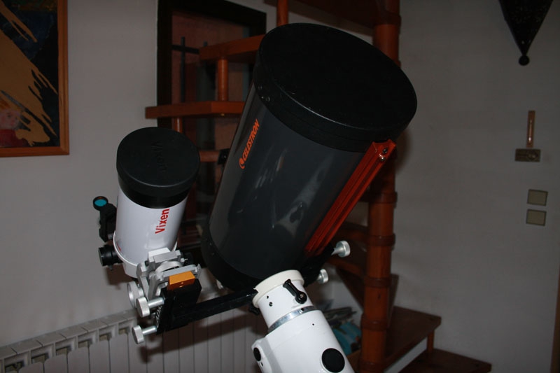

Petite question avant l'arrivée de ciel enfin dégagé, pensez-vous que l'EQ8 puisse porter une Lulu + C11 ; le tout, équipé assez lourdement : Atik 383 + Raf + RED0.7 + lodestar x2 + focuser + A7s etc...
Je fabriquerais une platine de réglage pour la lulu, afin de pointer sur une cible à proximité de la cible du C11.
Ca gagnerait du temps et ça éviterait deux autoguidage...
Un peu comme ça : (photo trouvé sur ce site, j'espère que le proprio ne m'en voudra pas)

Théoriquement, ça passe, je voulais juste savoir si certains ont déjà testé...? C'est un peu comme l'hyperstar, c'est cool, mais personne s'en sert.
Et puis, le C11 avec 2800mm, tout seul sur l'EQ8, ça roule tout seul, ça se guide sans souci. Vais-je rajouter des emmerdes avec une Lulu là dessus...?
Aucun problème au niveau du poids mais il faut équilibrer finement le tout. Par contre, pour de la photo, avec toute cette inertie en déportant le DEC, je me demande si le suivi sera suffisamment précis pour les 2000mm.

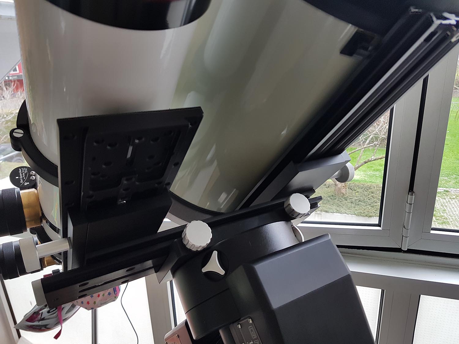

Bon, j'ai présenté l'affaire avec des serre-joint et des plaques d'alu, ça me plait pas. Ça fait bancale. Mettre l'A7s avec un 135mm serait suffisant SUR le C11... Je vais faire un support orientable pour le Sony.
Avec un bon équilibrage initial des deux tubes avant la balance AD et DEC et un ancrage solide, aucun soucis... C11+ Lunt 100.
C'est vrai que ta photo est rassurante, j'avais éloigné un peu plus les deux tubes, avec une orientation différente possible pour la Lulu, histoire de faire un autre objet, pas trop loin. A réfléchir donc.
Ca sert à quoi si c'est pile poil dans l'axe ? Rare sont les objets faisable à 560mm et 2800mm simultanément ?
Un centrage des masses doit être parfait pour que les moteurs tournent rond avec un effort équivalent dans les deux sens.
L'orthogonalité n'est pas indispensable sauf si tu shootes deux objets avec la même focale comme fait Sara Wager. Ce qui l'est est la rigidité de l'ensemble pour éviter des flexions lors du guidage. Enfin, c'est de la musique ancienne car je ne fais plus de guidage jusqu'à 30minutes à 660mm B)
