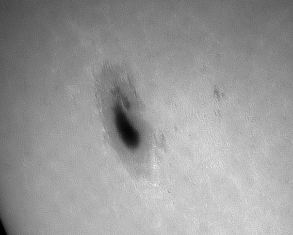

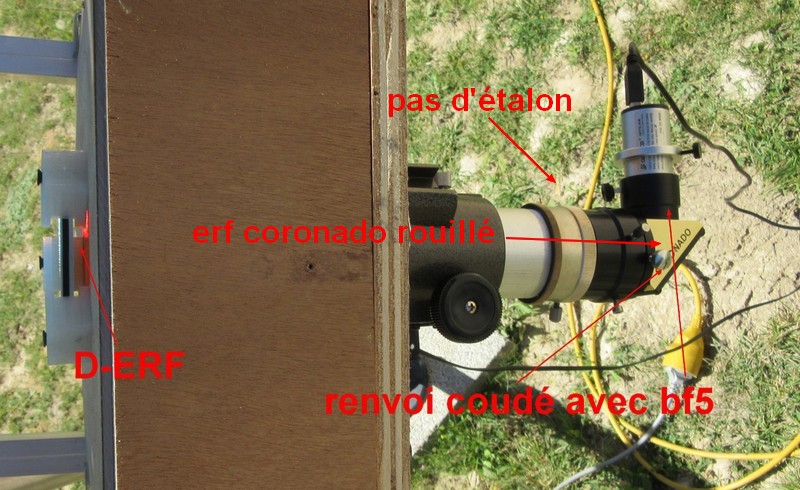

une expérience du jour, lentille simple + D-Erf à 50 cm du foyer+ renvoi coudé coronado avec filtre hs et bf5 de Pst , pas d'étalon PF .
image 1 sorti de AS2! directement ,il y a tellement de vent que ça donne une idée des vibration du tube.
Image 2 une idée du montage :confused:

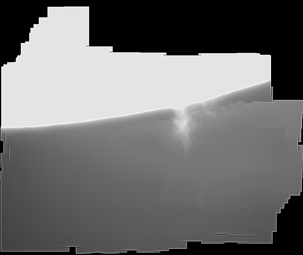

image 3 surface rien de bon mais vu les conditions météo.
Visuellement j'aperçois légèrement les protus mais ça viens de ma vue ,je ne vois rien à l'oculaire en CP et dans le rouge (constat fait aux RAS ).

merci pour ta réponse Sebastien ,
ce qui explique que l'on voit pas la surface en Ha , il faudrait un filtre 1ä voir moins.
