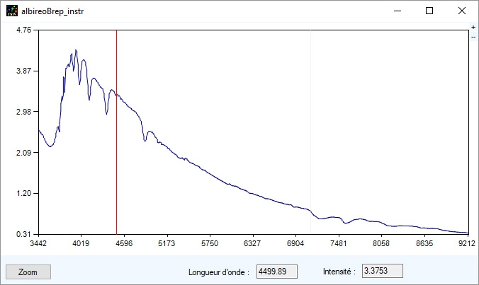

Albiréo est composée de deux étoiles différentes
je me suis demandé si je pouvais mettre ça en évidence avec le Star Analyser 100
25*3 s en bin 1 avec l'Atik 383 sur T200/1000
pour B j'ai pris une B8V pour calculer la réponse instrumentale
pour A je me suis servi de cette réponse

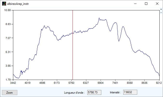

le profil de A semble bizarre mais j'en ai trouvé de similaires avec Gougle
ce qui m'étonne c'est toujours cette échelle d'intensité

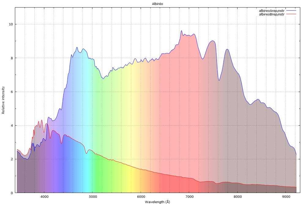

il faut aussi que je comprenne la loi de Planck pour déterminer la température mais là ce n'est pas gagné car lors de mes études je me suis arrêté à la table de 2 :b:

Pour beta Cyg A, c'est une étoile de type KIII donc froide et il est normal d'avoir du flux dans le rouge
Pour Beta Cyg B, c'est une étoile Be avec une raie H Alpha en emission, ce que l'on ne voit pas sur ton spectre.

Ensuite, pour la réponse instrumentale, je pense qu'il y a un peu de confusion. Le but de prendre une étoile de référence, c'est d'avoir un profil connu (que l'on peut comparer avec un spectre qui a été réalisé en labo ou hors de l'atmosphère terrestre) et qui doit donc :
- être à la même hauteur dans le ciel que la cible et proche de celle ci (donc avoir la même masse d'air)
- être d'un type spectrale A ou B (car peu de raies, essentiellement les raies de Balmer)
Donc dans ton cas, il suffit de prendre une seule étoile de référence pour les 2 spectres et de prendre la RI résultante pour traiter les 2 spectres.Tu peut prendre ta cible Beta Cyg B comme étoile de référence en prenant compte profil un spectre B8V comme tu l'as fait et la RI ainsi obtenu sera à appliquer à Bet Cyg A également. Le profil que tu montres pour la RI de Bet Cyg A n'est pas bon.

Pour la loi de Planck, le logiciel Visual Spec permet de calculer la température d'une étoile mais pour avoir un résultat cohérent, il faut que le spectre soit bien sur corrigé de la RI.
