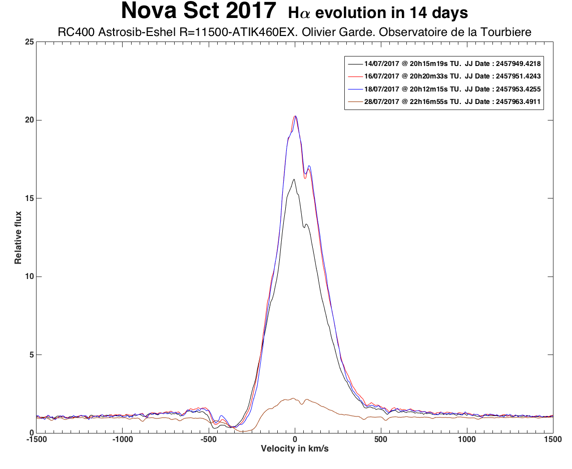

Voici l’évolution du spectre de la Nova Sct 2017 centrée sur H Alpha ou l’on voit que la raie H Alpha c’est effondrée en l’espace de 10 jours alors qu’en même temps la magnitude de la nova est passée de 11 à 8,75.
(spectres corrigé de la vitesse héliocentrique)
  • 1 mois plus tard...
Aujourd'hui publication des travaux sur les spectres amateurs de la base ARAS sous forme d'un Atel de l'UAI :
http://www.astronomerstelegram.org/?read=10737
Une collaboration mondiale avec des observateurs amateurs d'Italie, de France, des USA, d'Australie et d'Espagne.
Cette nova a pu être suivi pendant une longue période avec plus de 130 spectres réalisés à ce jour et qui sont dispo dans la base de donnée spectrale ARAS :
http://www.astrosurf.com/aras/Aras_DataBase/Novae/2017_NovaSct2017.htm
et encore faisable en spectro basse et haute résolution avec une magnitude d'environ 9.
