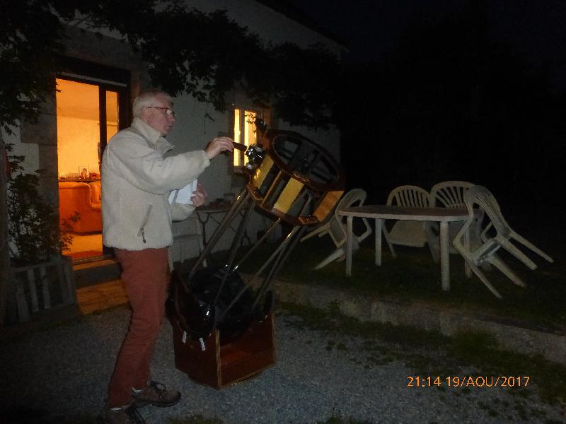

Après quelques mois de travail pendant mes heures perdues.

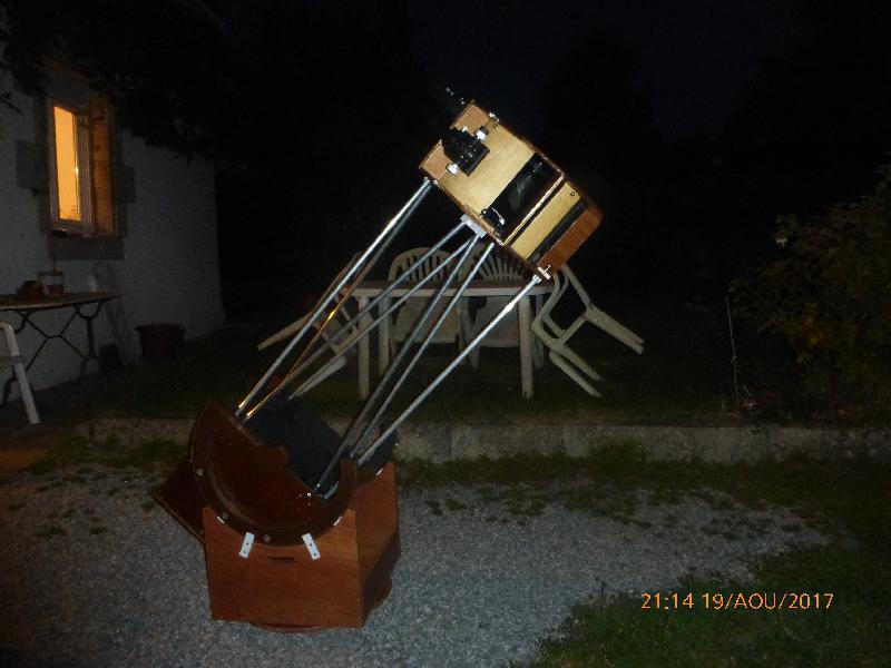

Avec juste une scie sauteuse, une perceuse ,et du bois de récupération(ce qui explique les différences de teintes entre les éléments),je vous présente la nouvelle version de mon Meade 12,5".:)
Je tiens a remercier tout le monde pour les conseils précieux que j'ai eu ici même.Et l'écoute , l'attention que toute la communauté Webastro m'a donné.
Sans vous, je n'y serais pas arrivé.........c'est sur.
Mon premier essai, hier soir, sous un ciel très nuageux a été un succès. Collimation un tantinet laborieuse. Tube "serrurier" a raccourcir un peu.
Mais équilibrage et friction du tube, au dessus de mes espérances. Fluidité des mouvements de la monture. Et mon nouveau porte oculaire Kepler d'occasion :wub:, sans comparaison avec le Meade d'origine en plastique.
Pour moi qui ne suis qu'un bricoleur du dimanche, j'ai vraiment adoré refaire mon télescope.
En piochant des idées a droite, a gauche.Avec un outillage "ridicule". Des choses que j'ai refais 2,voir 3 fois avant que ça fonctionne. 2 cages de miroir secondaire :(
Un grand merci a vous toutes et tous.;)
Cordialement
Patrice

Merci dudugaz, merci Chatbleu.
En fait, je ne gagne pas beaucoup de poids. Le Meade faisait 39 kg. Ma version gagne 4 kg seulement.étant donné que j'ai gardé tout le système de barillet Meade (très lourd).Mais ce n'était vraiment mon premier objectif .:)
Car, je doutais fortement de mes capacités à réaliser cette construction! C'est pour cela aussi que j'ai joué la sécurité en faisant un Dobson classique,plutot qu'un Strock (qui me parait beaucoup plus pointu a réaliser pour une première construction).
J'ai lu dans un post de mr Serge Viellard,que quand on débute dans la construction,on fait souvent trop costaud, et en plus, au mauvais endroit. Je pense que c'est exactement ce que je viens de faire :be:
Mais, en fait, si je me suis lancé dans cette construction, c'est surtout parce que le Meade viellissait beaucoup (il a 19 ans). Les patins en téflons coinçaient, et quand je pointais vers l'horizon, il ne bougeait que par à-coups.Et pour recadrer un objet avec un G 305 x (c'est le max en G que j'ai pour l'instant)!!!!!!,je partais a dreuze , a chaque fois ....,bref.......y'en a eu des nom de d....
De plus,le porte oculaire est d'origine. Il est en plastique, et c'est une vrai m....
Je me suis donc offert un PO d'occasion, qui change tout également.
Même si je n'ai pu faire qu'un essai d'une petite heure. Et qu'il y a des aménagements a faire.Je suis très optimiste sur le confort d'utilisation qu'il va m'apporter.
