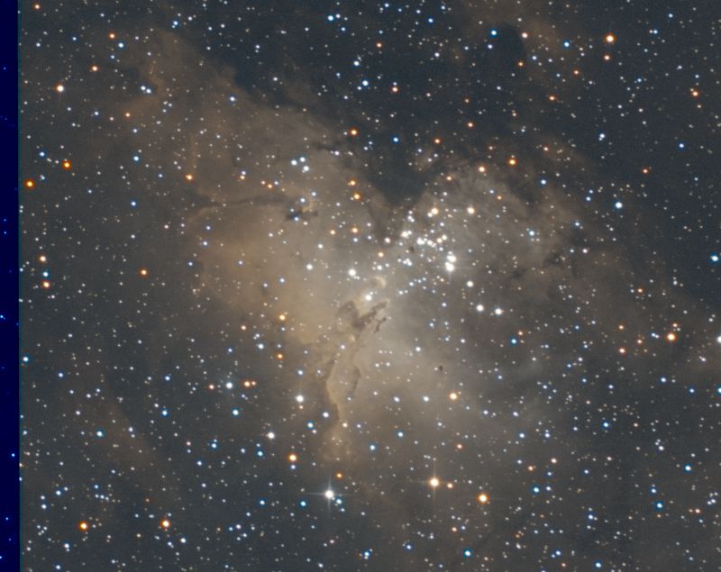

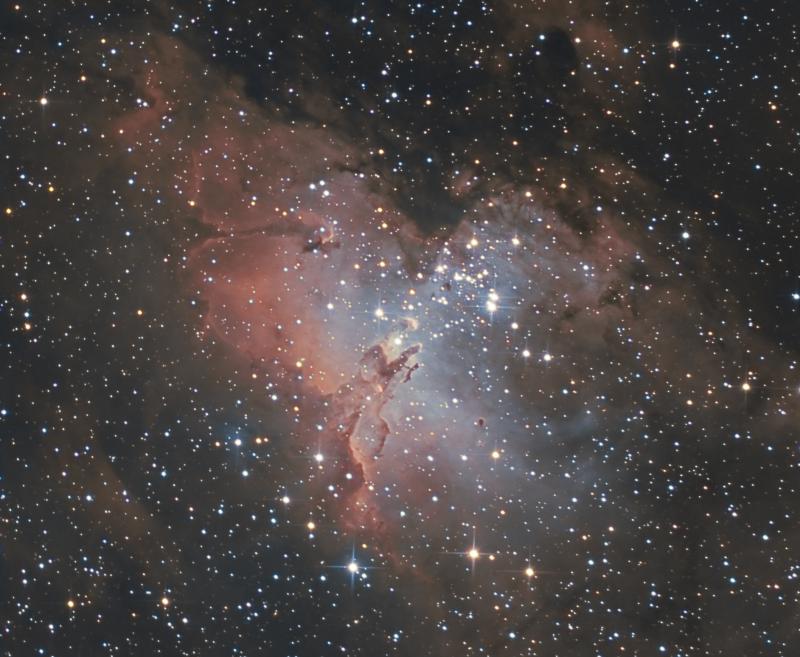

M16, bas à l'horizon, dur les luminances, seule une correcte.
L 21*5min assemblage 4 traitements
R 9*2min bin2
V synthétique
B 10*2min bin2
Je pris le temps de faire les couleurs, pourtant le RGB n'est pas terrible.
S'il le faut mon RGB n'est pas faut voici un aperçu DSS sur Wikisky.
http://server3.wikisky.org/v2?ra=18.31236296344219&de=-13.788381692745867&zoom=6&show_grid=1&show_constellation_lines=1&show_constellation_boundaries=1&show_const_names=0&show_galaxies=1&show_box=1&box_ra=18.313334&box_de=-13.783334&box_width=106.66666496&box_height=106.66666496&box_var_size=1&img_source=DSS2
Voici le RGB (pas de luminance) après balance de couleurs base sur l'indice couleurs des étoiles :
De se fait j'ai arranger les couleurs avec des photo-filtres, je suis loin du compte mais ça fait jolie.
Cliquez sur l'image pour la version 80%. (La miniature souffre un peu de la compression d'image)

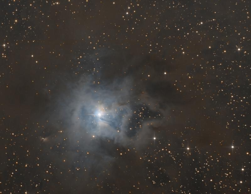

J'ai refait des poses pour NGC7023 (Iris)
Après ajout de luminance et couleur :
L 35*5min
R 10*2min
G synthé
B 10*2min
FWHM pas bon hélas
Merci Stef, content que ca te plait.
M16 avec une seule pose correcte était un casse tête au traitement. Traitement global, puis remplacement étoiles par monopose.
Aucun avis pour la couleur de mon RGB?
Iris:
Saturation et niveaux?
Comme la FWHM n'était pas au rdv j'ai publié l'image à 80% de la taille d'acquisition, soit environ 1"/pixel.
Je me demande s'il ne vaut pas mieux de poser en bin2, c'est rare que j'arrive à bien exploiter les 0,77"/pixel de mon setup sur Toulouse.
Est ce lié à la turbu moyen sur Toulouse?
Quand j'étais à 1,1"/pixel c'était plus simple.

On dirait que la RGB manque un peu de rouge (?). C'est bien issu du RGsB ?
Le vert synthé donne ce résultat, je constate la même chose de mon coté, et il faut nuancer ou poser davantage avec l'un des filtres.
Attention également aux objets plus bas en declinaison; la balance des couleurs est parfois modifiée. Ta correction permet d'obtenir quelque chose de plus équilibré sur la LRGB.
