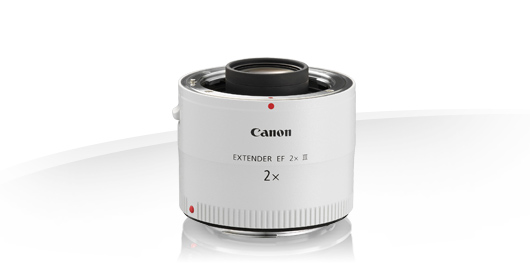

Une Barlow pour objectif ça s'appelle un multiplicateur (ou extender), par exemple Canon fait de très bons extenders 1,4x et 2x
Quant à mettre une "vraie" Barlow derrière un objectif rien ne l'interdit, mais il va falloir trouver les bonnes adaptations mécaniques ! Et sur un grand capteur on risque de ne pas avoir une aussi bonne couverture de champ (coma, astigmatisme, vignetage...) qu'un extender dédié :)
A noter aussi qu'un objectif photo est fait pour travailler à sa focale de base et qu'à l'inverse d'un bon instrument astronomique, on ne grandira pas la focale d'un facteur 3 sans une dégradation très forte de la qualité d'image, surtout si ce n'est pas un objectif très haut de gamme. Même l'extender 2x Canon est à réserver aux meilleurs objectifs, type 135 f/2.

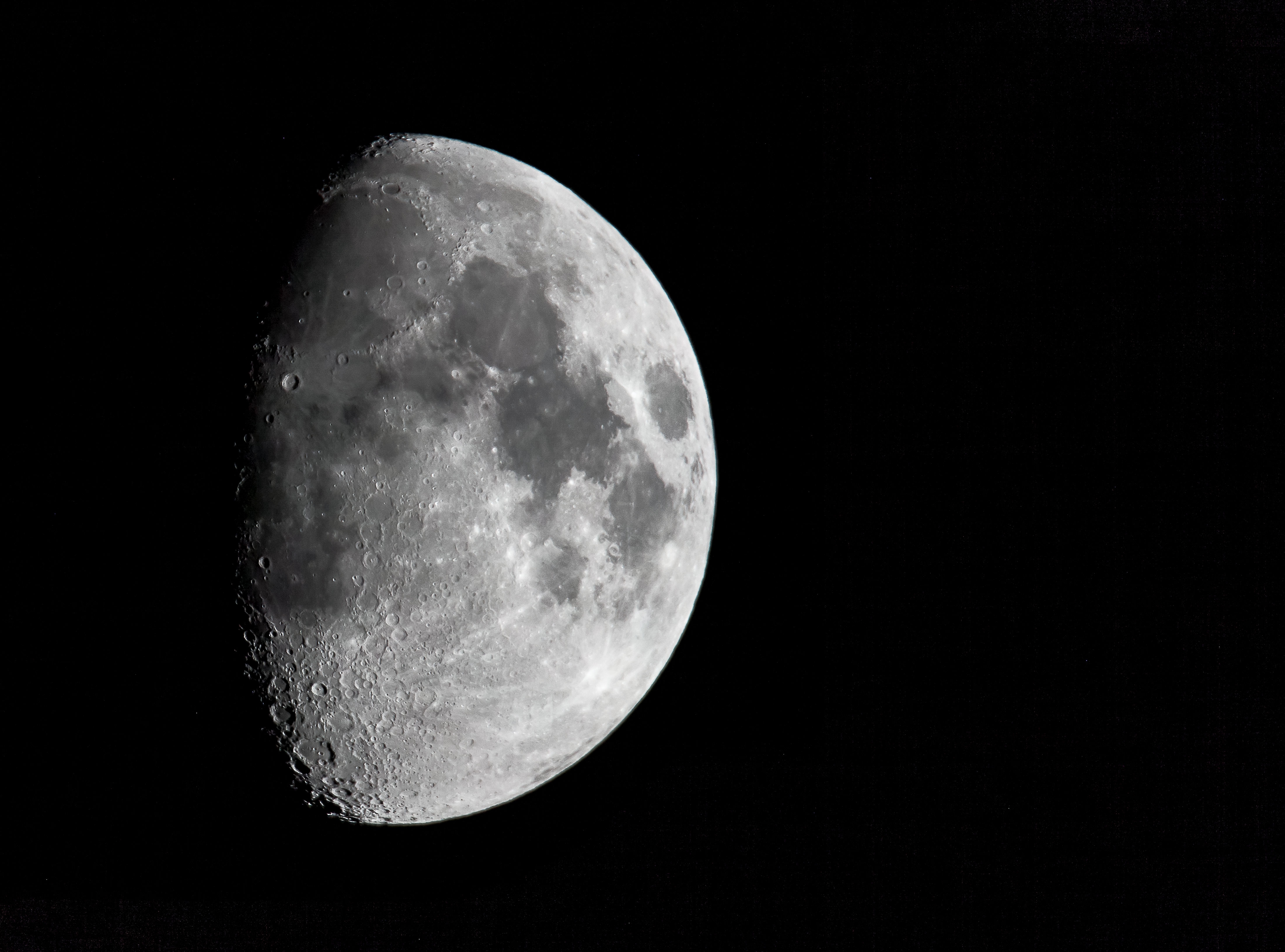

J'ai déjà fait des essais avec un objectif plus un extendeur. Voici un exemple:
http://www.webastro.net/upload/images/18171-1504994598.jpg
Est il possible d'obtenir mieux, aucun doute la desus:be:, avec une camera ccd, un oculaire, une très bonne Barlow.....?
