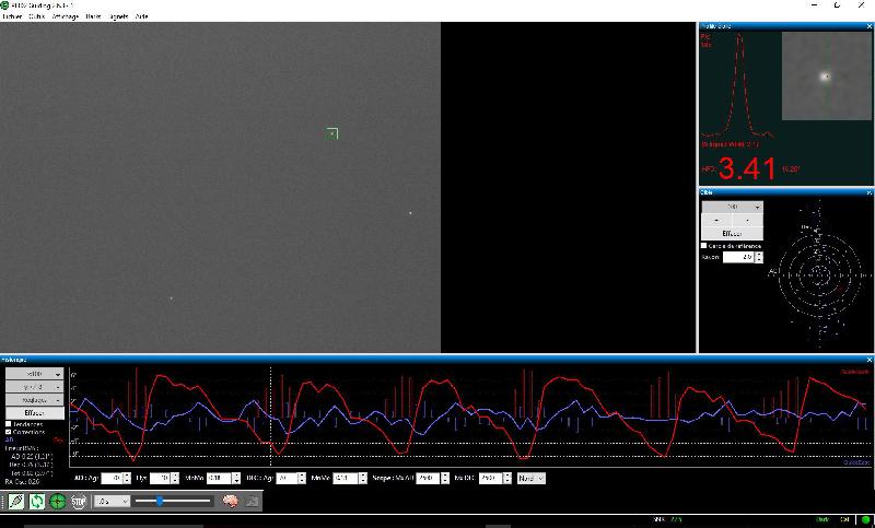

Lorsque je lance les calibrations dans PHD 2 tout se passe bien jusqu'au moment où la dec est utilisée, vers le nord le moteur marche nickel mais lorsque la calibration vers le sud arrive rien ne se passe, le moteur tourne mais l'étoile ne bouge pas...
PHD arrive quand même à lancer le guidage et j'obtiens une courbe dans le genre (la MES n'était pas très bien faite mais bon..) :

Conclusion : mon moteur ne veut pas entraîner vers le sud, et semble vachement agressif vers le nord.

Je ne me suis pas très bien exprimé, en faite mon moteur tourne vers le sud sauf que le backlash lorsque le moteur veut tourner vers le sud est de 2 voire 3 seconde... Alors que vers le Nord ce n'est pas la même chose...
J'ai bien tout vérifié je ne pense pas que cela vienne du moteur ou de l’électronique directement. Le moteur fait un bruit normal.
C'est justement la le problème, que je sers a fond pour n'avoir aucun jeu ou que je sers juste ce qu'il faut le problème persiste...
