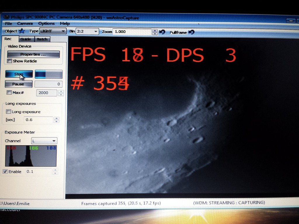

Mais ça me rappelle mes débuts en planétaire et lunaire avec la brave webcam Philips Toucam SPC900 et le brave Orion 130/900 en 2015:
Moon live
30-04-2015
Jupiter 30-04-2015
Tout un monde à découvrir....;)
Modifié par sebseacteam
Tout à fait sympas, tes débuts (surtout pour un fan comme moi des mosaïques à trous :) :) !)
Bon, je vais visiter ton lien, merci et à plus tard ;)
J'ai changé les liens, petit bug avec Flickr. C'est réparé ;)
