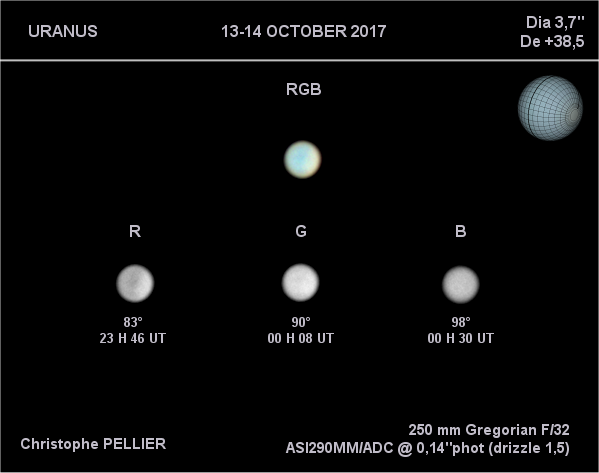

Après l'ASI224MC, cette fois ces images d'Uranus sont prises avec l'ASI290MM n&b, et les filtres RVB Astronomik. Je voulais faire cette comparaison car l'échantillonnage de la 290MM est plus confortable que celui la 224MC qui traîne quand même à plus de 5 photosites pour le pouvoir séparateur, ce qui est parfois un peu tendu du slip. La 290 utilisée en binning 2x est à 3,4.
Réglages : 10 ips en R et B, 12 ips en V, pendant 20/20/30 mn, 33 à 50 % des images conservées.
Au bilan, une mise au point plus facile et un traitement avec AS!3 bien plus rapide qu'avec la 224. La qualité d'image finale cependant est similaire. La région polaire nord brillante est encore discernable, elle vient uniquement de la couche rouge, aucun détail n'est enregistré en vert et bleu.

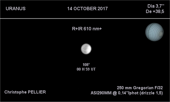

J'ai pu obtenir également une R+IR assez bonne, malheureusement c'est là que le brouillard s'est installé et j'ai du écourter la capture à la moitié du temps prévu soit un vingtaine de minutes. La région polaire est très évidente cette fois.

>le fait de ne pas trop descendre en échantillonnage et de lui mettre un bon coup de drizzle fonctionne a priori super bien?
En fait j'ai utilisé le drizzle ici seulement pour obtenir le facteur de grandissement 1,5 que je voulais ; mais l'échantillonnage de départ étant important, cela n'apporte rien niveau détails. Selon mes essais on gagne un petit peu en finesse uniquement en cas de sous-échantillonnage caractérisé, soit moins de 2 photosites pour le PS...
