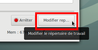

Bonjour Argonothe : je crois avoir compris le problème : j'avais mis siril dans mon SSD (il restait 18 Go et ça parait largement suffisant) et je prenais mes fichiers images sur mon disque dur non SSD : donc impossible de convertir les raw !!! Je me suis dit : essayons de charger siril sur le disque dur non SSD et là ça marche : l'informatique reste bien obscure. Pour répondre à ta question : je n'ai vu nulle part où définir un espace de travail : si tu peux m'aider ? cordialement
Bonjour lock042 et merci : je n'avais pas vu car, j'avais pensé que cet onglet, étant placé après source, séquence, convertir et arrêter, concernait une action ultérieure à tout cela or il s'agit d'une action première me semble-t-il (mais je peux me tromper). Bon, c'est bien reçu. Cordialement, Pierre
