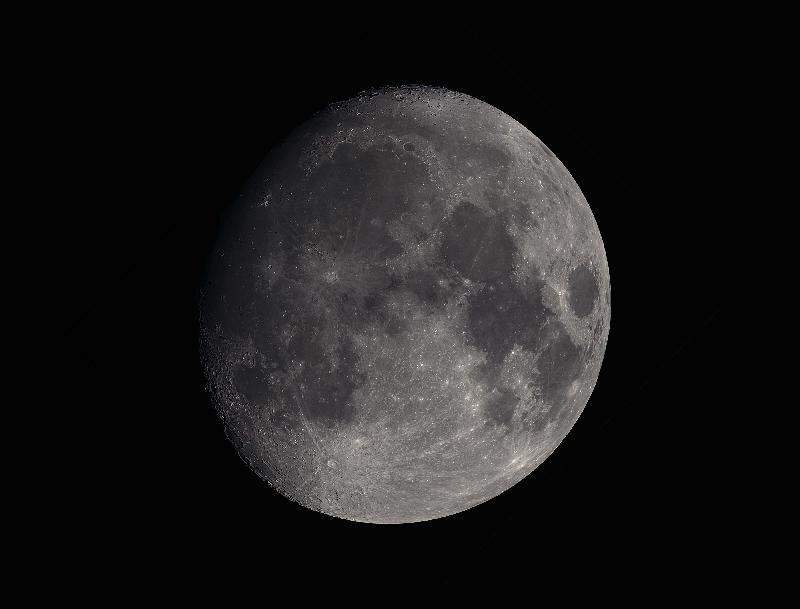

Ce n'est pas temps la couleur (dont la perception dépend grandement de la calibration de ton écran) qu'un manque de densité que l'on perçoit dans les tons sombres des mers vers le terminateur. Tu as des étapes dans le dégradé et tu ne devrais pas en avoir.
J'ai repris à partir d'AS3 une compil de 80 images et j'ai un peu revu mes réglages sur PS pour régler ce soucis ... j'y ai passé la nuit :b: ... non je blague :be:
Que ce que cela donne sur ton écran?
Très bonne année pour toi ... et très bon ciel.:fete:
Modifié par dudugaz
C'est mieux, la Lune est plus neutre et les étapes dans les dégradés sont plus discrètes.

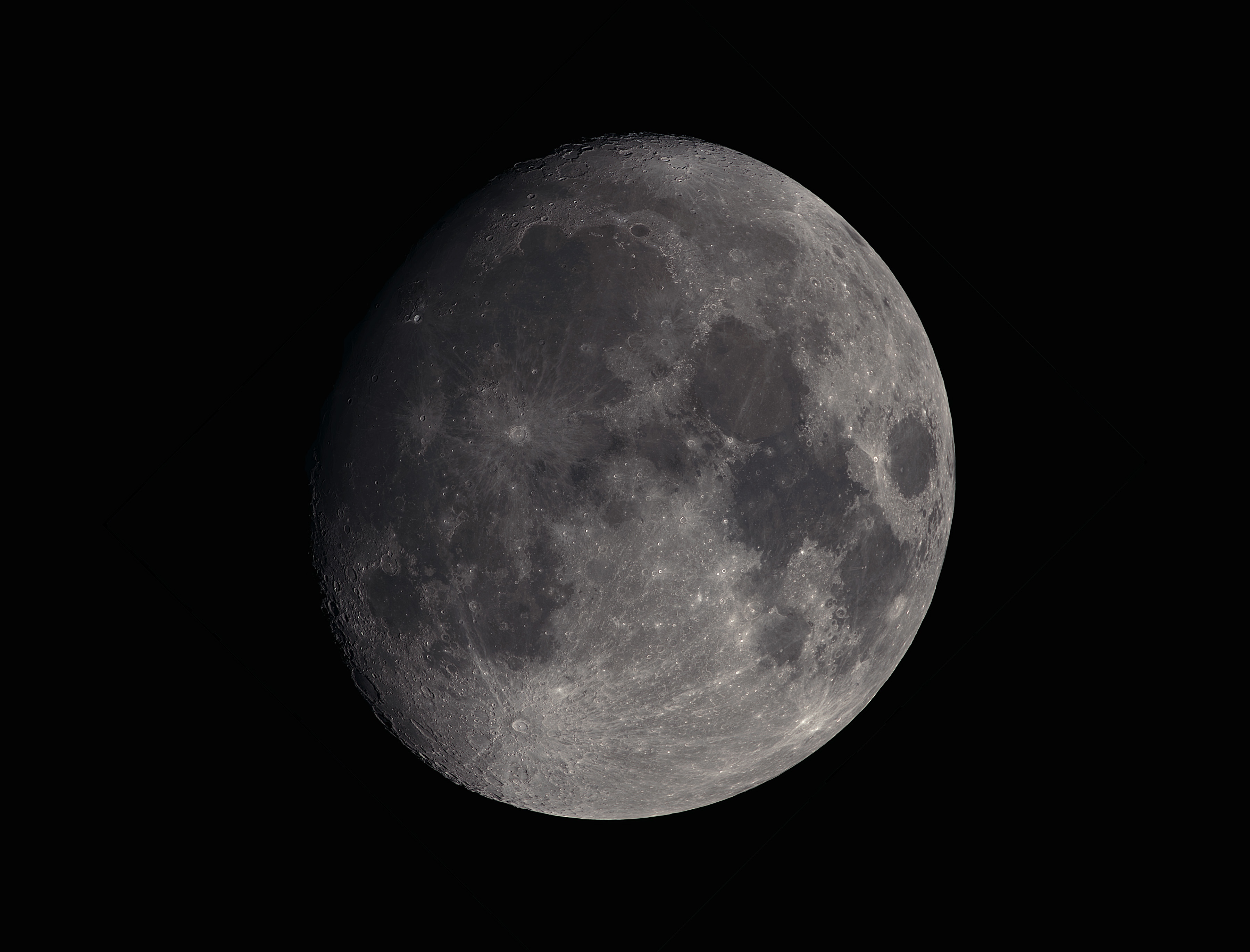

Suite à cette belle M1 d'Exaxe et mon questionnement sur le traitement avec Siril, n'ayant pas de .ser en CP poses rapides sous la main... je me suis dit qu'avec celui fait sur la Lune avec la QHY168c je pourrais me faire la main.
Donc j'ai suivi un protocole de traverse qui m'a donné le résultat qui suit après des petites retouches sur R6 puis sur PS. Je la trouve plus douce que celle faite précédemment à partir d'AS3.
Mais le protocole le plus simple semble être le suivant
J'ouvre le fichier .ser
je coche débayériser
Je sélectionne le green puis une zone sur la lune sur l'image.
J'aligne ... cela prend du temps
J'empile en sélectionnnant un nombre l'image sur la base du niveau de qualité.
Je fais quelques traitements additifs.

Elle est plus douce, mais peut être un peu trop.
Il y a pas mal de petits cratères qui deviennent pratiquement invisible sur cette dernière version.
Bah ! Je ne sais pas !
J'y suis allé un peu mollo_mollo effectivement, voilà avec un peu plus "peps"
Oui, c'est mieux et tu en as profité pour corriger un peu le fond.

Je crois que je suis arrivé effectivement à un bon équilibre . Cela m'a permis de me faire la main sur Siril pour le traitement des fichiers .ser en attendant d'avoir un fichier sous ce format en CP posés rapides.
