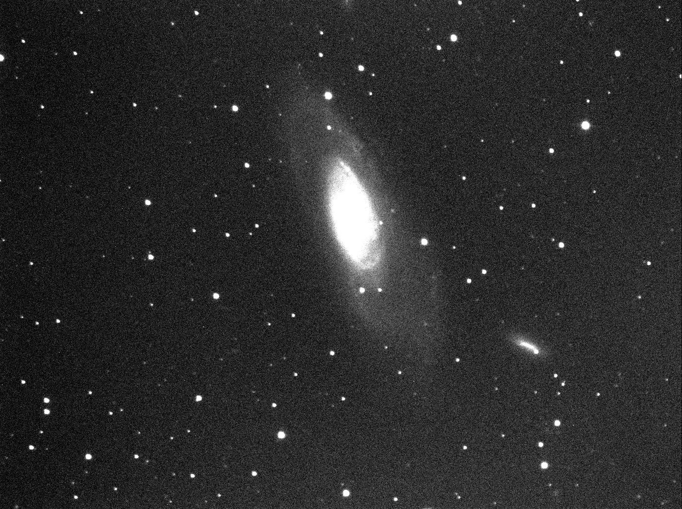

Effectivement j'ai eu des soucis de guidage cette nuit la, mais ensuite il etait plutôt bon.
En plus la partie gauche seulement semble impacter !
Faut que je trouve une brut plus parlante car la on se rend pas bien compte
Oui vous avez raison c'est le suivi :(
Je sais plus quoi faire avec ce phd2 tout le temps des problèmes! Ça donne franchement envie d'arrêter...

Merci pour votre soutient les amis, mais franchement faut que je fasse une pause, ça fait 2 mois que j'ai que des galères , quand c'est pas le guidage qui plante , c'est l'astrometrie, etc etc....je ne compte plus les soirées gâchés, ou quand j'arrive sur le terrain a 20h et que je commence a imagé a 23h30 tous ca pour perdre 5h de poses :(
Et ce n'est pas comme ci je ne fessait pas attention a tout bien équilibrés, la MES et faite au Polemaster, les câbles attachés etc etc.....
Bref, j'adore la photo et je pourrais pas m'en passer, mais la le rapport plaisir/emmerde a atteint 90 % ...

ça ferait comme du tilt, soit au primaire, soit au secondaire, soit sur la ligne RAF - CCD, soit sur plusieurs à la fois :confused:
SLT
Pas d'accord : quand il y a du tilt, la map varie d'une zone à l'autre du capteur. Tu peux avoir des étoiles nickel au centre (ou bien là où tu as fait la map) et pourries dans les coins (extrafocal d'un côté, intrafocal dans l'autre).
Ici les étoiles sont pourries pareil partout, en forme de L, donc un mauvais guidage en Ad a un moment et un mauvais guidage en dec à un autre moment
