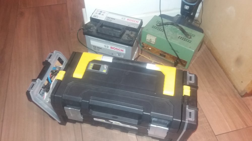

Je remonte ce post parce que ma caisse de pinard a montré ses limites.
Il y a un moment, il faut savoir prendre le taureau par les cornes.
J'écumais les magasins de bricolage depuis un moment pour trouver la bonne idée.
Et je suis tombé sur celle ci.
Avec ses deux boites de rangement logées sur le flancs, c'était idéal pour ce que je veux faire.
La batterie au milieu et zou.
Je n'ai mis qu'une seule nafabox pour l'instant à gauche. Dedans j'ai mis les régulateurs de tension, un Odroid XU4 (mon favori), l'électronique du focuser, et un hub usb.
Avec aussi un vieux routeur wifi pour pouvoir me mettre au chaud dans la voiture
(j'avais déjà utilisé ça aux RAP, ça permet de se mettre en wifi et en filaire, parce que j'aime les fils)
Dans l'autre boite, je mettrai de quoi piloter une seconde monture, avec le même genre de bestiole dedans (mais ça va être chaud parce qu'il faudra faire rentrer le contrôleur de la monture AstroEQ ou OnStep, on verra)
La boite est suffisamment large pour accueillir des batteries de voiture assez larges, celle de la photo est une 53Ah
J'aimerais bien me payer une de ces batteries de caravane un jour, ce sont les mêmes tailles :)
Dans l'idée, il faut que je mette quelques protections genre un gros fusible en amont.
Je voudrais aussi prévoir une circuiterie pour permettre le rechargement sans enlever la batterie.
Pour le moment, j'ai mis un petite module de régulation, qui permet de surveiller la tension et l'ampérage, c'est bien pratique.
Enfin voilà, ça m'occupera dans les longues soirées de l'hiver qui approche.
