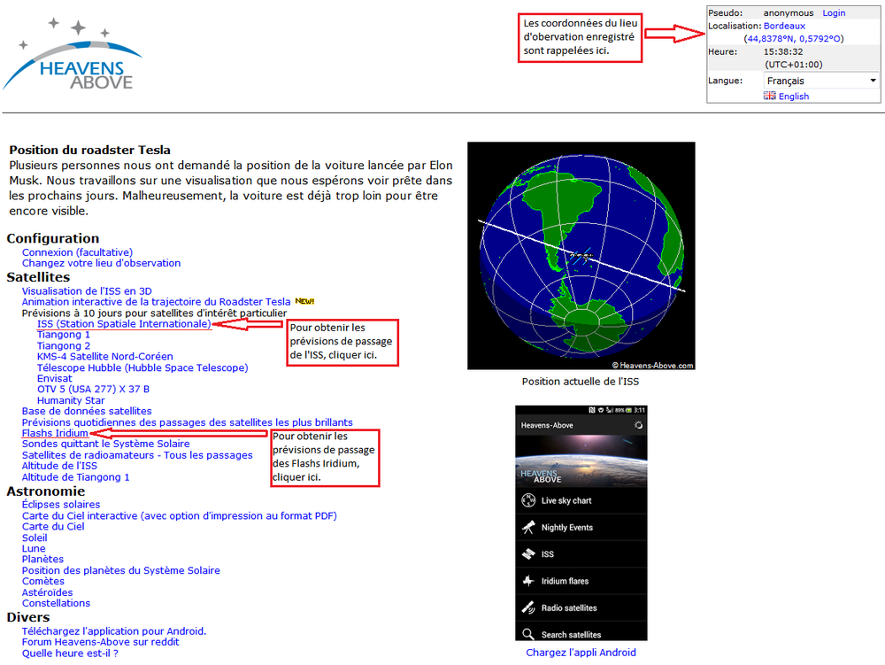

Tout d'abord, aller sur le site http://www.heavens-above.com/

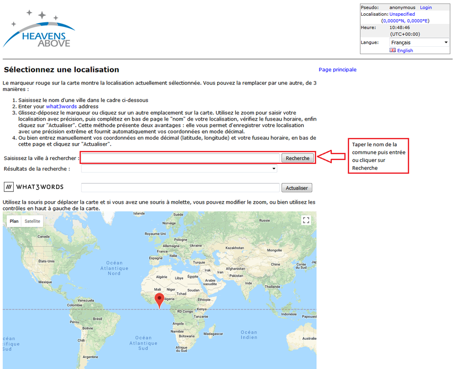

Il est très important de se positionner au bon point géographique correspondant au lieu d'observation. Par défaut, le site vous positionne dans l’Atlantique, au large de l’Afrique, car il s’agit du point de longitude et latitude (0,0000°N, 0,0000°E).
Cliquer sur « Changez votre lieu d'observation »:

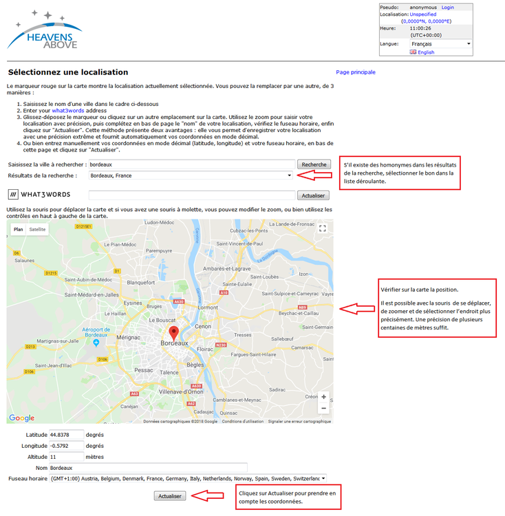

Dans le champ "Saisissez la ville à rechercher", taper le nom de la commune puis taper sur "Entrée" ou cliquer sur "Recherche".
A partir de maintenant, toutes les informations données sur le site seront calculées à partir de cette emplacement ainsi que l'heure. Le site prend en compte les heures d'été.
Il est bien entendu tout à fait possible de changer le lieu d'observation, en déroulant de nouveau ces étapes. Attention cependant de ne pas avoir de multiples fenêtres ouvertes sur ce site avec des lieux différents, car cela risque de poser quelques problèmes de calcul.
Une fois cliqué sur "Actualiser", vous êtes redirigé vers la page d'accueil.

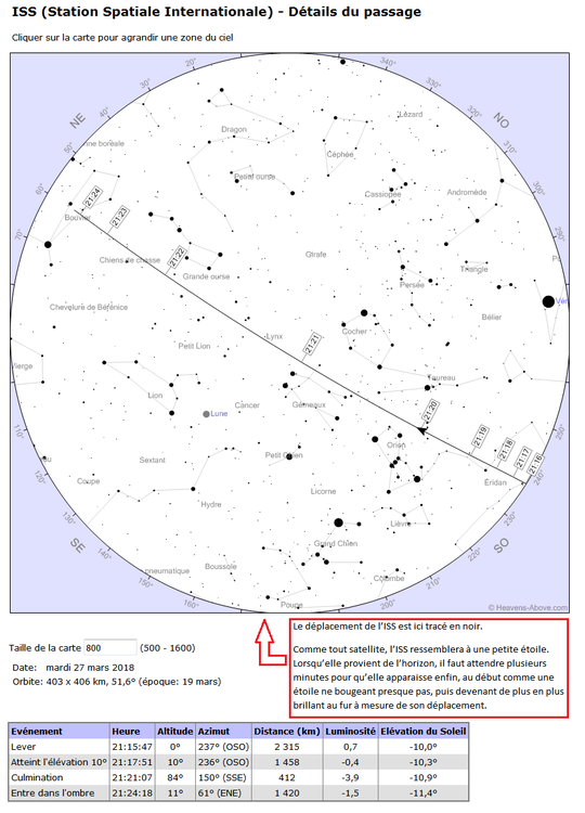

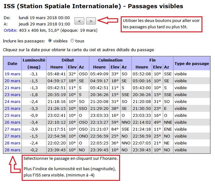

Une fois cliqué sur le lien "ISS (Station Spatiale Internationale)" présent sur la page d'accueil, vous arrivez sur la page indiquant les prochains passages visibles (donc de nuit):
Sélectionner le meilleur compromis entre magnitude la plus basse et heures d'observation acceptables.
Attention: les points cardinaux d’une carte céleste sont « inversés » par rapport à une carte géographique. Le Nord et le Sud sont respectivement en haut et en bas mais l’Ouest est placé à droite et l’Est à gauche.
Il faut bien repérer depuis quel horizon le satellite va apparaître et où se trouve cet horizon in situ, afin de regarder dans cette direction à l’heure indiquer et dans les minutes qui suivent.

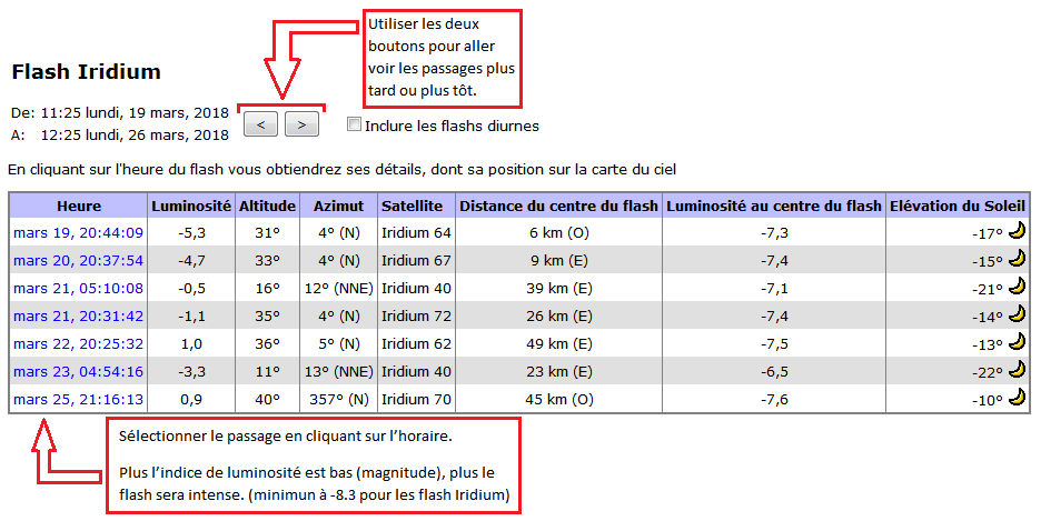

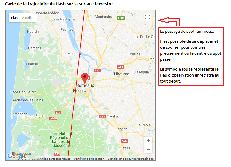

Une fois cliqué sur le lien "Flashs Iridium" présent sur la page d'accueil, vous arrivez sur la page indiquant les prochains passages visibles :
Tout comme l'ISS, un compromis entre magnitude basse et heure acceptable doit être fait.
N'hésitez pas à utiliser les boutons pour aller voir plus tard, si un flash atteindra les -8 de magnitude.

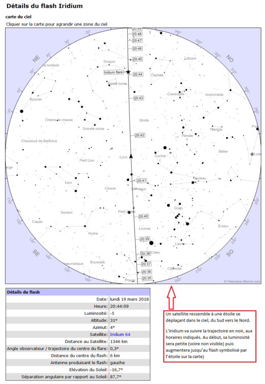

Attention: Comme pour les cartes pour l'ISS, les points cardinaux de ces cartes sont « inversés » par rapport à une carte géographique. Le Nord et le Sud sont respectivement en haut et en bas mais l’Ouest est placé à droite et l’Est à gauche.
Il faut bien repérer depuis quel horizon le satellite va apparaître (au Sud pour les iridiums) et où se trouve cet horizon in situ, afin de regarder dans cette direction à l’heure indiquer et dans les minutes qui suivent.
