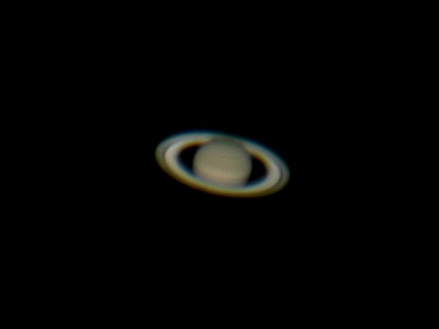

j'ai commencé a faire des images de planète avec un Slt et une petite camera astro inova et j'étais content du résultat pour le diamètre .
Un petit exemple Mak 127 Slt inova pla mx barlow
Mars 2016
Saturne
Modifié par Ryo
Mars 2016
Saturne
Voir davantage

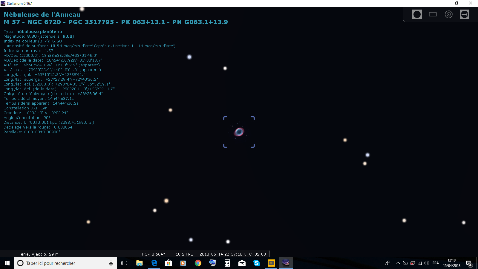

j'ai tester la simulation si je me suis pas gouré dans les réglage le telescope permet bien de voir pas mal choses déja
Attention, les images de stellarium sont des images rise par Hubble ! Dans la réalité tu verras plus des images en noir et blanc, comme des sortes de tache ou rond de fumée.
