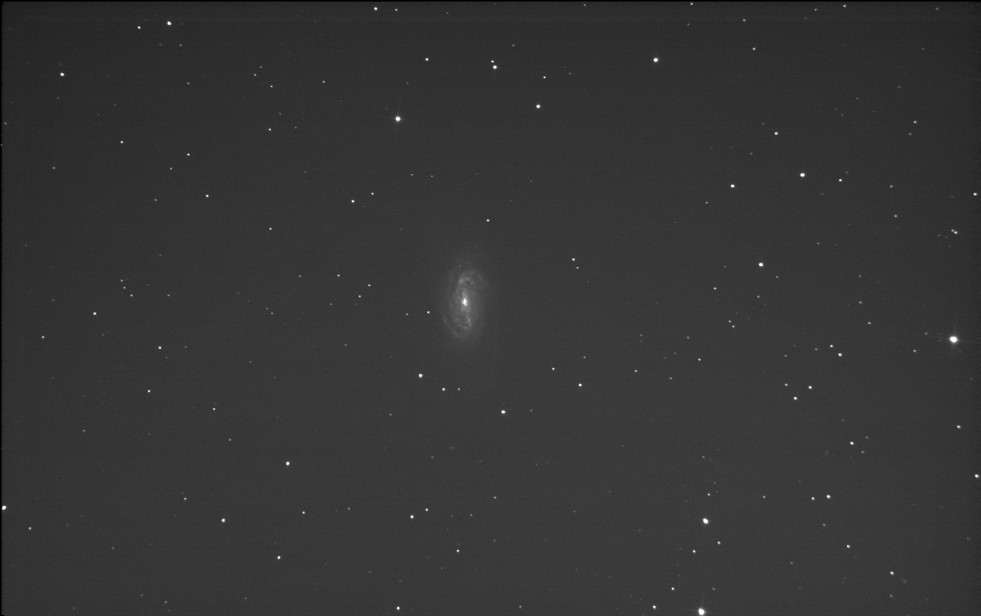

Pour commencer cette session je suis retourné sur une cible de la veille faite avec la 183c M66.

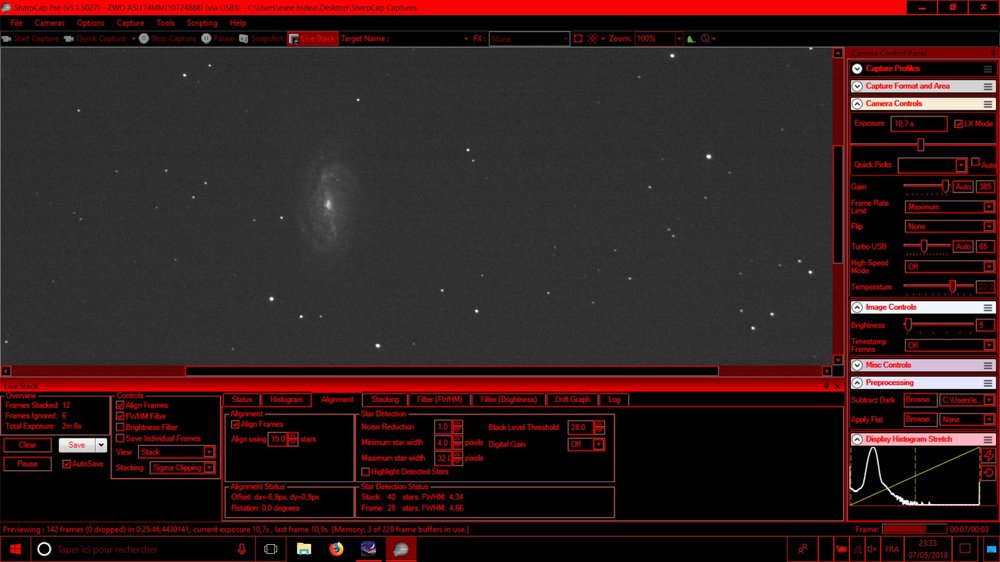

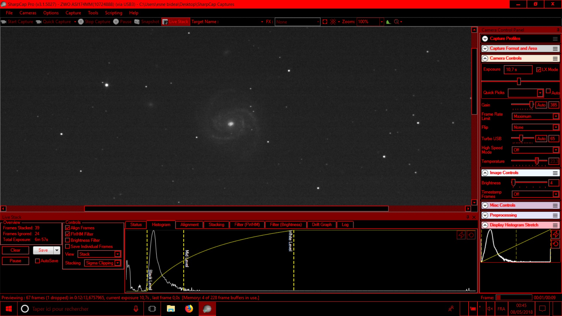

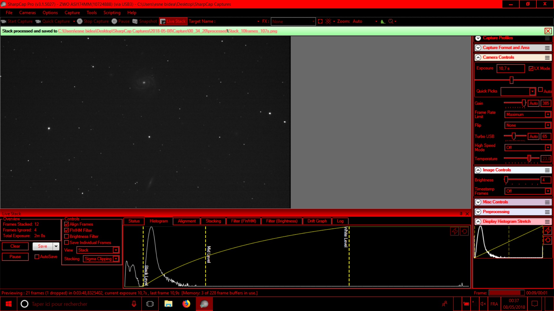

La petite capture d'écran ;)
Là nous pouvons voir l'image de 16 empilages on peut voir aussi mon réglage des niveaux.

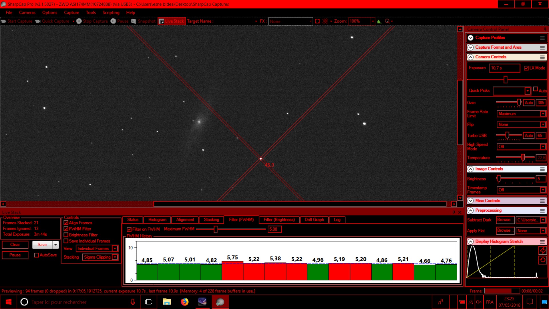

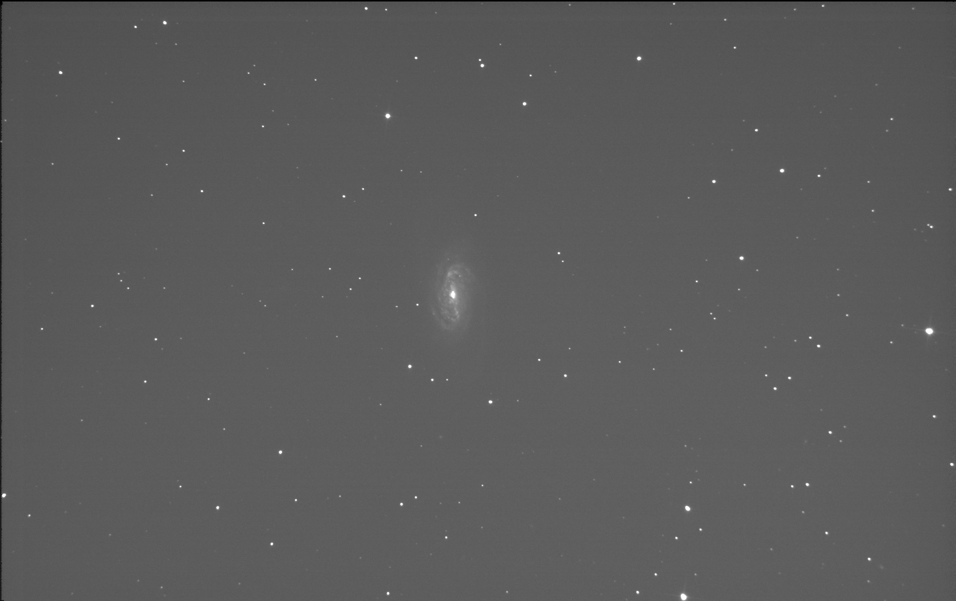

Sur cette deuxième copie d'écran est afficher l'image individuel, le réticule que l'on peut mettre me sert à voir le défaut de suivi de ma monture.
Est affiché aussi sur cette copie d'écran l'onglet filtre FWHM, comme dit dans le post " le live stack de SharpCap " les verts sont empilés les rouges rejetés.

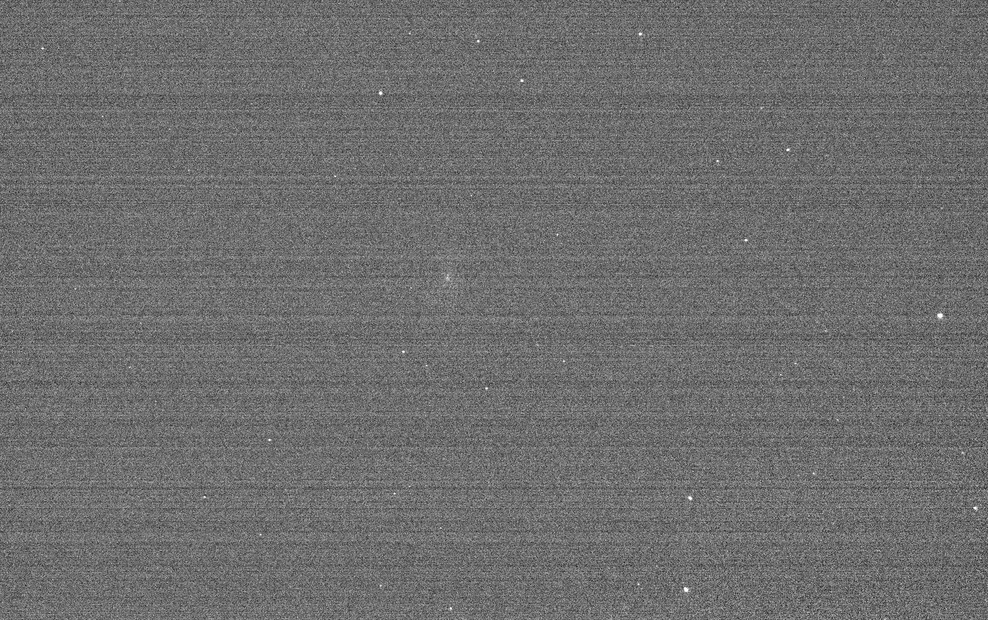

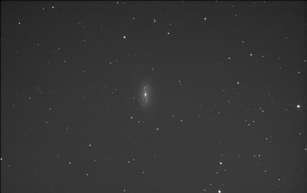

Voici maintenant l'image enregistré de 2x10.7s gain 385.
Quelques secondes plus tard avec un empilement de 15x10.7s et 37x10.7s

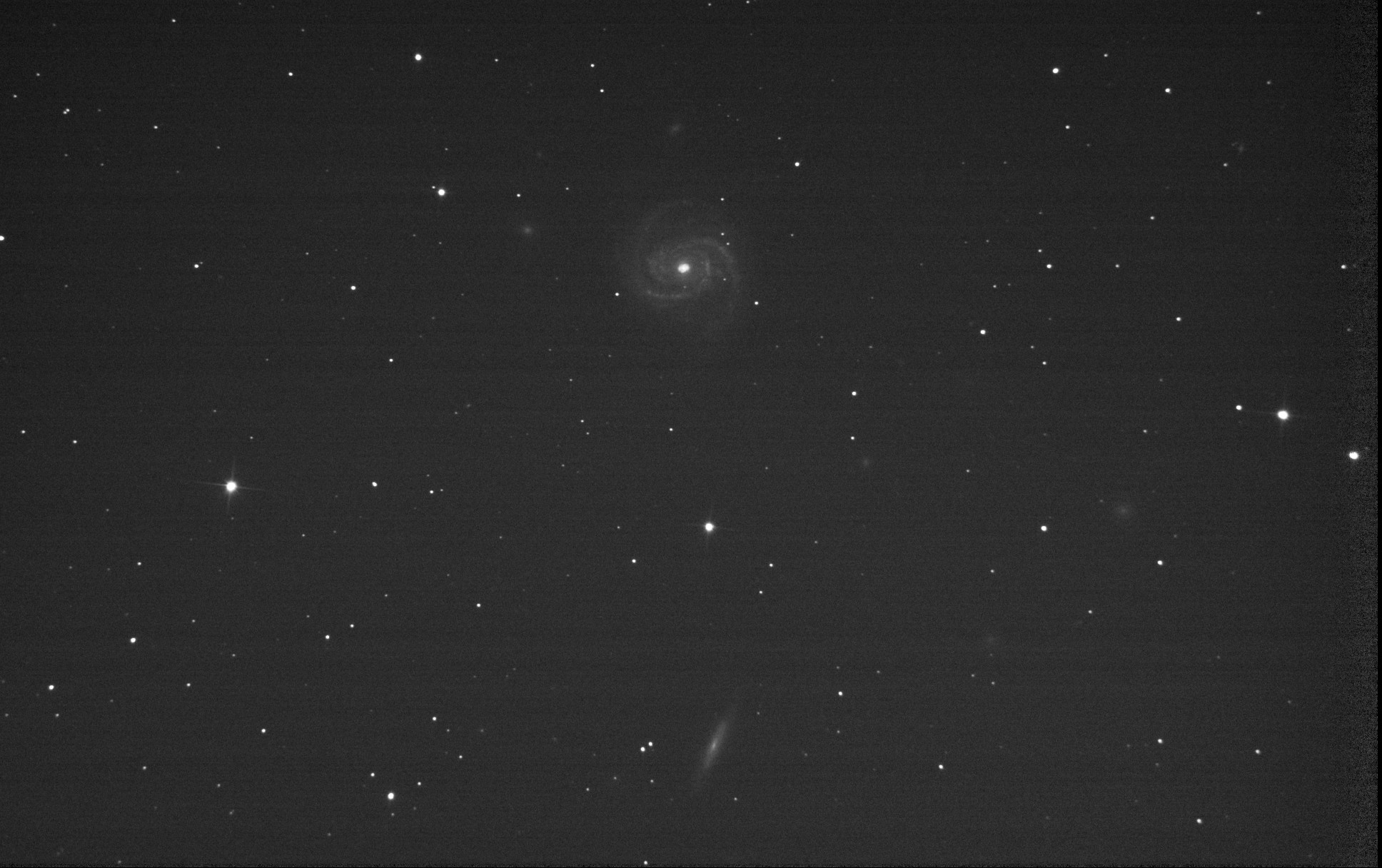

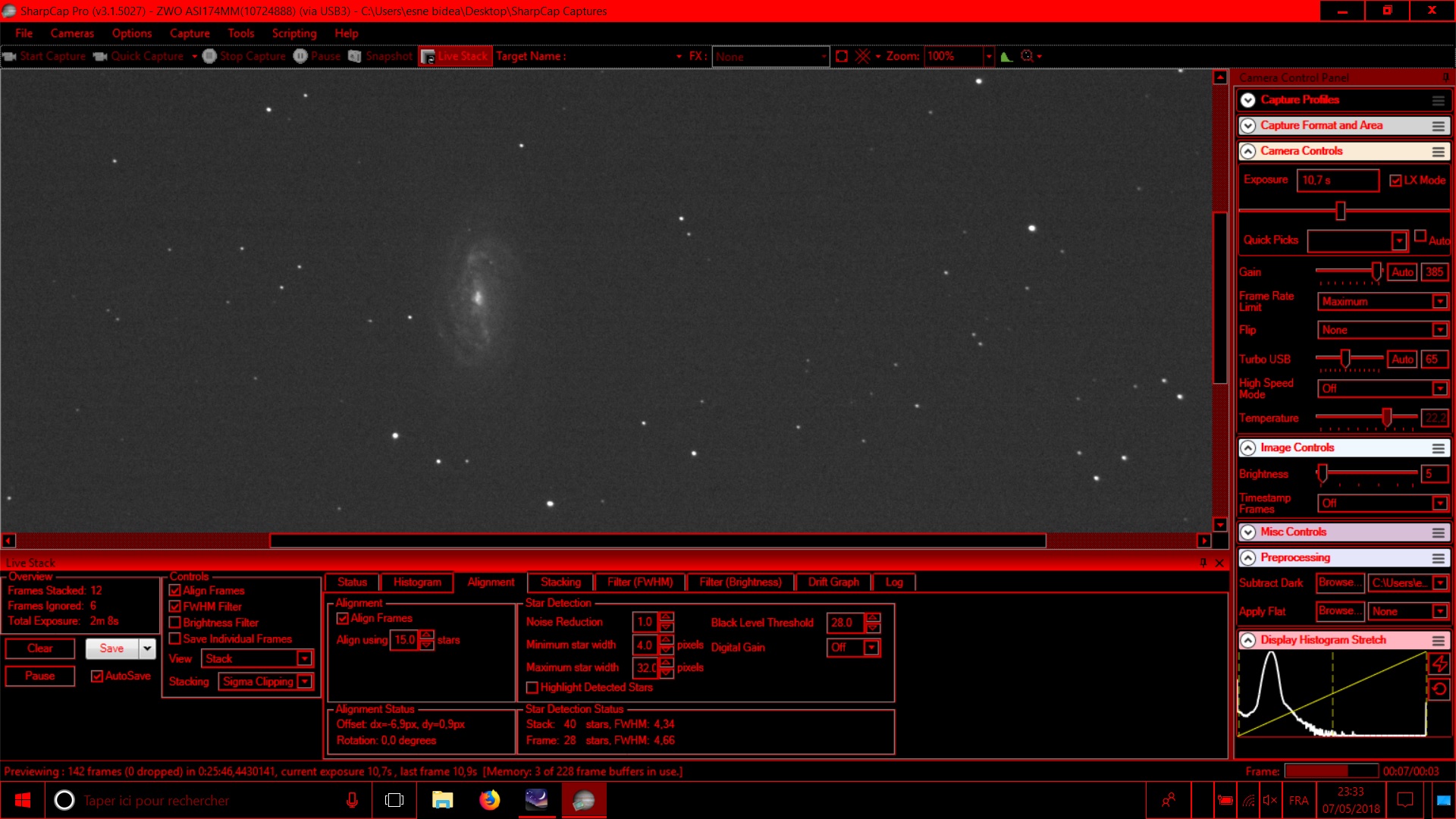

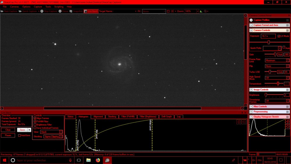

Pour suivre cette expédition je suis retourner voir une autre cible de la veille et que j'ai bien aimé NGC 2903.
La petite copie d'écran ;)
Voici NGC 2903 très belle galaxie spiral vu sur écran après un stack de 12 images et à 100% d'affichage. On voit déjà bien les bras spiraux :)
On peut aussi voir mes paramètres de réglage de l'onglet alignement ;)

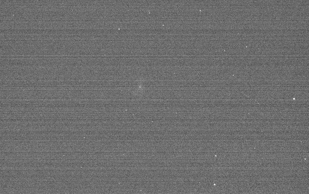

Lors de cette session j'ai activé l'auto save et il a sauvegardé une image brute de 10.7s en fit, voila ce que cela donne .
C'est à partir de ce type d'image qu'il fait l'empilage, un autre auto save en fit 32bits mais de 155x10.7s cette fois.
et la version live stack enregistrement image afficher avec les même 155x10.7s .

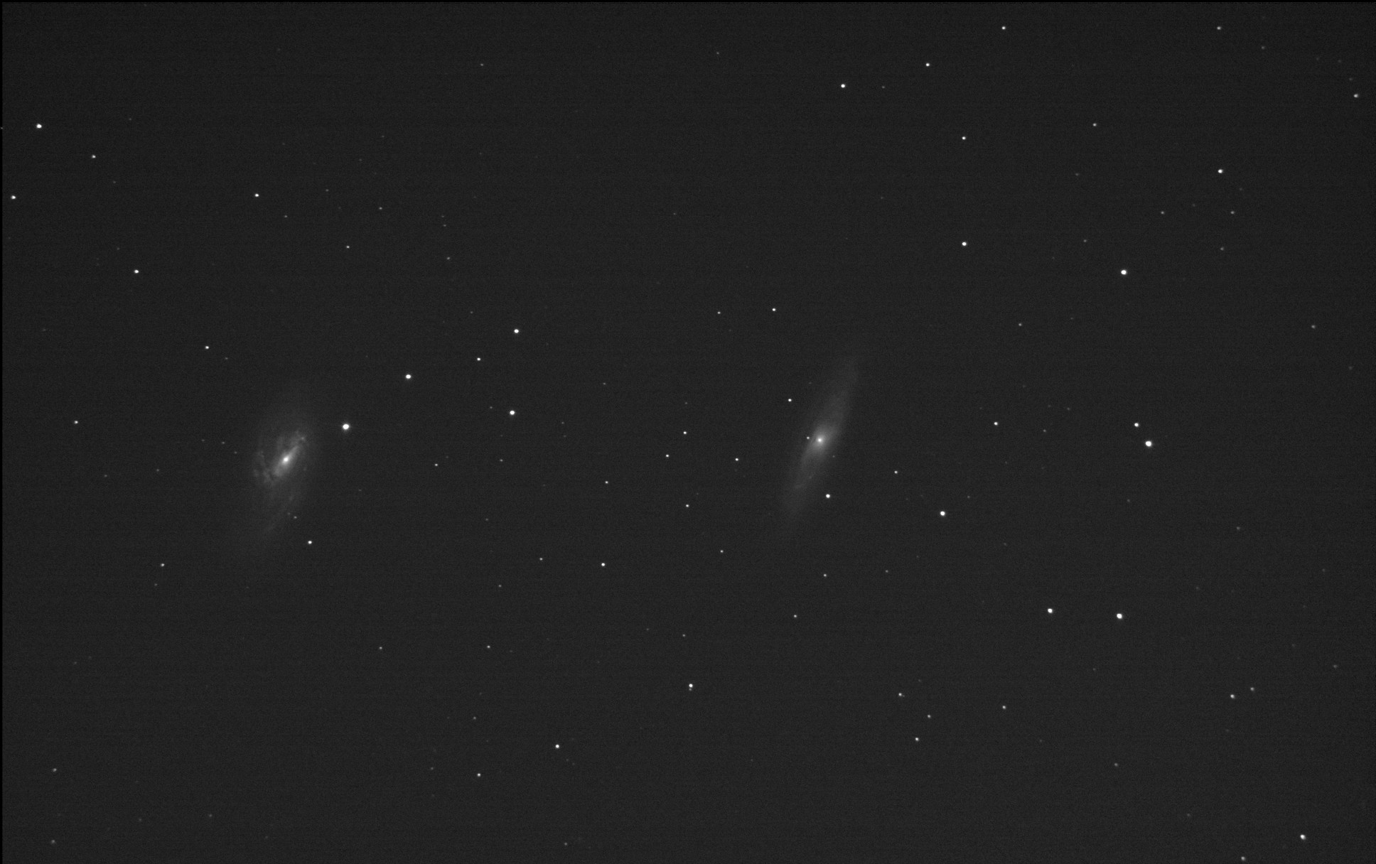

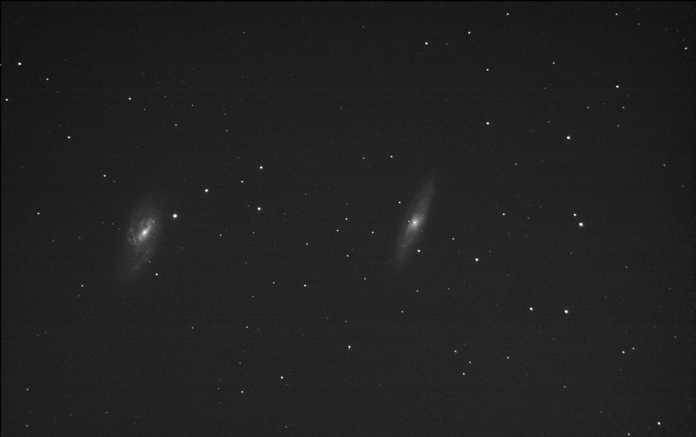

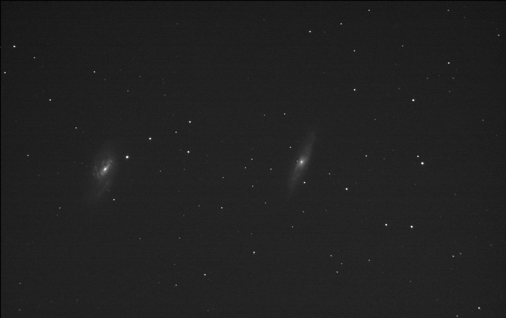

Pour finir ce petit tour de galaxie un petit tour du coté de M100 et ces copines dans Chevelure de Bérénice.
La galaxie a une magnitude assez faible de 9,4 et est donc impossible à observer aux jumelles. Un petit instrument permet cependant d'en observer le noyau sous l'apparence d'une tache floue.
Un télescope d'au moins 200 mm de diamètre est requis pour observer les régions périphériques du noyau sous la forme d'un halo pâle. Un télescope de 400 mm est nécessaire pour distinguer les bras spiraux.

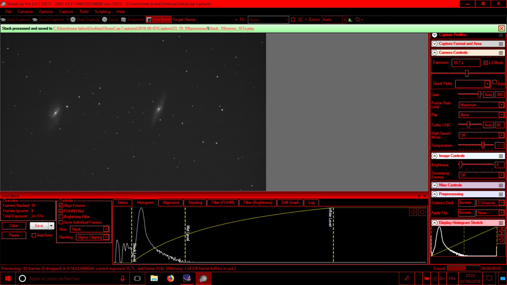

Copie d'écran ;)

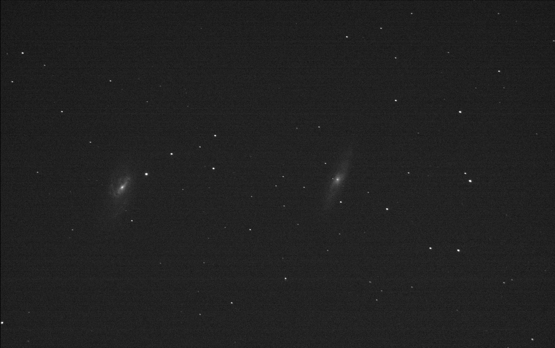

On remarquera que le signal est faible pour un même temps de pose avec un empilage de 12 images, et oui le voile est devenu plus opaque et commence à annoncer la fin de la soirée.
Cette autre copie montre l'image en 100% avec 32 stack.
Pour finir l'images enregistré de 57x10.7s.

Loye j'ai rarement vu un post un post de cette qualité explicative si je peux m'exprimer ainsi "y as tout"concernant la technique et de ce que l'on peux tirer de Sharpcap .
                                                                                                                           -RESPECT-
                                      Mais alors celle là elle calme grave.....
Cette image démontre parfaitement la puissance de du visuel assisté  pas M100  bien quelle fort sympathique mais les" copines"
Nous pouvons facilement identifier quand même:
-Ngc 4322 en haut a mag 13.8
-Ngc4328 a 14.18
-Il me semble apercevoir juste au dessus Pgc 40214 a 16.69 ça commence a faire
-Ic 783a à 15.65 facile  et l'autre a coté PGC 40045 à 15.8
Aller on ne chipote pas "gromosodo" on frise la magnitude  +16     :god2:  tout ça au 150 à F5:break:j'ai la tête qui tourne en voyant ça.
