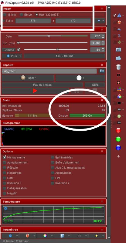

je viens de brancher mon ASI224 usb3 et je suis surpris du manque de débit en pleine résolution.
le Pc I5-3470 win10 - ssd250Go
pourquoi i/s max 1000 et que 32 i/s en réel
j'ai mis l'USB trafic à 95% -higth speed - FPS au max.
j'ai enlevé la connexion internet pour ne pas avoir de téléchargement sauvage.
j'ai essayé en Usb2 --- >10 i/s et toujours 1000max.
pouvez-vous me donner un retour de vos résultats pour comparer .
Paul
Y'a un truc étrange : à tout en haut à côté de "Firecapture", il est indiqué que tu es en usb 2, ça ne serait pas un soucis de câble ?

il faut que tu diminue le USB traffic progressivement. tant que ça bloque pas, tu diminue.
(c'est une temporisation entre chaque image en gros. pourquoi en pourcentage maintenant?)
tu devrais arriver à 143 i/s environ en USB3.
En USB2, c'est autour de 30 effectivement

miracle hier , j'ai rallumé le PC avec la caméra branchée ( la 174 pour le solaire ) et firecapture c'est mis en haut Usb3 et le débit en 8 bits qui passe à 127i/s en full ,mais variable 127-107.
en 16 bits par contre je rame encore même si le débit à doublé.
ce soir j'essaye la 224 avec le même procédé ,raccordement caméra -> redémarrage du PC .
bonne journée
Paul
Bon c'est le bord.l   Windows 10!!!!!  :grr:blase:
pour la 224 si je branche la caméra après le démarrage normal du PC firecapture la met en Usb2,si je redémarre le PC avec la caméra branchée firecapture la met en Usb3 avec des débits Ok. :bang::bang:
