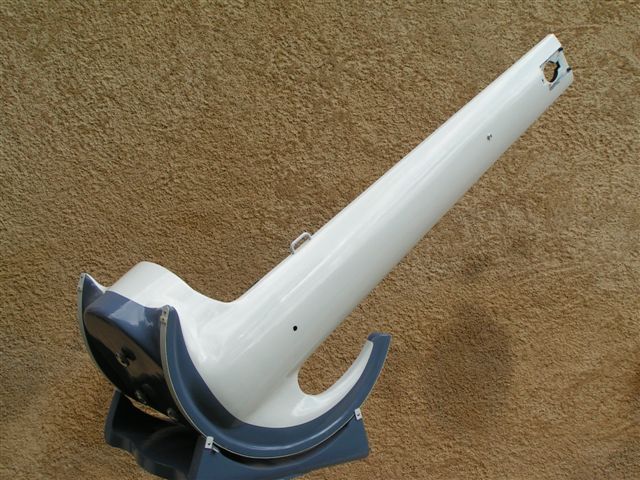

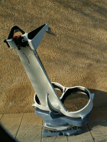

Bien sur qu'on peut faire un serrurier en résine (ajouré pour les puristes!!)Y a un bon exemple sur Altaz .Je t'invite à regarder la méthode de construction c'est très intéressant.
http://www.astrosurf.com/altaz/465.htm
QQ photos du site
Un 460 en résine+ polystyrène !!!!
ou encore cette magnifique bino de 460 !!
oui je connais le bino ... c'est celui de Jacques Civetta ...2x460 ça cause :waaarg:
la méthode de construction est assez impressionnante, mais le résultat est vraiment exceptionnel...
j'avais vu des binos tout aluminum, mais franchement celui la, c'est vraiment extraterrestre !:)
