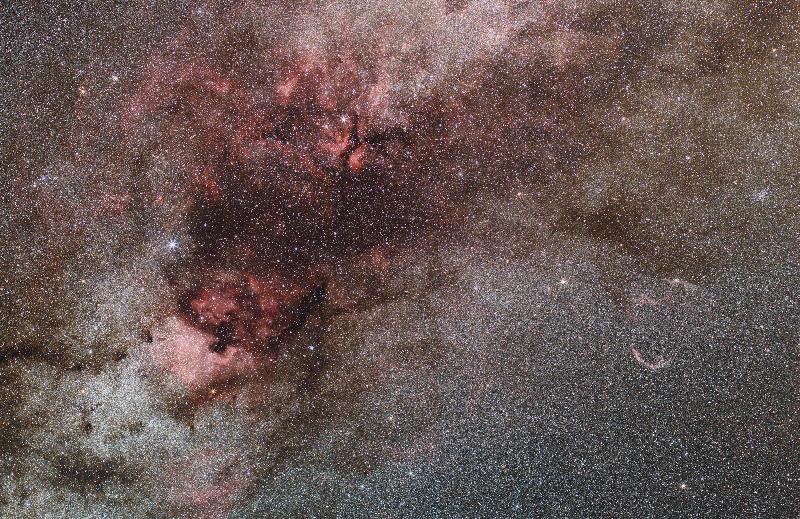

Vous verrez sur l'image que la planéité du champs n'y est pas... voir les coins de l'image. La nébuleuse América semble dans la zone du champs avec une planéité correcte, par contre la nébuleuse du papillon est  à la ramasse.
Et que les étoiles présentes des aberrations (halos sur certaines)
existe t'il des correcteurs pour ce genre de montage svp?
Pour les conditions de prises de vue:
CCD: atik 460 ex à -15°C; 16X3 minutes
Objectif: 50mm fixe de chez Canon
Conditions: pas exceptionnelles, légers voiles d'altitude, mais j'ai réussi à faire une mise au point.
Prétraitement: pixinsight avec dark, flat, bias
Traitement: juste un  réglage histogramme/courbes et une réduction du bruit globale => pas vraiment pêchu à l'écran je trouve. Mais pas encore passé à la moulinette de l'augmentation des détails.
D'avance merci pour votre support
Nico.
Effectivement ça tire pratiquement jusqu'au centre! Pourtant le capteur n'est pas très grand.
Il n'y a pas de correcteur pour ton montage, la seule chose que tu peux faire et de fermer ton objetif a f/4 minimum...ça va améliorer mais à mon avis ça sera toujours un peu étirer dans les coins.

Effectivement l'image pique les yeux :). Il n'y a pas de raison d'avoir un champs si déformé avec un objectif de 50 mm. Ce type d'objectif, même d'entrée de gamme, donne de très bon résultats sur capteur FF.
Voilà le piqué que donne le canon 50mm f1.4 à f4 sur capteur APS-C.
Mon hypothèse: Tu n'as pas la bonne distance entre le capteur et l'objectif. Es tu certain d'avoir les 44 mm réglementaires de backfocus entre l'objectif et le capteur?
Chris.
Modifié par sushiraptor

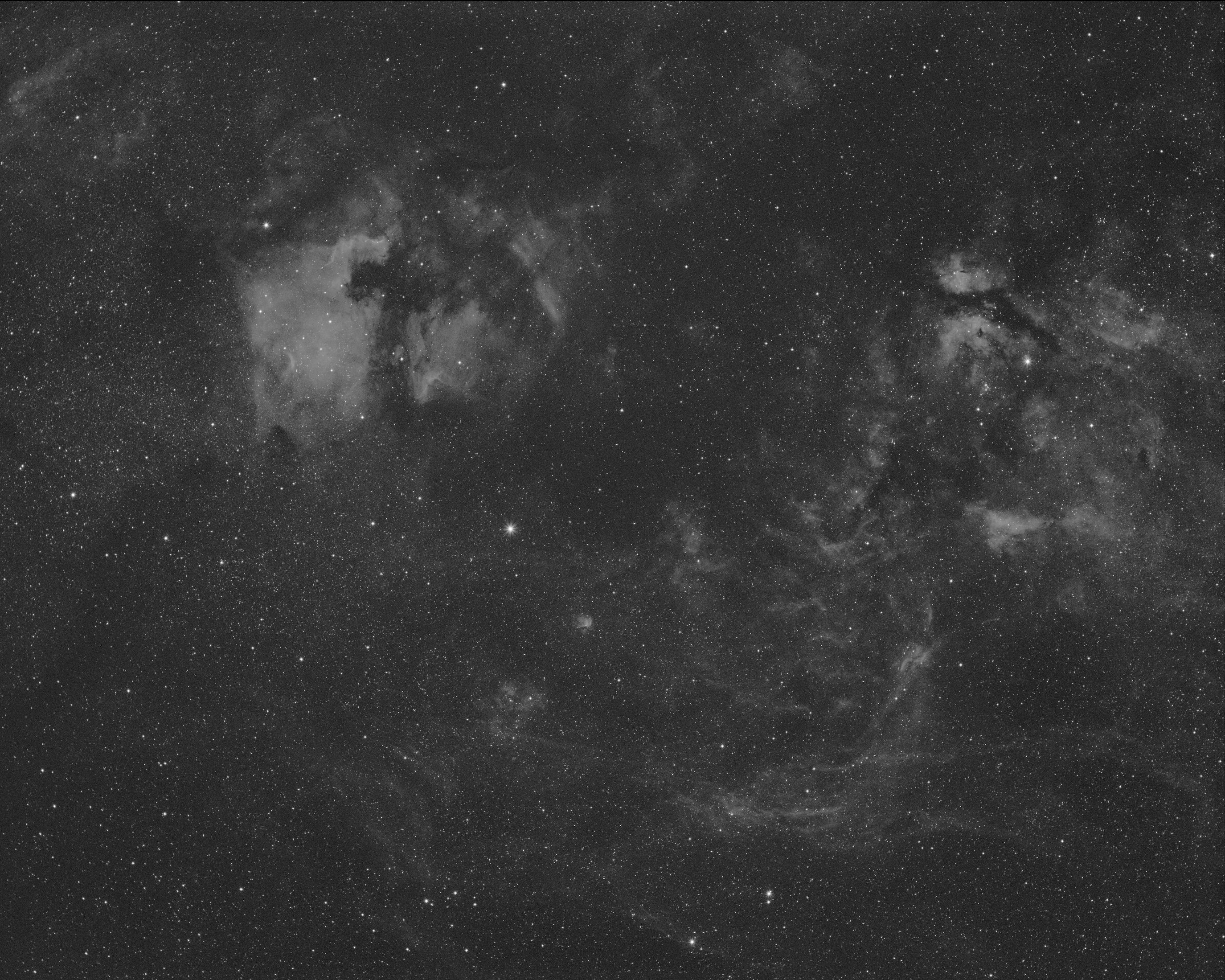

il y a une déformation en coma , il y a t il la même avec ton APN ? si oui , cela vient de l'objectif lui même .
La distance objectif capteur n'entre en jeu que pour pouvoir faire la MAP a l'infini selon moi et pas ou peu dans la déformation de champs ( mais a te faire confirmer )
Sur photoshop tu peux essayer de la rattraper via la fonction " correction d'objectif".
Comme objectif il y a entre autre le samyang 135mm f 2  qui donne e bon résultat a 2.8 ,

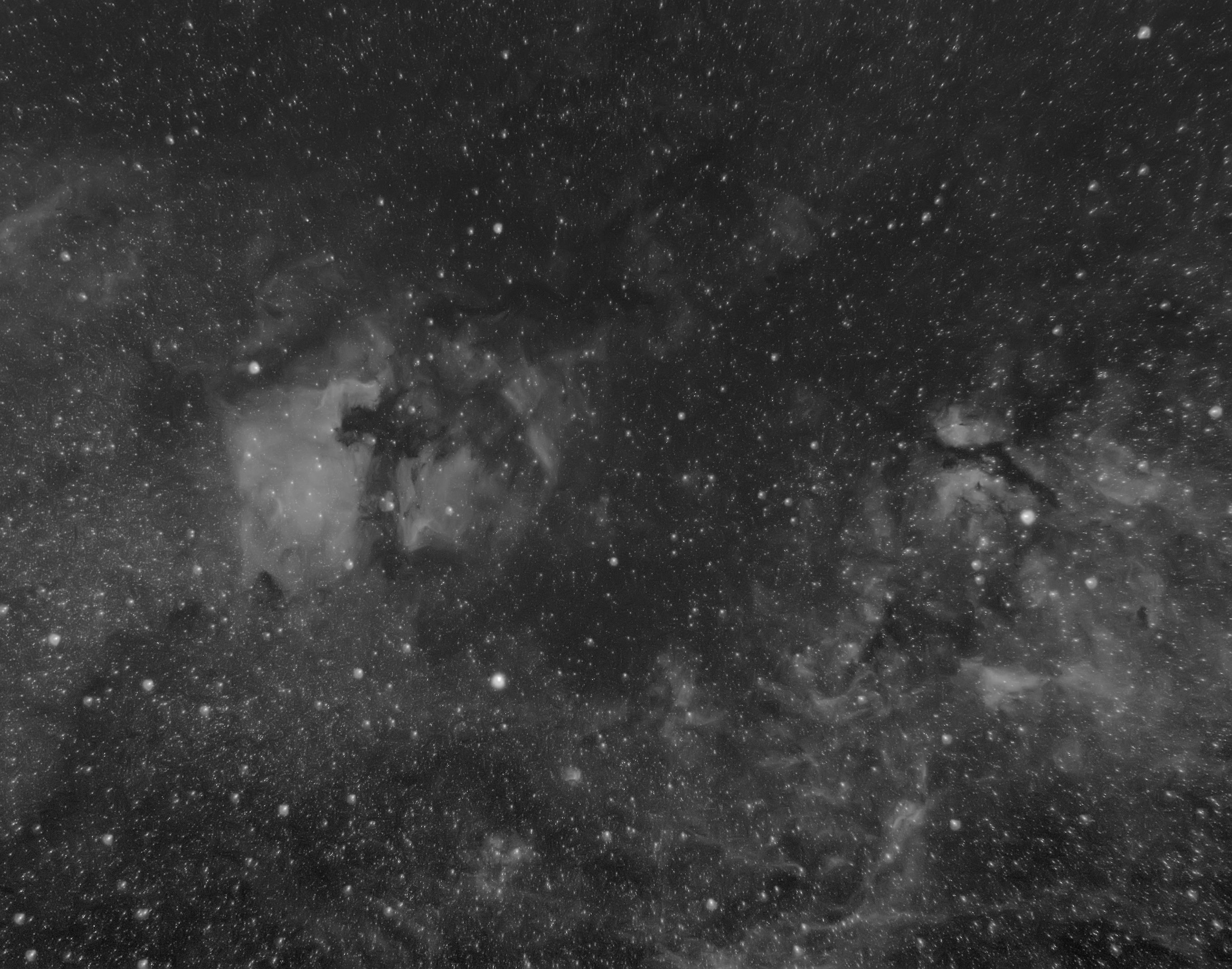

CCD moravian G2 8300 et samy 135mm, filtre Ha 7nm :
amerique et pelican
alain,

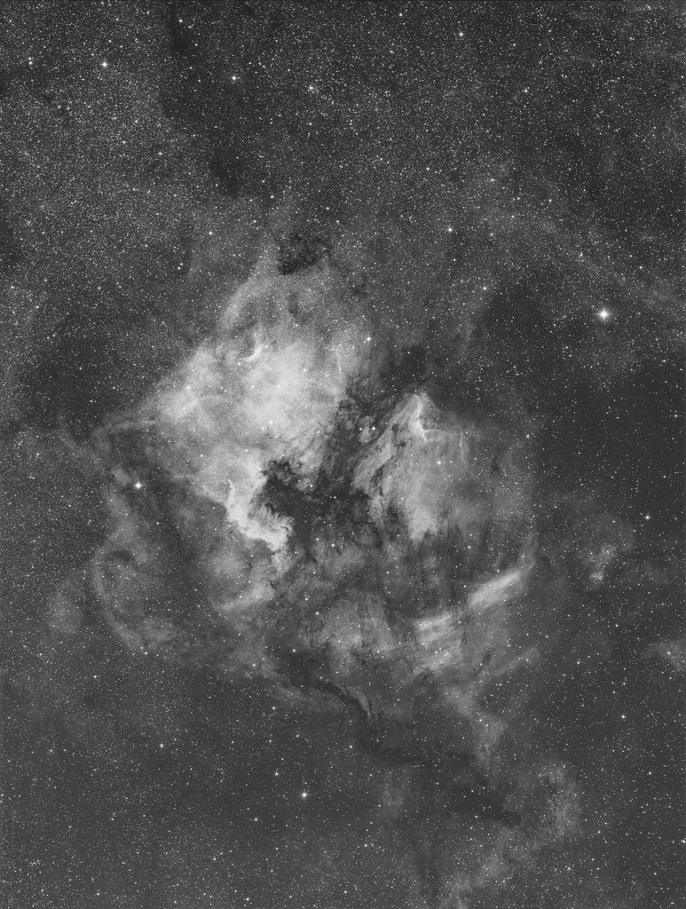

j'ai découvert aujourd'hui qu'en fait, je n'avais pas modifier l'ouverture. j'avais oublié de pousser sur le petit "pétouilleau" noir sur mon reflex... allez on y croit, on test dans quelques minutes...
ohhh ça sent bon... une petite pause de 2 minutes, et qu'est ce que je vois, des étoiles ponctuelles...;-) 50 mm réglé à F/4,5
Bonne soirée
Nico.
Bonsoir, voilà rapidement un aperçu...
Donc 17X3 minutes au 50 mm F4,5
Juste un alignement, empilement, un histo/courbe
Plus de doute les étoiles sont ponctuelles, la coma a disparu...
Merci à tous pour votre aide.
