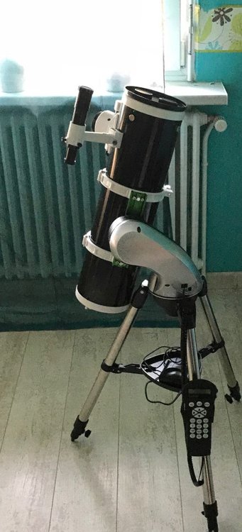

Télescope: SW N 130/650 Explorer 130PDS
Monture SW AZ S goto
Caméra: Datyson T7M (clone ZWO ASI120MM)

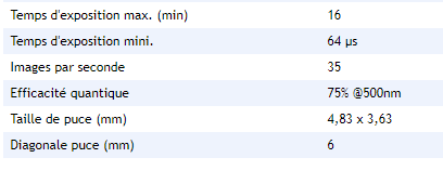

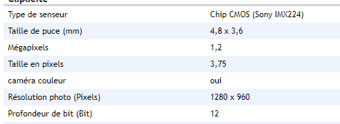

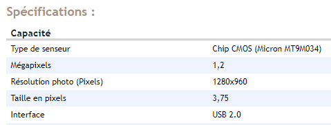

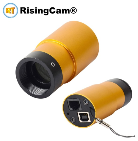

Caméra Couleur RisingTech 224MC USB2 (c'est en fait une Touptek GPCMOS01200KPC) la mienne est bleu
USB2 car 150€ fdi

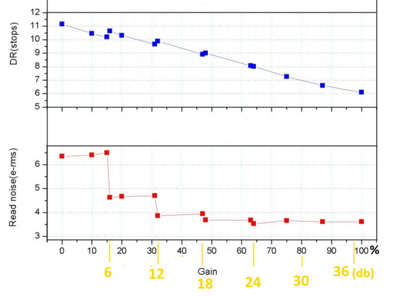

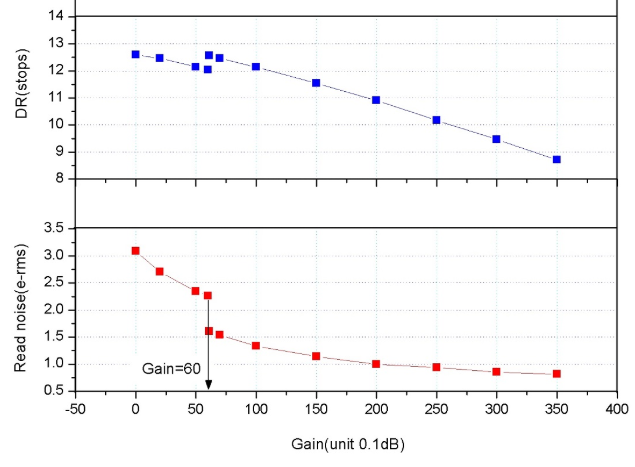

La T7M bruite bien plus (voir Read Noise)
(ISO max 6400 vs 5000 pour la RisingTech):
de 100 ISO à 5000 ISO (35db environ)
donc même à fond elle à plus que 8 bit en Dynamic Range

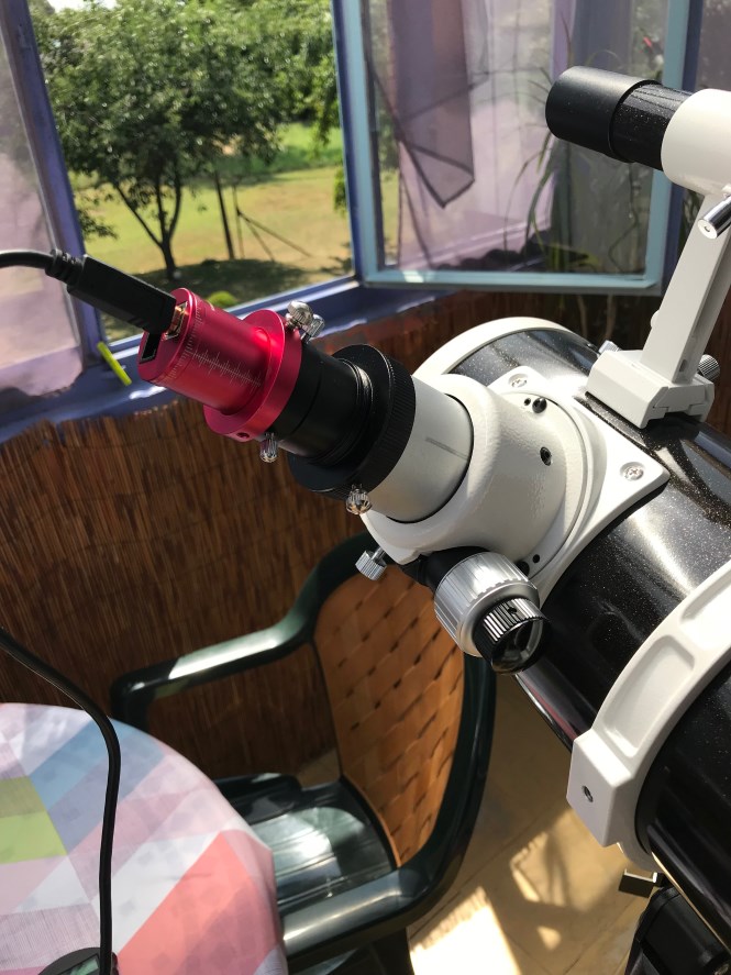

Hep hep hep mon ami.
Il me manque un truc vachement important.
Pourrais tu me faire une photo de ton porte oculaire camera installée en config VA. Super important.
Ouki
Partager ce message
Lien à poster
J'en étais sur ....
Je reviens
Ouki
Partager ce message
Lien à poster
Il est si loin que ça le foyer ???
Ça me parait étrange...
Partager ce message
Lien à poster
Je pense que oui d'ailleurs c'est ce qui fait la force des modèles Pds..
Obstruction neant du tube focuser.
Aucun inconvénient pour reducteur de focale.
Tu vas te régaler.
Suis certains que tu peux atteindre F3 sans difficulté ce qui vas booster ta caméra  (en grand champs )
