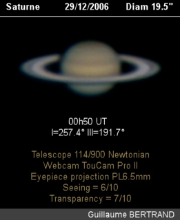

Salut tout le monde, ;)
Avant de shooter IC434 et en attendant que la lune se couche....J'ai tenté Saturne....et ba le résultat n'est pas exceptionnel, :( pourtant les conditions était correct.... :)
Lieu : France: St Laurent sur Sèvre
Latitude : 46°57'34"
Longitude : 00°53'30"
Date : 29/12/2006
Heure de l'acquisition : 01h50 HL
Instrument : Télescope Newton PARALUX 114/900
Oculaire/Grossissement : Projection Oculaire PL6.5mm
Seeing S: 6/10, moyen à correct
Transparence T: 7/10, bonne
Vent : 3, moyen
WEBCAM toucampro II mode opt.
Logiciel d'acquisition : QcFocus + WcCtrl
Vitesse d'obturation : 1/25s
NB images/s : 10img/s
Luminosité : 50%
Contraste : 50%
Gamma : 0%
Gain : 80%
Saturation : 50%
Nombre de Poses : 3000
Logiciels de traitements : Registax V4, Paint Shop Pro 9
Amicalement
Guillaume B.
et en plus il se plaint... :p
elle est très bien, même si effectivement un peu sombre , 114 c'est le diamètre, pas 900 :be:
Bonjour Guillaume
Peut-être que ton cheval est plus spectaculaire (je t'ai dit ailleurs tout le bien que j'en pensais :)), mais ta saturne est plus qu'honorable.
Aurais-tu oublié que tu n'as "que" un 115mm ??? (c'est dit sans mépris).
Je trouve ton résultat vraiment bien, un peu sombre comme dit plus haut

Salut à tous merci pour vos messages....
Bien sûr cette Saturne est correct au vu des conditions
et surtout au vu du diamètre utilisé 114mm c'est pas bien
gros...mais bon on peut faire quand même beaucoup
mieux (cf : Saison saturne 2005-2006 )

Salut Guillaume Bertrand
Oui elle est chouette cette Saturne au 115 !
J'ai toujours admiré ton travail avec ce matos, on peut dire que tu lui "fais cracher ses tripes" à ce Newton ... :D
On attend les suivantes !

Ben franchement, je vais me mettre à la photo avec un 114/910, et ben si je fait des photos de Saturne comme ça je serais super heureux :D :D !
Salut guillaume!
Bah plutôt simpa cette saturne!
Bonne maîtrise du 114, et je suis bien placé pour savoir que c'est difficile d'aller cherché une telle image :)!

...et comme toi je suis un peu déçu du résultat. J'ai fait beaucoup mieux l'année dernière! Déçu parce que cette soirée là la turbu était FIGEE! J'ai poussé le grossissement à 310 fois en visuel, soit 2,75D!
A mon avis si on obtient rien de bon sur Saturne pour le moment, c'est parce qu'on est encore loin de l'opposition...résultat : éclat plus faible, donc plus de difficulté pour la registration.
Et je sais pas pourquoi, mais j'ai l'impression que t'as aussi un problème avec la couche bleue...une idée d'où ca pourrait venir?

Oui c'est bien moi.....;)
Pour la couche bleue pourrie c'est normal....et c'est toujours le cas avec une webcam couleur.... c'est du à l'organisation de filtre coloré sur les photosites du capteur (disposition en matrice de Bayer) il y a en fait un photosite rouge, un photosite bleu pour deux photosites vert....
C'est pour cela que c'est toujours la couche verte qui est la meilleur avec un webcam couleur.
Pour régler ce problème il suffit d'utiliser une webcam avec un capteur NB et de faire du RVB, LRVB avec des filtres colorés.

Ah ouais mais le temps de prendre les 4 vidéos, la planète aura bien tourné, nan? (perso je prends des films de 150s) Bon pour Saturne c'est pas trop gênant (à moins de chercher des spots), mais pour juju...
Ou alors il faut prendre des films plus court, mais dans ce cas le nombre d'images compositées sera aussi plus petit, donc l'image sera plus bruitée...

Et oui....faire de la trichromie c'est plus chaud....il faut pas prendre trop de temps pour pouvoir faire 3 avi, voir 4 si on fait une luminance....d'où l'avantage d'avoir une caméra style lumenera qui peut tourner à 20img/s voir plus....
Le site de Christophe P. comporte pas mal d'info sur ce sujet : http://www.astrosurf.com/pellier/techniqueimagerie
