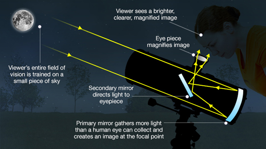

Schéma 1 :
65116695_resized550bbc_sg_g7_reflectingt
Sur ce genre de schéma classique, les rayons viennent tous du centre de l'image. Par exemple si la Lune est pile poil au centre, les rayons viennent tous du centre de la Lune. Les rayons du haut et du bas aussi. Il serait faux de croire que le rayon du haut vient du haut du champ, et le rayon du bas, du bas du champ
Schéma 2 :
220px-Telescope_newton_schema.png&q=0&b=
Pas facile de trouver des schémas montrant ce qui se passe hors axe. Ici, tous les rayons du schéma proviennent du même point, un point situé sur le côté (par exemple le bord de la Lune lorsque la Lune est centrée)..
