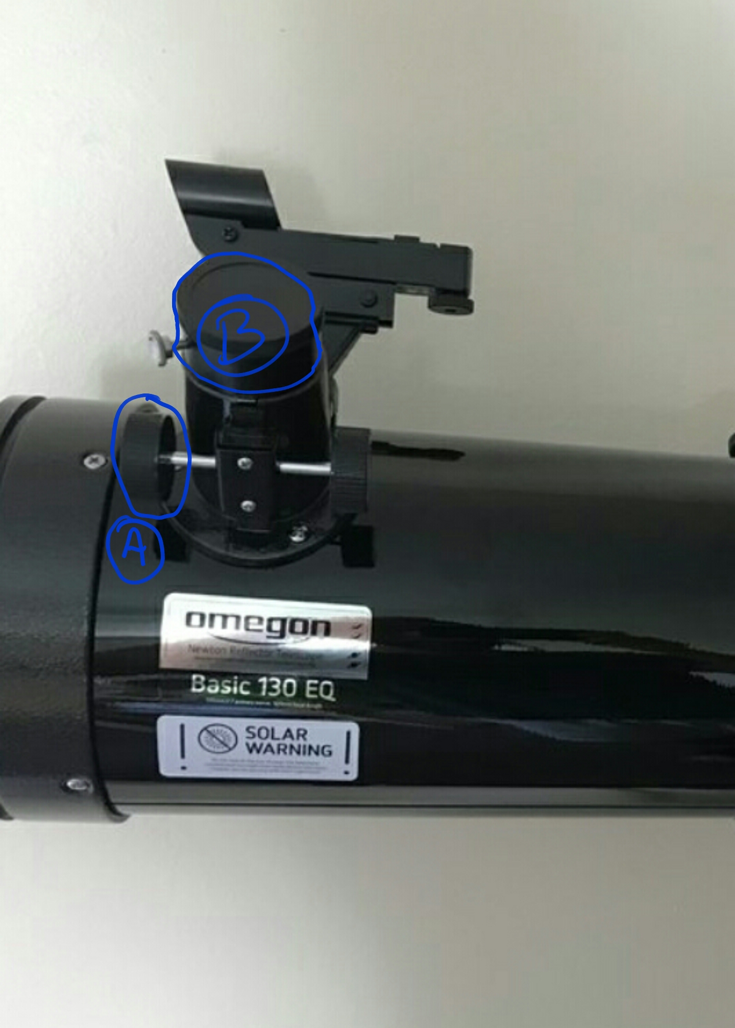

Que tu ais une lunette ou un newton, il faut essayer:
- tourner les molettes de mise au point. Si c'est bloquer, devisser légèrement la vis qui sert à bloquer la mise au point.
Dans le cas d'un newton, il est possible que tu ai mis les 2 embouts. Il ne faut pas, ça allonge le chelin optique et empeche la mise au point.
Dans le cas d'une lunette, il te faut mettre le renvoi coudé  (si tu ne l'a pas fais)
Une image d'un porte oculaire d'un newton pour t'aider à repérer les éléments Screenshot_2018-08-07-00-29-49.thumb.jpg.36f91ea36c57cc5e86295dd351c11de9.jpg

Il y a 3 heures, Guilaume a dit :
Sur ce type de porte oculaire une vis de bloquage se situe au dessus
C'est une crémaillère donc pas de vis de blocage du PO.
Il faut un crayford pour avoir une vis de blocage du PO.
il y a 8 minutes, deep impact a dit :
Non, sur mon ancien 114 skywatcher, la 70/700 de ma fille et mon 200/1200 avec le même po à crémaillère en plastique, il y a bien une vis bloquante qui se situe sur le haut.
