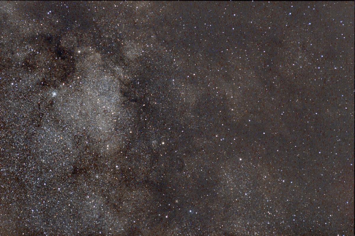

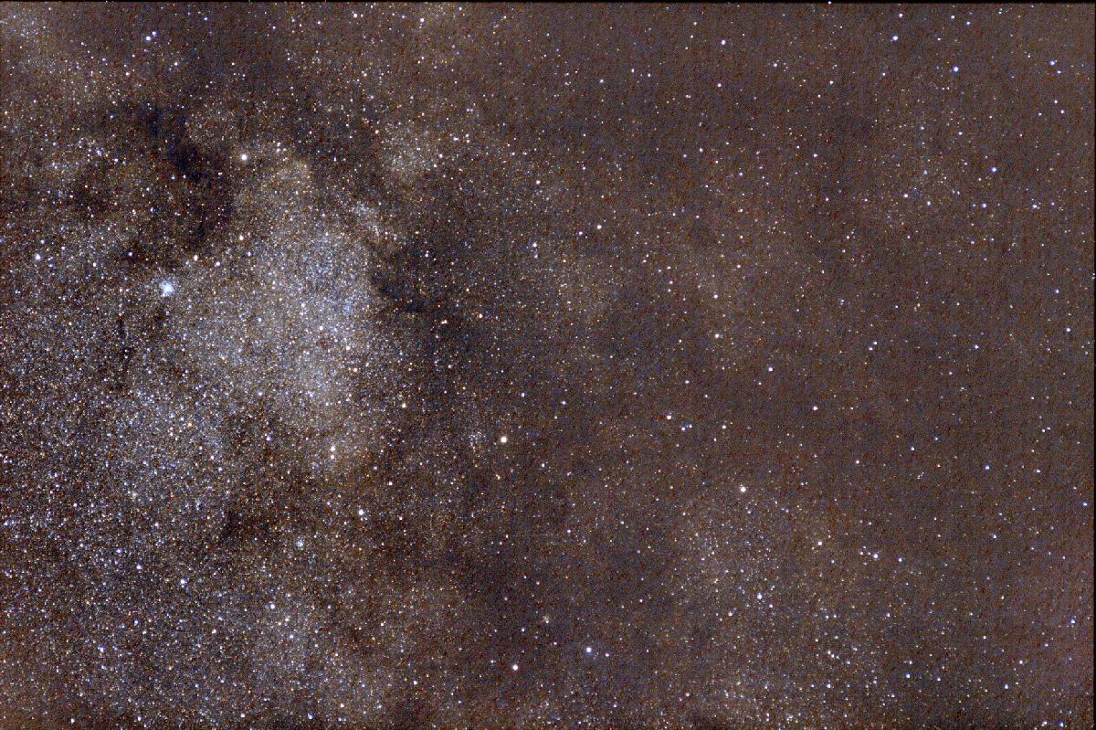

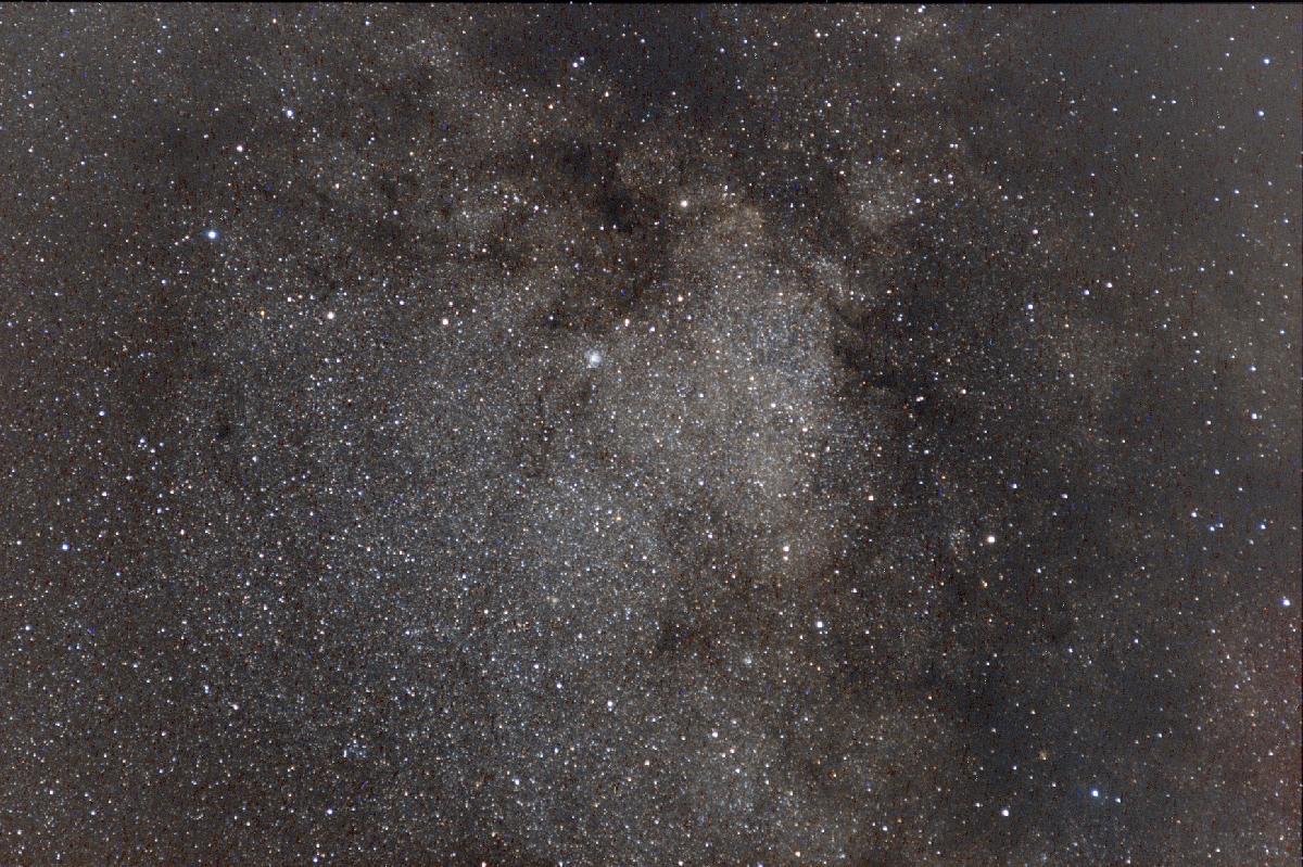

Voici les résultats (entre la version 1 et 2-3, il y a un décalage du champs suite à un changement de batterie) :
1) 4 x 5 min
2) 10 x 2min
3) 40 x 30 s

On voit bien que le signal est meilleur avec des poses de 5 min.
Tu n'as plus qu'à cumuler 2-3 heures de poses :be:
J'ai l'impression qu'il y a une sur correction de tes darks, ou alors c'est la correction cosmétique...

Ce coup ci, les poses de 5 minutes étaient exploitables. Mes précédentes fois, la mise en station n'était pas bonne et ça dérivait. Sans autoguidage, 5 minutes, ça fait long. D'où les essais à 2 min et 30s (mais là, c'était du jeu)
Il va falloir que je me replonge dans le traitement car j'ai des pixels chauds qui traînent. Pour les darks, je les ai fait le lendemain à une température un peu plus élevée, toujours à cause des batteries que j'ai rechargée.
