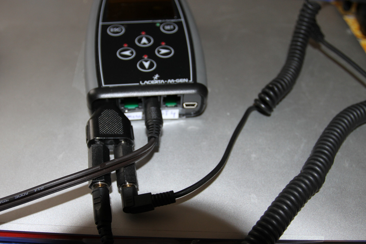

  • J'ai aussi essayé avec l'autoguider Lacerta (voir la photo ci-dessous). Comme le Lacerta a une prise jack femelle 3,5, ca fait un réduteur de moins. Et la, ca marche plus ou moins. Plutôt moins que plus d'ailleurs (côté pessimiste de l'essais) Premier declenchement OK mais apres ca part en sucette. Poussé par ce demi succès (oui, la je suis optimiste), je me suis mis à réver et je me demande si ca vaut le coup d'investir 20 euros pour l'achat de 2 cables en jack 3,5 mm. Petite precision; auand je débranche un des  2 APN, ca fonctionne comme il faut.

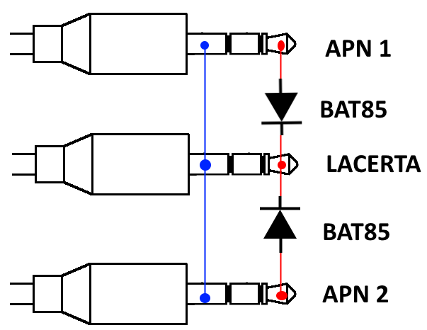

Ce n'est pas un problème d'impedance, mais de courant de fuite entre les 2 apn que tu mets en parallèle.
La solution la plus simple est peut-être de mettre 2 diodes pour isoler les apn.
Sinon utiliser des optocoupleurs.

avec le Lacerta et le même montage que toi (un Y en 3.5mm) j'arrive à piloter un Canon 6D et un Sony A7S. Sans aucun soucis.
C'est peut-être tes câbles ?

Je ne pense pas, puisque les câbles fonctionnent quand un seul appareil est branché.

Je vois bien la logique du schema mais comme tu as vus, je suis pas tres cale dans la chose. Un BAT85, pour ce que j'en sais ressemble a une resistance. Je ne suis pas tres bricoleur et je ne vois pas comment faire en pratique. Il n'y aurait pas ca dans la commerce? Ou alors pas un habitant du Shire qui pourrait m'aider... contre remuneration bien sur. ;)
