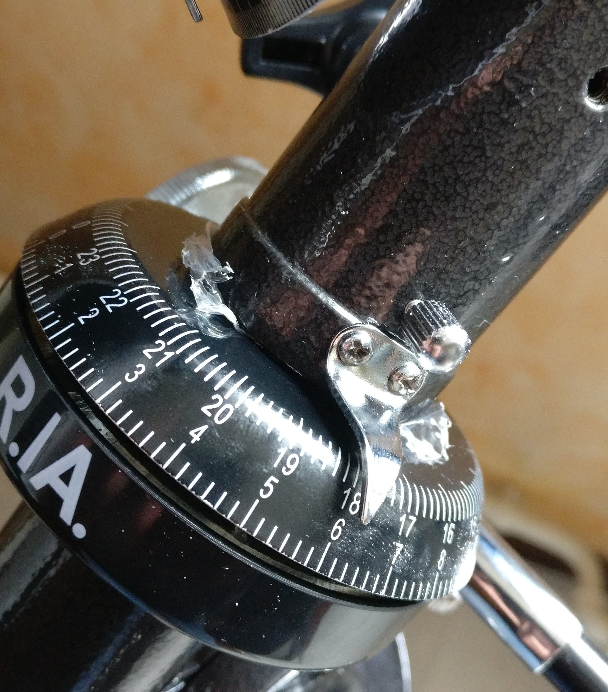

Bien allons-y pour les questions idiotes. J'ai une monture EQ2. J'ai bien pris le temps de la manipuler, les freins, les manettes fines ect... J'arrive a faire ma mis en station et pointer Polaris. Cependant un fois en station, il est possible de pointer vers un objet en utilisant les coordonnées DEC et RA. La bague graduée de DEC est fixé par réglage d'usine. En revanche celle de RA peut se déplacer et c'est là que j'ai un problème d'incompréhension. Dans l'exemple de ma documentation, il suggère de pointer Vega (Lyre). Son AD est de 18h36 et des poussières. Si je simule cette situation je mets donc 18h36 sur la bague et en face de l'index après avoir pointer Vega. Maintenant sumo je veux pointer un autre objet, à 18h59 par exemple, mon index suit la rotation AD et donc m'indique toujours 18h36. Je pense qu'il y a quelques qui m'échappe. En parallèle de ce constat et sur la monture J' aino'inscription suivant R I A. Il me semble que le I est un index.
J'essaye de mettre une photo pour illustrer mon propos.

Un conseil : avec une EQ 2, abandonne l'idée du pointage aux coordonnées (les cercles des ascensions droites et des déclinaisons sont trop petits et imprécis pour utiliser cette méthode) et fais du pointage manuel.
Pour la mise en station, l'EQ 2 ne pouvant être équipée d'un viseur polaire, voir les indications données dans le 2me lien.

Merci pour tes réponses.
Il me semblait bien que la précision était faible. Cependant j'avais envisagé de faire un pointage aux coordonnées grossier et terminer au chercheur. Je bais étudier ton lien.

Je le confirme. C'est un catastrophe. J'ai fait un test vendredi soir avec mise en station. J'ai pointé un objet en me basant sur les graduation et un oculaire assez large.... Large est le mot adapté. C'est large et précis comme un Gilbert Montagné en version sniper.
Mais bon j'ai au moins compris le fonctionnement.
