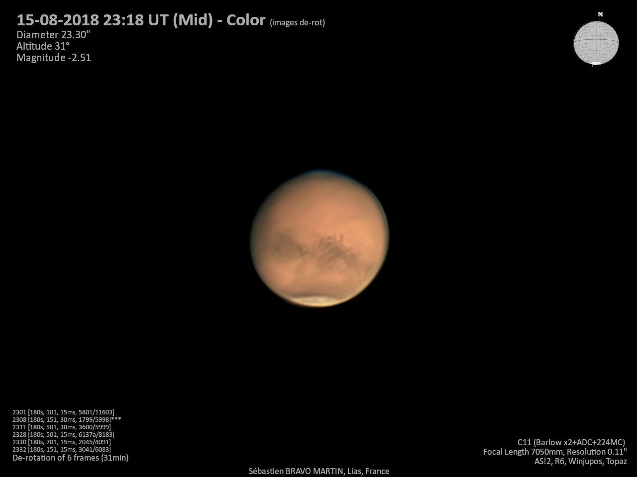

C’est avec un retard SNCF que je traite mes captures de cet été (j’ai préféré optimiser mon temps à capturer plutôt qu’à traiter). Ci dessous, deux images et une animation de Mars le 15 Aout 2018. Traitement via Autostakkert 2, Registax 6, Winjupos et Topaz denoise.
Topaz Denoise est un logiciel de réduction de bruit payant (démo 30j gratuite) dont personnellement je n'avais jamais entendu parler. Je ne sais pas s'il est beaucoup utilisé en planétaire, mais je le trouve très efficace. Je l’ai découvert grâce aux tutoriels que Damian Peach met en ligne ici : https://www.patreon.com/peachastro (Payant). Ce site est une mine d’info et de conseils pratiques qui m’ont bien aidé (tout comme le livre « astronomie planétaire »).
Voilà le résultat final :
114047754_2018-08-1523h18Mars(derot)-C---gimp8.thumb.jpg.8637b8c509260af94fc26ead6bbea575.jpg

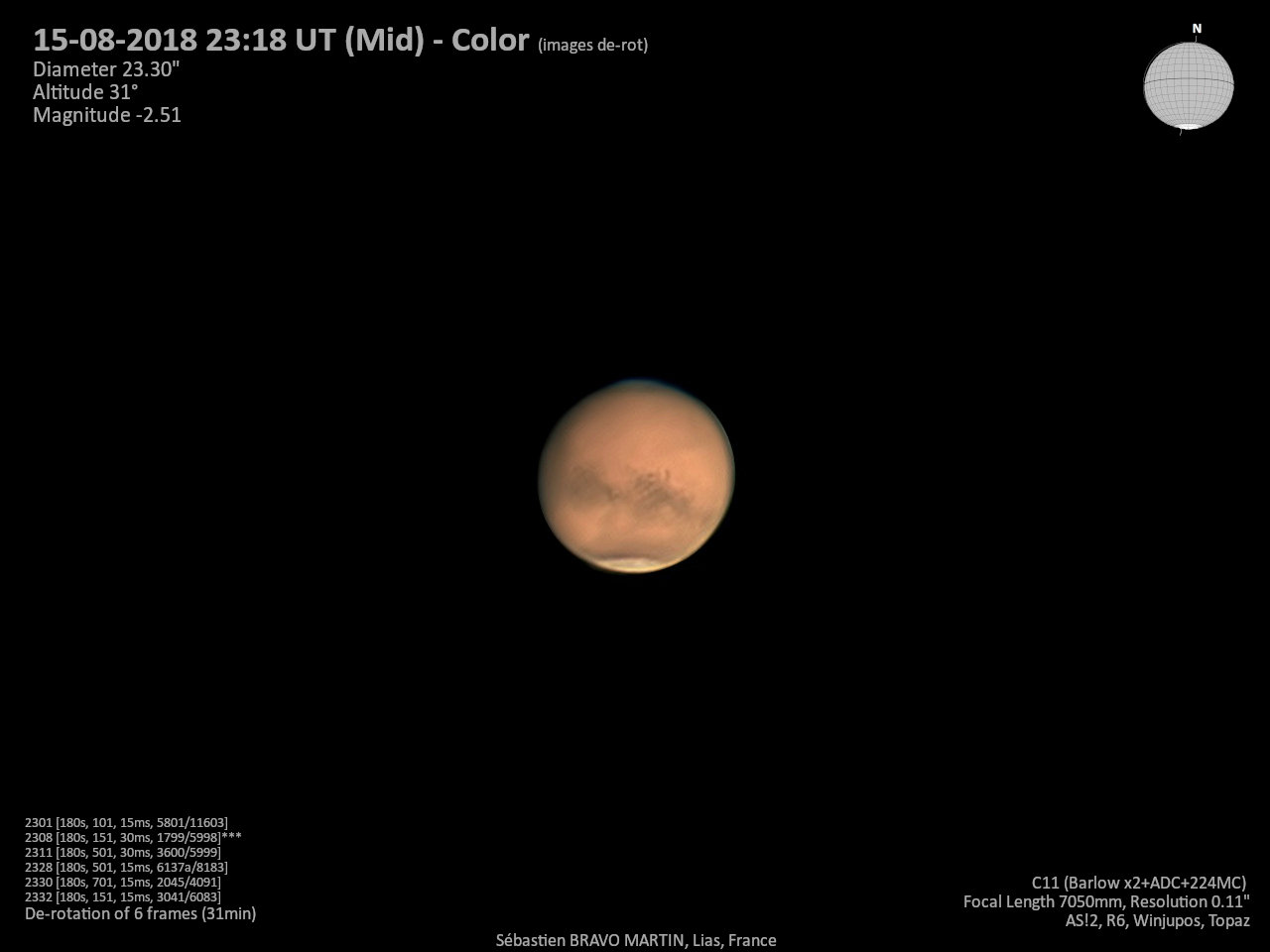

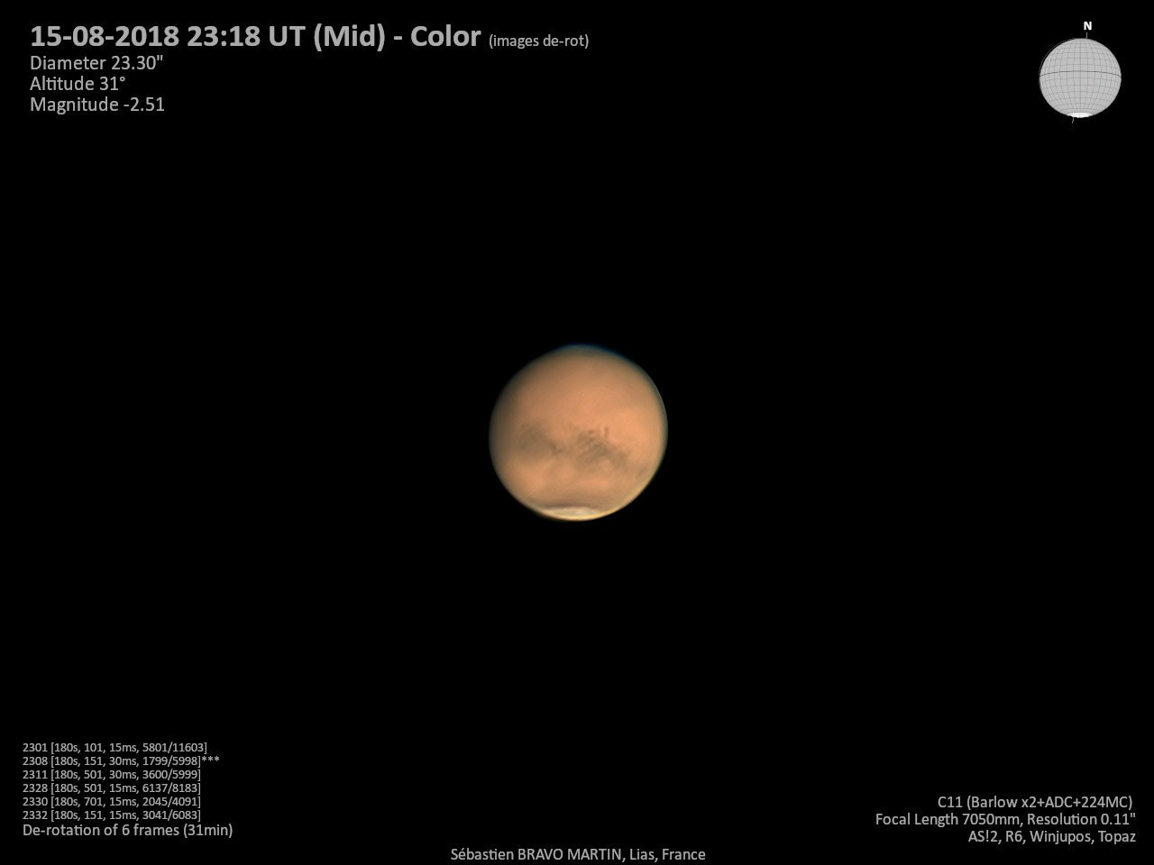

Zoom:
1560219627_2018-08-1523h18Mars(derot)-CZoom---gimp8.thumb.jpg.4a44974c635d658e53db8517120114d3.jpg

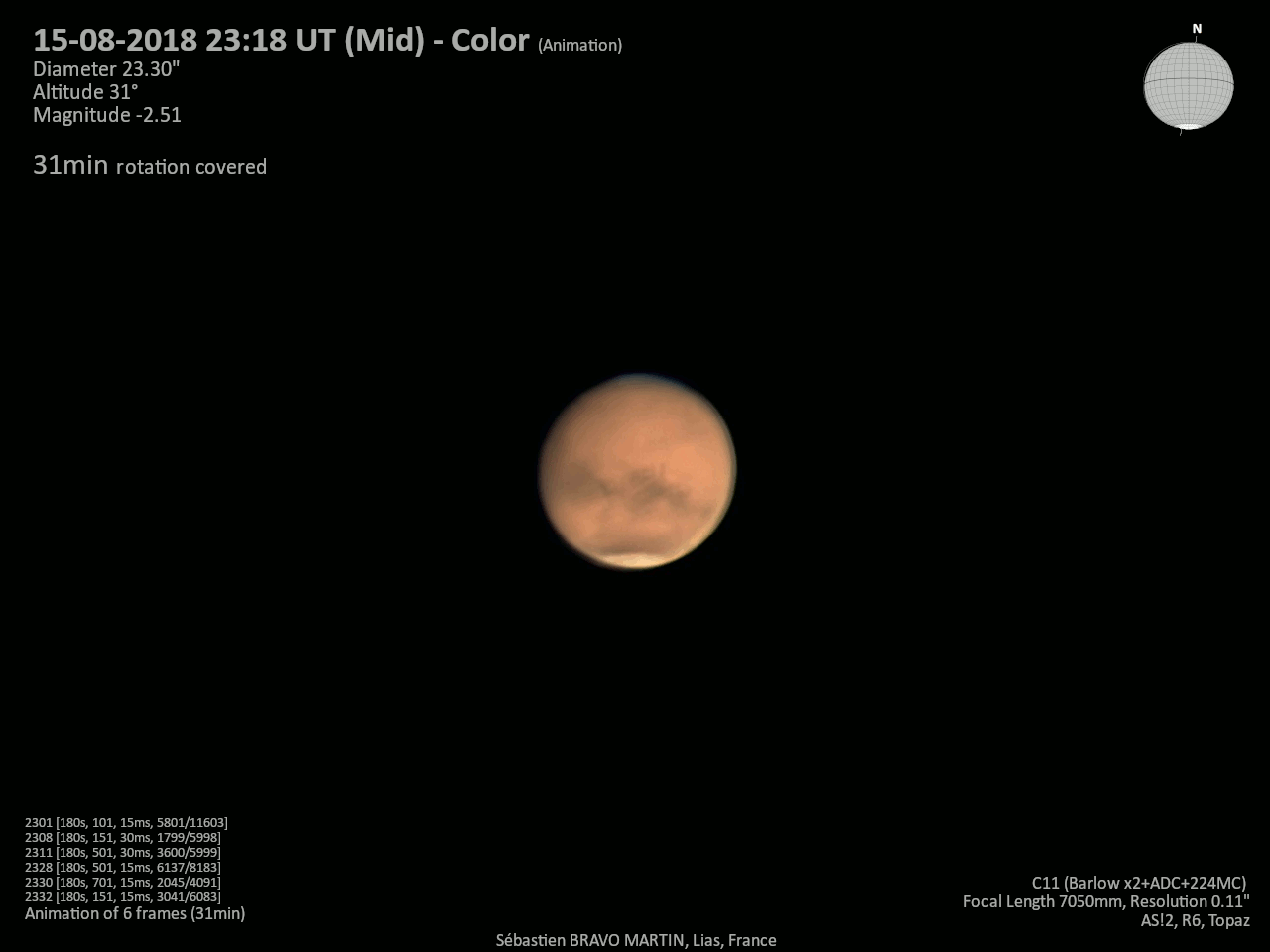

Animation:
985664616_2018-08-1523h08Mars(animation)-C---gimp8.thumb.gif.502e3ef6545f4cd670e3286e86ac2e1e.gif

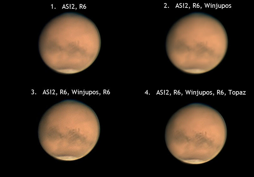

Etant donné que c’était ma première utilisation de Winjupos et Topaz, j’ai fait quelques tests comparatifs, que je partage via in petit 4 quadrants pour ceux qui ne connaîtraient pas.
Image 1 : meilleure image de la soirée après empilement des images du fichier video et ondelettes.
Image 2 : dérotation de 6 images issues de 6 vidéos (après empilement et ondelettes). Le bruit a bien diminué.
Image 3 : image après dérotation légèrement retraitée (ondelettes) pour y faire apparaitre plus de détails (tout en conservant l’aspect naturel). Bien évidemment, du bruit apparait, d’où Topaz par la suite (image 4).
Image 4 : après passage sous Topaz Denoise
Je dois dire que je suis impressionné par Winjupos ainsi que par Topaz, pour sa réduction du bruit tout en gardant du détail. Je ne suis pas utilisateur de photoshop, je ne sais pas si photopshop peut faire pareil (Topaz peut se mettre en plugging de photoshop), mais l’utilisation de Topaz est très facile et efficace.
On verra ce que ça donne sur les captures qu'il me reste a traiter…

Très belles images, la résolution est très bonne, nos avons des images prises le même jour presque au même moment et tu n'es pas loin derrière le C14 (résolution oblige). http://www.astrosurf.com/astromak/images/235013_2.png
Merci pour le partage du logiciel, il est certain que Peach, doit avoir 2 ou 3 petits trucs dont on ne connaît pas l'existence mais l'essentiel de ces résultats sont le remarquable seeing où il image et ses talents d'astrophotographe, pour moi c'est le meilleur amateur !
Au passage très beau traitement, j'enlèverais juste un peu de vert mais ce n'est qu'un détail... Bravo : :1010:
Je viens de regarder ou était situé Lias, ce n'est pas très loin de Toulouse, j'y allait 1 ou 2 fois par an, et j'ai toujours été surpris par le bon seeing qui ressemble à celle de Paris... Ce sera ma destination de retraite 😀

wilexpel je connais bien ton image! ;) Je l'avait récupérée en local, elle fait partie de mes images de comparaison (avec d'autres de M. Delcroix, C Pellier, J L Dauvergne, D Peach etc...). Ca me permet de voir si je suis a l'ouest ou pas niveau traitement.
Pour le vert, en effet, j'avais remarqué, mais j'ai aussi remarqué que ca dépendait de la calibration de l'écran. J'ai 2 écrans au boulot, sur un c'est impec, sur l'autre légèrement plus vert...et chez moi, sur mon PC de traitement d'image c'est impec, mais sur l'iphone, c'est légèrement plus vert...j'ai du mal a savoir sur quel écran de baser...C'est aussi pour ca que j'ai utilisé des images de référence. Bref, je vais regarder de plus près. Merci de ton retour.
Je suis d'accord avec toi pour Damian Peach: la localisation joue beaucoup (ses dernières images du 7 Mai au C14, sont très très bonnes, et imagée a barbade, beaucoup plus proche de l'equateur que chez nous, mais tout de même, il a beaucoup d'expérience et fait du bon boulot, et je trouve ca super de partager tout ca.
Si tu passes a Lias, fait signe! :)

Il y a 2 heures, wilexpel a dit :

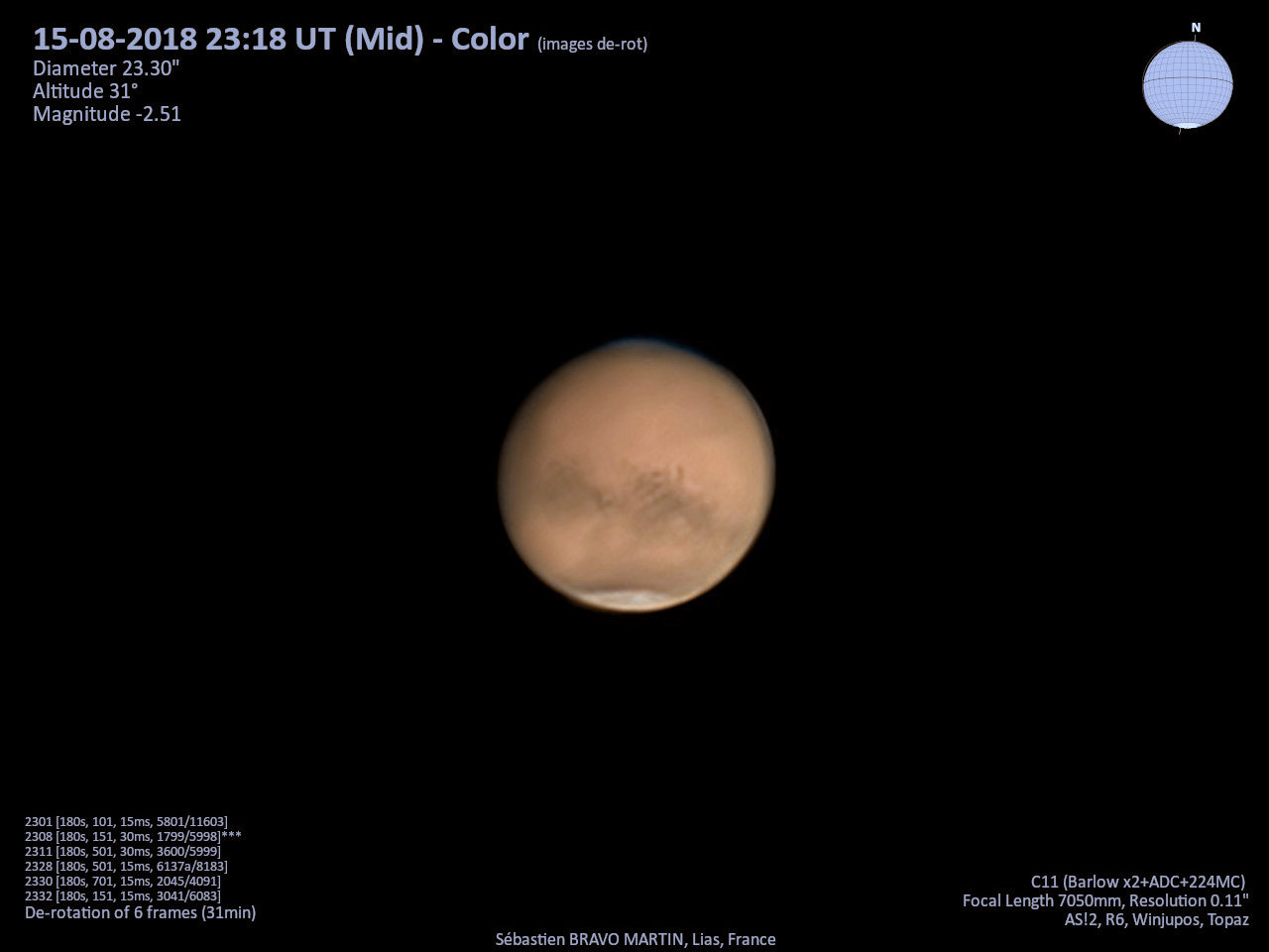

C'est mieux comme ca? (C'est mieux sur mon écran légèrement plus vert :) )
 1383585335_2018-08-1523h18Mars(derot)-Cmoinsvert.thumb.jpg.70e0bd12b358683b38cd19df18ab7063.jpg382287126_2018-08-1523h18Mars(derot)-CZoommoinsvert.thumb.jpg.186653f1720aae649c80bfc1b8a96036.jpg
Je te propose cela, c'est le résultat d'un passage dans Iris puis  photoshop !
C'est surtout sur le bord que cela se voit sur tes images.
J'ai remarqué que sur les smartphones et Imac, l'aspect vert ne se voit pas. J'ai un écran bien calibré, il est surtout très sévère lorsqu'il y a du bruit (ta Mars n'a pas de souci à se faire) et des écarts colorimétriques.
ah oui c'est mieux! mais comment as tu fait?
je vois qu'il y a pas mal de bleu...
