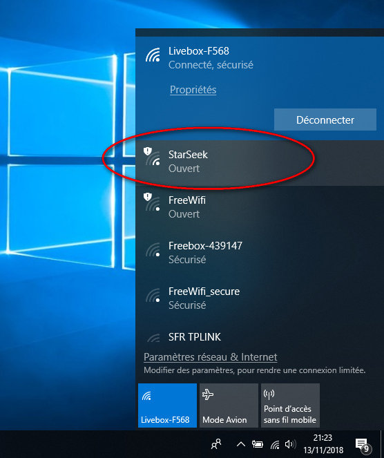

·         1 démarrer l’unité StarSeek, la connexion apparaît dans le panneau des réseaux disponibles dans Windows 10

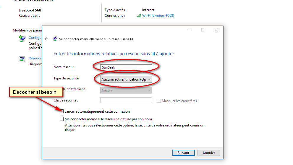

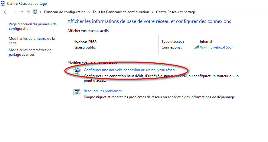

·         3 Aller dans le Centre Reseau et Partage de Windows 10 et configurer une nouvelle connexion ou un nouveau réseau.
·          4 Dans la nouvelle fenêtre rentrer le SSID du réseau ad hoc, passer le type de sécurité sur  aucune authentification , ne pas cocher  lancer automatiquement cette connexion , puis  Suivant  et  Fermer

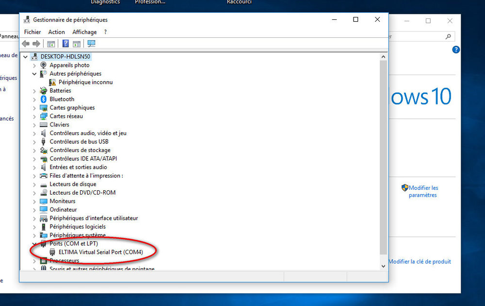

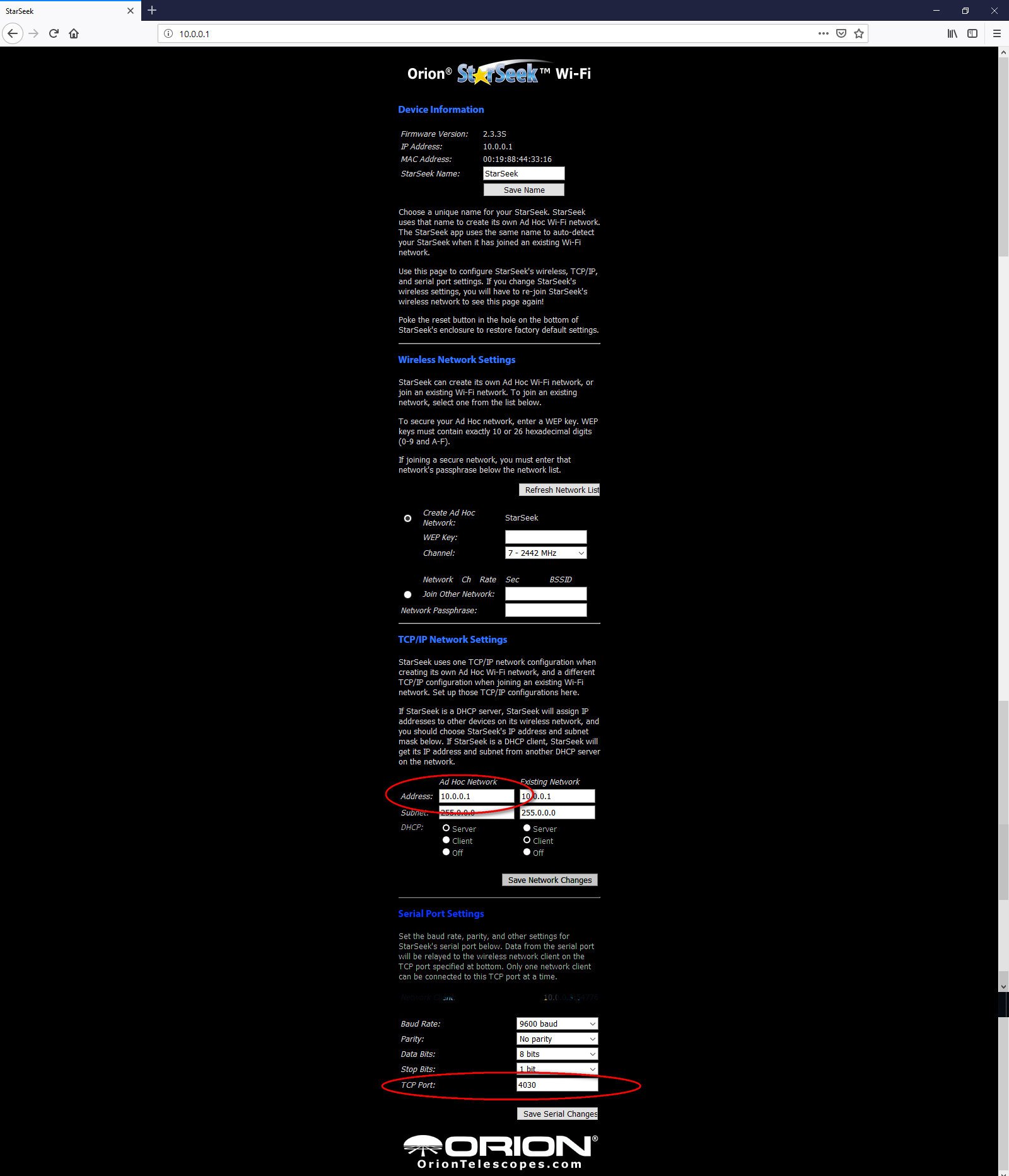

Pour faire dialoguer la monture avec un planétarium virtuel, il reste à créer un Port Com. Pour cela installer COM2TCP (payant, en gratuit HW Virtual Serial Port)

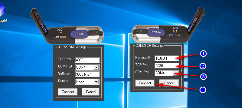

·         Si besoin, aller à l’interface de configuration de votre unité wifi pour récupérer les informations nécessaires pour configurer COM2TCP.
·         Lancer COM2TCP, renseigner l’IP et le Port TCP de l’unité wifi, définir le port COM qui sera utilisé par le laptop, et enfin cliquer sur connect. Le port serie virtuel est crée.

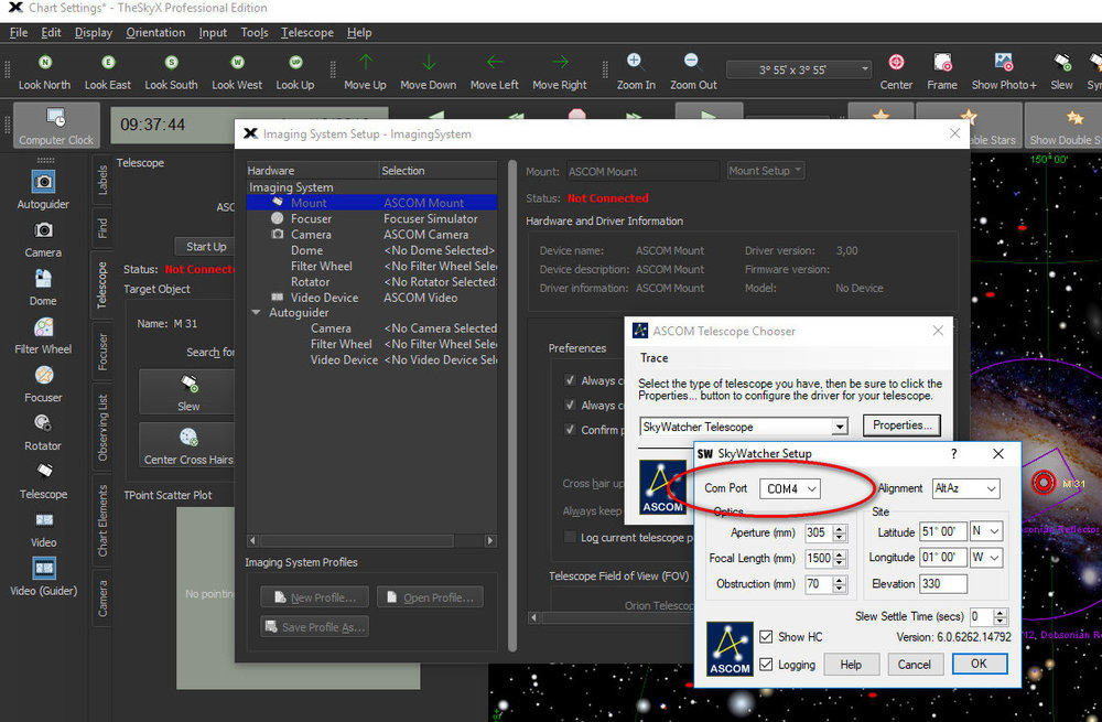

·         Si besoin définir manuellement le port COM dans votre planétarium préféré.

Bonjour Steph_2.0,
Je possède un adaptateur wifi SynScan pour ma monture EQ6-r et j'ai suivi tes indications à la lettre. Seulement, je me retrouve bloquer lorsqu'il faut renseigner les logiciels COM2TCP. Je ne sais pas comment comment trouver les informations de l'adaptateur. As-tu une idée de comment faire?
En te remerciant.
Sébastien.
Le 25/01/2021 à 22:20, Seb33000 a dit :
Je ne connais pas cet adaptateur, mais tu dois pouvoir accéder à ces données depuis l'appli SW, la config par défaut semble être celle ci:
   -  IP :192.168.4.1
   - Port: 11880
