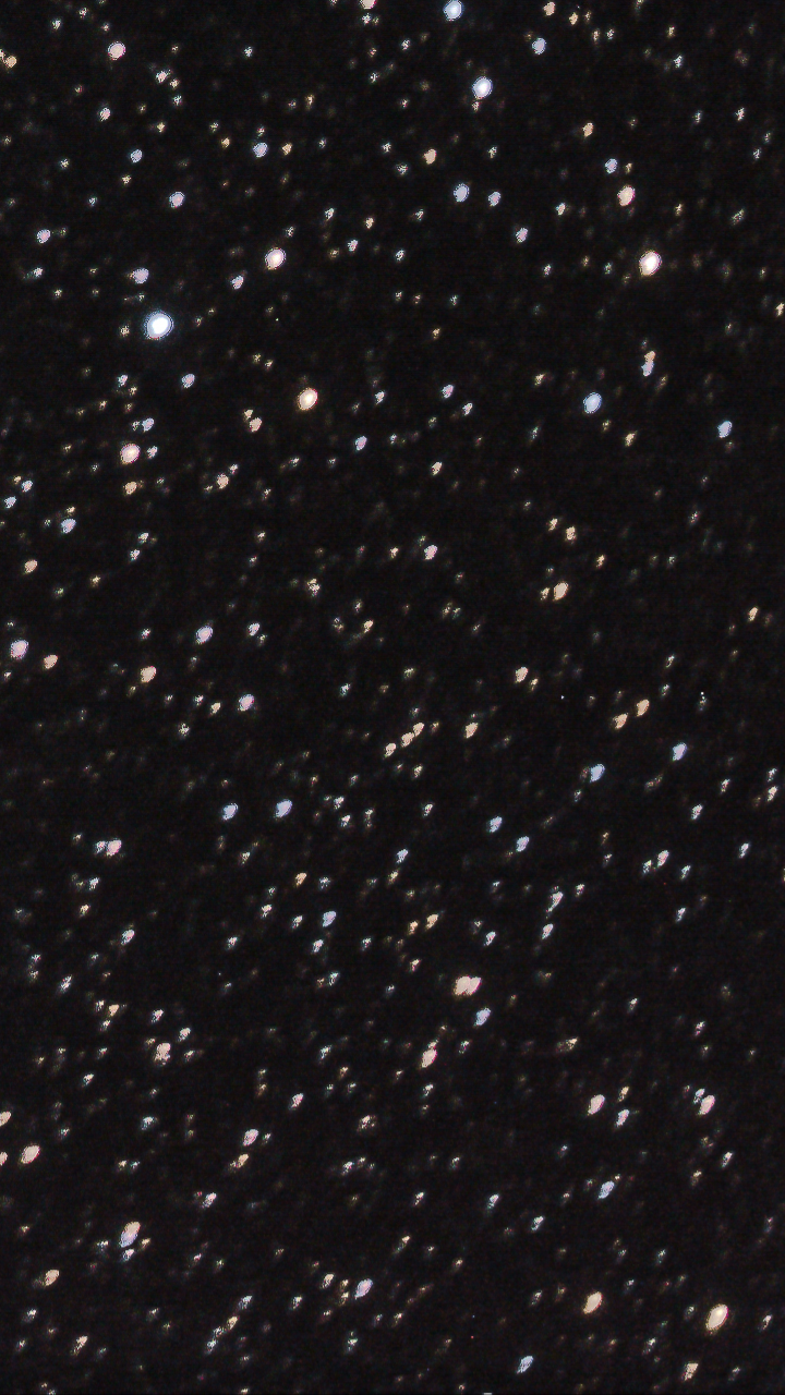

bonjour j'ai acheté un réducteur de focale celestron adaptée à mon C8 et le tirage  indiqué sur pierro astro et de 86mm. j'ai donc acheté des bagues pour faire 42mm + 44 mm de l'apn. le tirage est censé être bon mais il y a une effet de circumpolaire dans les coins.
je ne peux pas poster de photo mais il y a un effet de circumpolaire dans les coins, comme si toute les étoiles tourné au centre de l'image.

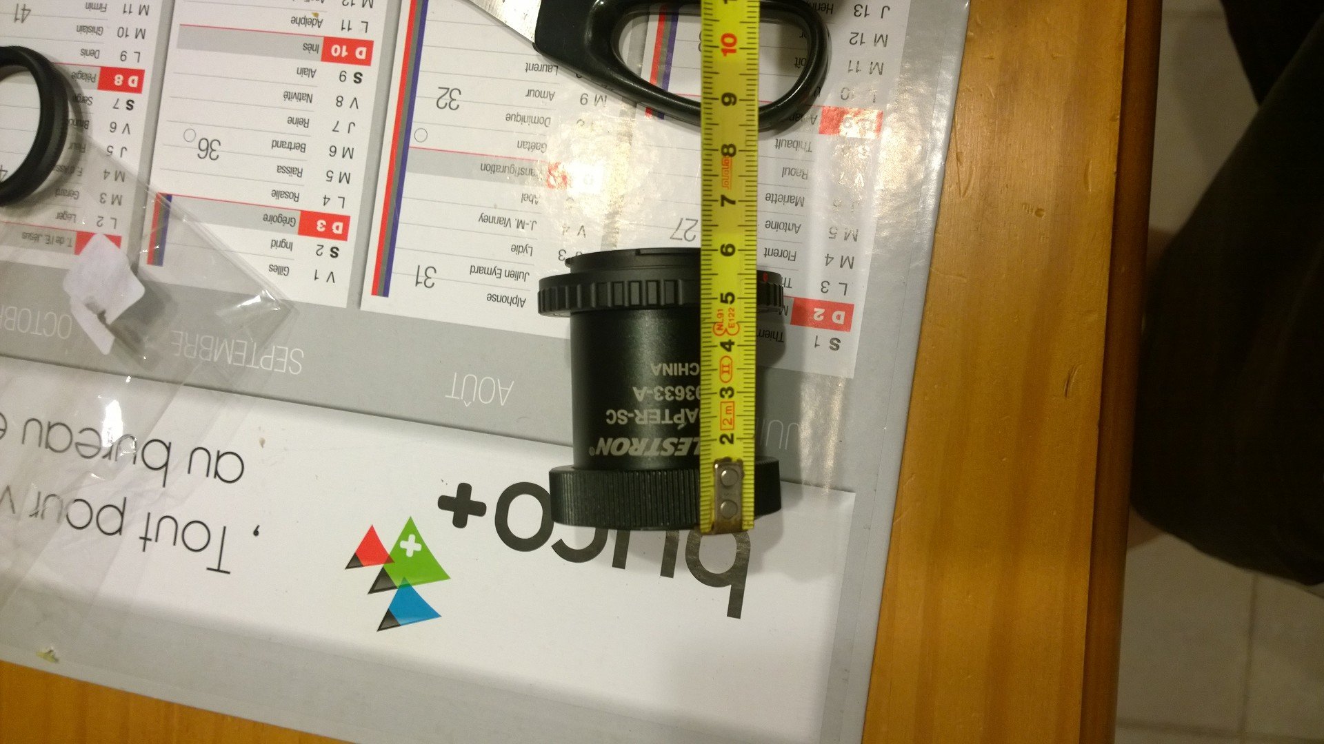

oui mais j'ai acheté toute les bagues pour faire 86mm de tirage.

Salut je pence que c'est du a ce que le capteur est trop grand pour la photo sur ce genre d'optique :) et cela vignette
Apres si comme moi tu a cette bague qui se vise sur le correcteur on dépasse déjà les 86 mm sans bague 56+44=100 :(
J'ai un canon 500d et le probléme n'arrive que chez moi.
J'ai trouvé les bagues sur pierro astro.
Quand tu achete le reducteur de focale, il y a dans la description 3 bagues M48 pour avoir un tirage de 86mm.
Je te envoie M27. Tu peut voir dans le coin cet effet. Qui est presznt dans chaque coin.
J'ai ce problème avec un C9XLT et en fait le problème est normal...
Si ton C8 n'est pas un Edge, le champ corrigé est plus petit que ton capteur.
Puis, si ce n'est pas ce que tu fais déjà, tu peux améliorer les étoiles étirées en bord de champ en faisant la MAP non pas au centre du capteur mais décalé de 1/2 à 2/3 du capteur. Il y a un compromis à trouver en dégradant un petit peu les étoiles au centre mais en améliorant beaucoup leur forme en bord de champ.

Merci de l'astuce bon ciel :)
