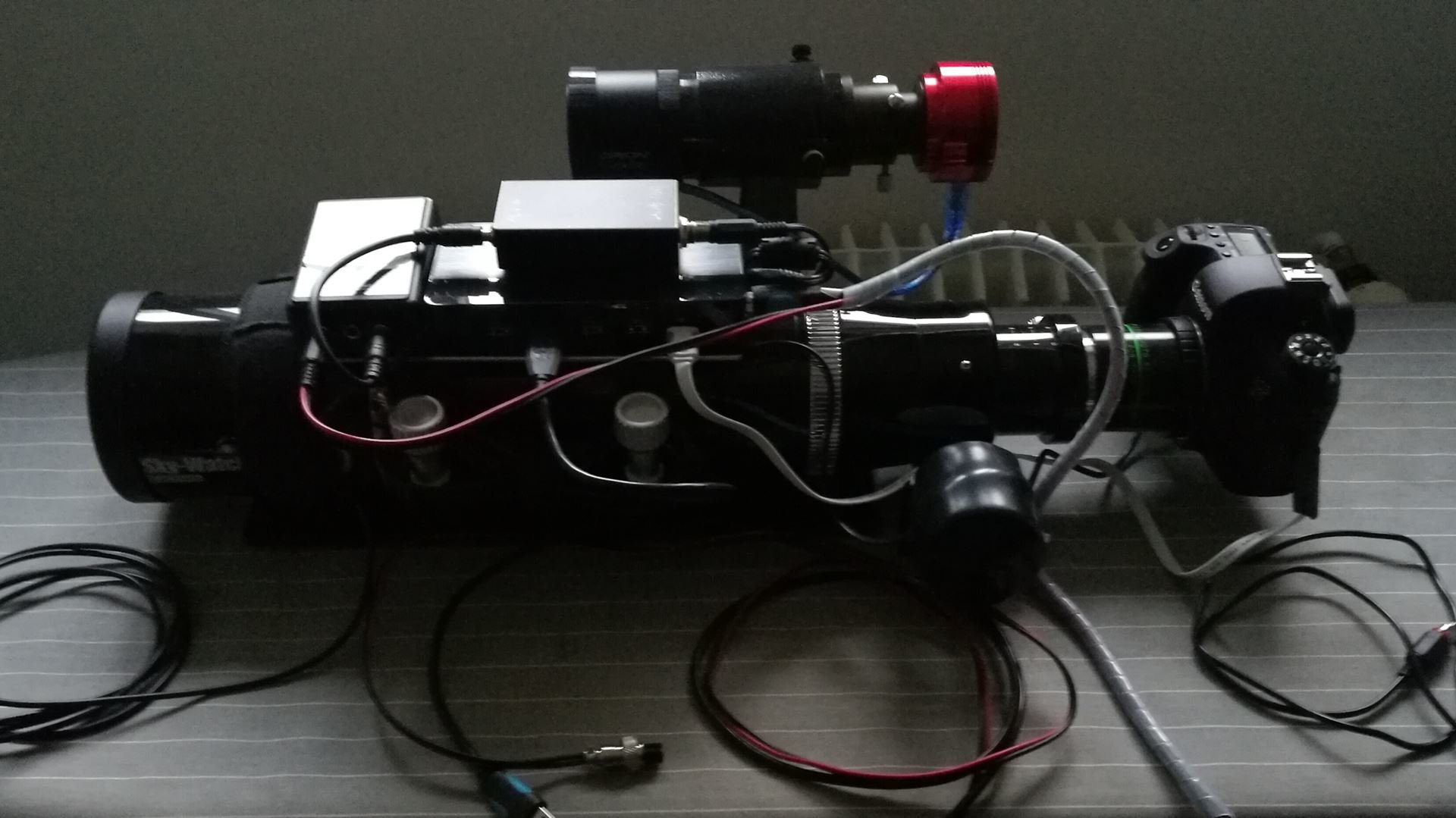

Je n'ai pas non plus une Esprit 80 mais une Equinox 80. J'ai mis le moteur Pierro Astro "forte charge" et ça fonctionne bien. Les commandes de MAP se font soit manuellement soit via le PC avec le soft dédié ou pour moi, dans APT également (via ASCOM)
https://www.pierro-astro.com/materiel-astronomique/accessoires-astronomie/mise-au-point-focus/moteur-de-mise-au-point-pas-a-pas2015-07-25-13-57-49_detail
L'entrainement se fait directement sur l'axe du focuser avec un petit accouplement en alu.
Le point à vérifier est la possibilité de fixation du moteur sur le PO avec la platine qui est soit "hors axe" soit "sur l'axe" (les photos du site sont explicites).
https://www.pierro-astro.com/materiel-astronomique/accessoires-astronomie/mise-au-point-focus/platines-de-fixation-universelle-pour-moteur-de-mise-au-point_detail
C'est bien rigide et ça sent le solide. Ca donne ça sur ma lunette_copie-0_IMG_20190128_064201.thumb.jpg.46631328107977763cdd22d918729f7f.jpg
