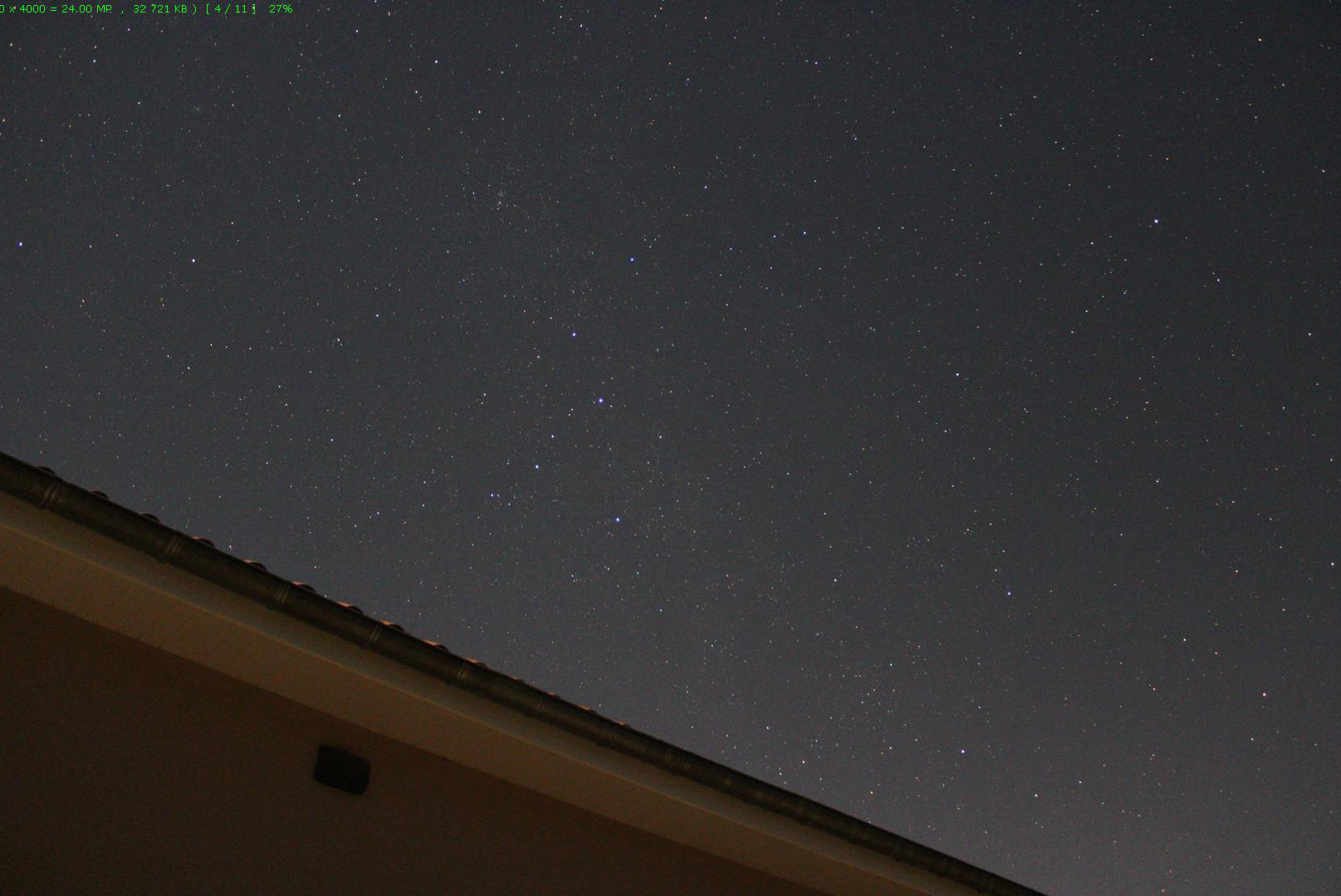

J'ai pris quelques photos vers 21h hier soir, un peu au hasard, je voulais mettre un niveau à bulle sur la griffe du flash mais oublié.
La conversion en jpg n'était pas top, j'ai préférais prendre des captures d'écrans, je vous en mets quelques-unes.
Est-il possible de tirer quelque chose de ces photos aprĂšs traitements ?
Merci

bonjour
beau ciel Ă©toilĂ© qui mĂ©riterait d'ĂȘtre photographiĂ© avec une focale plus longue.
Pour faire un peu de traitement il faut avoir des séries d'images que l'on empile avec des logiciels comme Autostakkert, Registax,...

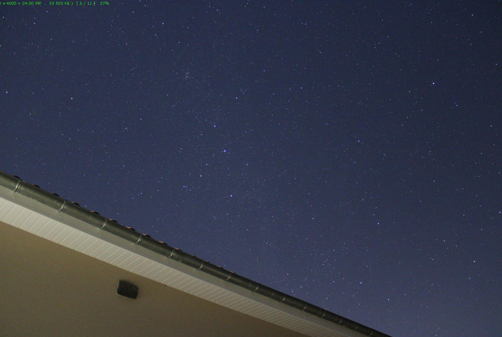

Concernant la deuxiÚme photo, j'ai posté une prise unique de 10s à 3200isos mais j'ai pris 2*10s, à voir en empilant les deux.
Pour la focale, je peux essayé avec un 75-300.
Il faut faire des essais :)
75mm c'est bien, voir jusqu'Ă  135mm. Faire plusieurs dizaines de photos pour que l'empilement soit utile.
Plus la focale est longue et plus il faut réduire le temps de pose:
http://www.sahavre.fr/tutoriels/astrophoto/34-regle-npf-temps-de-pose-pour-eviter-le-file-d-etoiles
InconvĂ©nient des zooms les F/D sont un peu Ă©levĂ©s, mais comme tu as un bon ciel çà devrait donner de bons rĂ©sultats quand mĂȘme

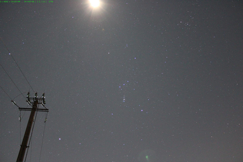

Pour choisir mon temps de pose, j'ai divisĂ© 350 par 18 de focale mais je me rends compte que des filets apparaissent quand mĂȘme.
De plus, si je fais des poses plus courtes et que je multiplie les poses, il y aura bien moins de pixels chauds et de bruit.
J'ai un livre d'astrophoto qui explique tout ça, je vais le lire de nouveau.
La lune éclairait trop je pense, je vais retenter quand elle ne sera plus visible.
