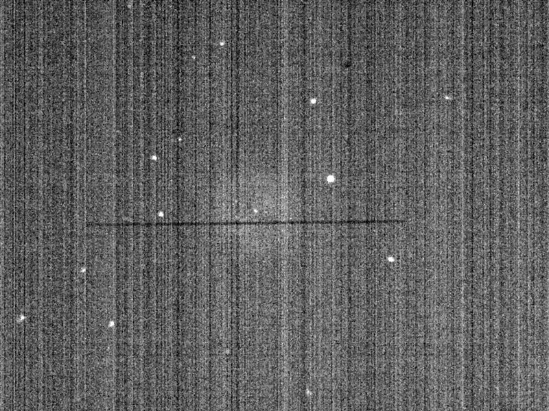

j'ai tenté M97 avec l'Alpy 600 + Atik 383 sur T200/1000
c'est un peu chaud car on ne la voit pas sur la caméra de guidage
niveaux à fond les bananes (comme on dit dans les milieux scientifiques) :hm:
faut faire une côte mal taillée avec les étoiles environnantes tout en évitant d'en mettre une trop près de la fente
bon, en même temps M97 est grande
5* 15 mn en bin 1

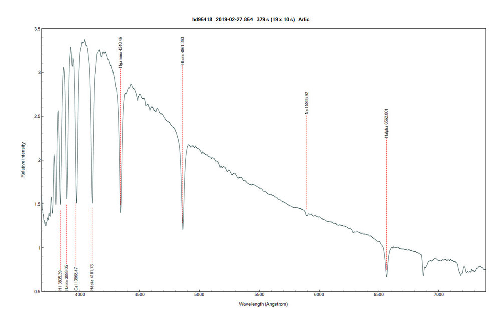

réponse et calibration sur HD 95418

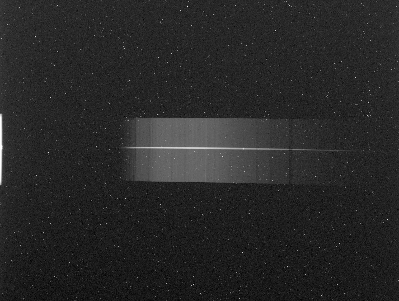

il ne faut pas confondre l'image de guidage et celle du spectre
par ex je suis en train de faire des poses de 15 mn en bin 2 sur une étoile Be très faible, voici ce qu'est une brute
toutes les grandes raies appartiennent à l'atmosphère et à la Lune, il va falloir les virer, ainsi que les pixels chauds, les cosmiques, le bruit, etc
bref, une fois nettoyé, calibré, on en tirera le profil et on s’apercevra qu'au milieu du spectre, le point blanc à 6563 Å et correspond au Halpha en émission
c'est ce que l'on surveille sur ce type d'étoiles

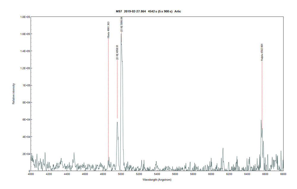

  Le 20/03/2019 à 20:22, patrick60 a dit :
L'autre partie qui m'intrigue c'est ce "pic" très marqué sur une longueur d'onde de 5000A°
Voir davantage
c'est un des état de l'oxygène 3
