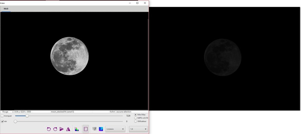

En traitant une session sur la Lune, j'ai eu 2 soucis que je ne sais pas comment résoudre.
Alors pour commencer, je précise que j'ai suivi le tutoriel "Base du traitement planétaire" sur https://siril.linux-astro.fr.
Alors la première chose que je trouve bizarre, c'est que mon image, une fois exportée, se retrouve bien plus sombre que sur la prévisualisation :

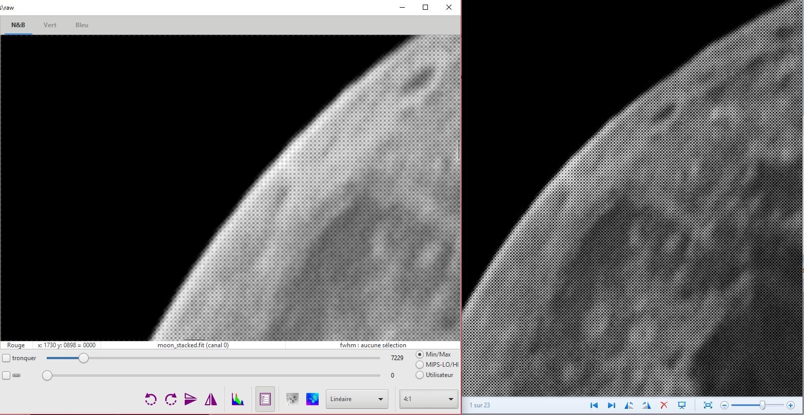

L'autre truc, c'est que l'image ressemble à une grosse mosaïque quand on la zoom, quelque soit le format d'exportation. A quoi cela peut être dû ?

Bonjour, alors mon avis, mais je peut me tromper.
Le coup de l'image sombre c'est normal, car il faut resserrer les niveaux après le prétraitement, il est possible de le faire avec Siril.
La "mosaïque" vient du fait que tu as pris cette image avec un APN  ou une caméra couleur, mais que tu as oublié de faire l'étape de transformer l'image n&b du capteur avec la gille de "Bayer" en image couleur.
Bref relis les différents tuto sur le traitement , notamment celui de Colmic .ici.
