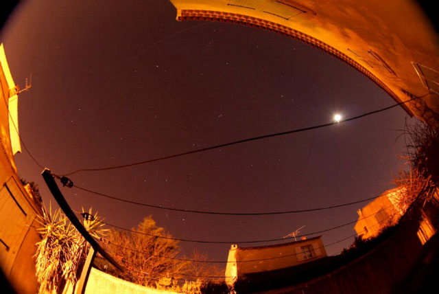

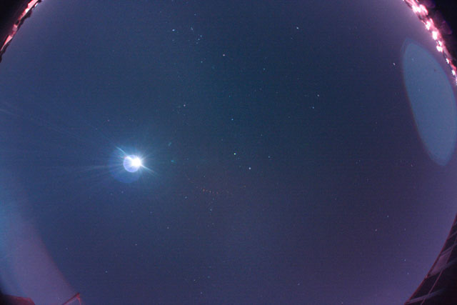

SANS FILTRE:
350D, 800asa, Peleng 8mm F3.5 @F5.6, 25s
AVEC FILTRE
350D, 1600asa, Peleng 8mm F3.5 @F5.6, 20s

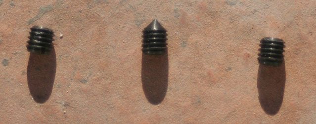

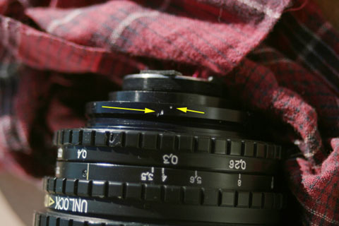

Ok me dis-je, y'a qu'à dévisser les trois vis qui tiennent la bague M42, et avancer... Tintin :( les vis tombent dans une gorge ad-hoc, et si je vais plus loin, plus possible de faire la MAP :mad: :mad:
Ci-dessous la gorge, et les deux points marqués par les vis pointeaux. Celui du haut est le premier essai: ça tient, mais c'est trop loin. Celui du bas... est au RAS du bord de la gorge :confused: du coup, ça tient pas :(
En fin de compte, j'ai limé la tête de deux des vis, afin qu'elles prennent à plat (et à moitié) sur le bord de la gorge. J'ai gardé la dernière vis dans son format pointeau, pour éviter que ça glisse.

Le filtre est extrêmement efficace, et je peux poser plus de 20s à F5.6 et 1600asa, sans avoir le ciel tout orange :be:

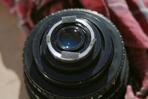

Il a fallu ajouter une rondelle (pour robinetterie) sous le filtre LPR, pour qu'il ne touche pas la lentille arrière de l'objectif, qui est très bombée.
Ensuite, il a fallu limer la bague de blocage du filtre, elle empêchait de mettre l'objectif en place (à cause du filtre LPR, deux fois plus épais que le filtre d'origine).
Voici la bague dans son état d'origine :
j'ai juste repéré la hauteur à limer.
Et après un coup de lime électrique :
Au final, le fish-eye avec le porte-filtre :
Le système est parfaitement démontable, et permet de monter n'importe quel autre filtre... quoique le LPR soit le plus utile.
