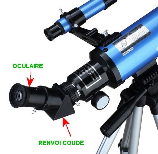

Bonjour à tous, je m'appelle Anthony, j'ai 35 ans, je suis originaire de la Vendée. Donc, je suis tout nouveau dans l'astronomie, je n'y connais rien du tout. Je m'y suis mis car ma fille de 8 ans commence à s'y intéresser et pour son anniversaire je luis ai pris un télescope (pas très cher serte pour un début) avec notice en anglais (erfff!!!). J'ai réussi à lui monté son télescope, mais j'ai des choses je sais pas à quoi cela sert:
  -  K6mm
  - K25 mm
  - Barlow lens x3
Heuu je suppose que pour m'aider, il vous faut le modèle du télescope, donc c'est ESSLNB Telescope 70mm.
Merci pour les personnes qui veulent bien m'aider.
bonjour et bienvenue sur le forum
D'abord c'est une lunette et non un télescope mais les anglo-saxons utilisent le même mot :)
J'ai cru voir que sa distance focale est 400mm
On calcule le grossissement en divisant cette focale par celle de l'oculaire utilisé; donc le plus faible s'obtient avec le K (pour Kellner) 25mm
G= 400/25= x 16
avec le 6mm G= 400/6= x 67 [à employer sur la Lune par exemple]
On peut placer la lentille de Barlow avant l'oculaire ce qui a pour effet d'allonger la focale et donc d'augmenter le grossissement; ce qui donnerait:
x48 avec le K25     et x200 (!) avec le K6; ce dernier grossissement est  trop élevé pour cette petite lunette, donc à oublier
Une précision: il faut obligatoirement mettre un oculaire :) sinon çà ne peut pas fonctionner

Il y a apparemment un renvoi coudé; il doit être nécessaire pour pouvoir mettre au point correctement.
Bonjour à tous, merci pour vos réponse c'est gentil, ma fille vous dit merci aussi 😉.
La lunette que j'ai c'est le même que la photo de Pejive sauf que j'ai un focale de 360 mm
Erffff !!! comme quoi je ne m'y connais vraiment pas j'ai mis la Barlow avant le coude.
Exemple si on veut bien voir les cratères de la lune , je met le coude + Barlow + K25 mm

Merci Pejive pour le simulateur ma fille aime bien. Dit moi, hier j'ai eu un peu de chance, on a pu regarder un petit peu la lune car le ciel était bien dégagé, je voulais savoir si c'était normal qu'avec le K6 mm on ne vois rien et c'est pareil avec la Barlow. Du coup, je met le coude + K25 mm et on peut voir la lune mais sans plus. Erfff je pense que je lui ai acheté une bonne m...
Il faut tester la mise au point d'abord de jour sur des objets éloignés; c'est plus facile.
K25 çà devrait marcher; Barlow + K25 aussi ; même sans avoir une image parfaite.
Si tu ne parviens pas à mettre au point c'est que c'est vraiment de la camelotte; j'ai encore une mini-lunette similaire (50/300) du siècle dernier (!) qui permet l'observation.
