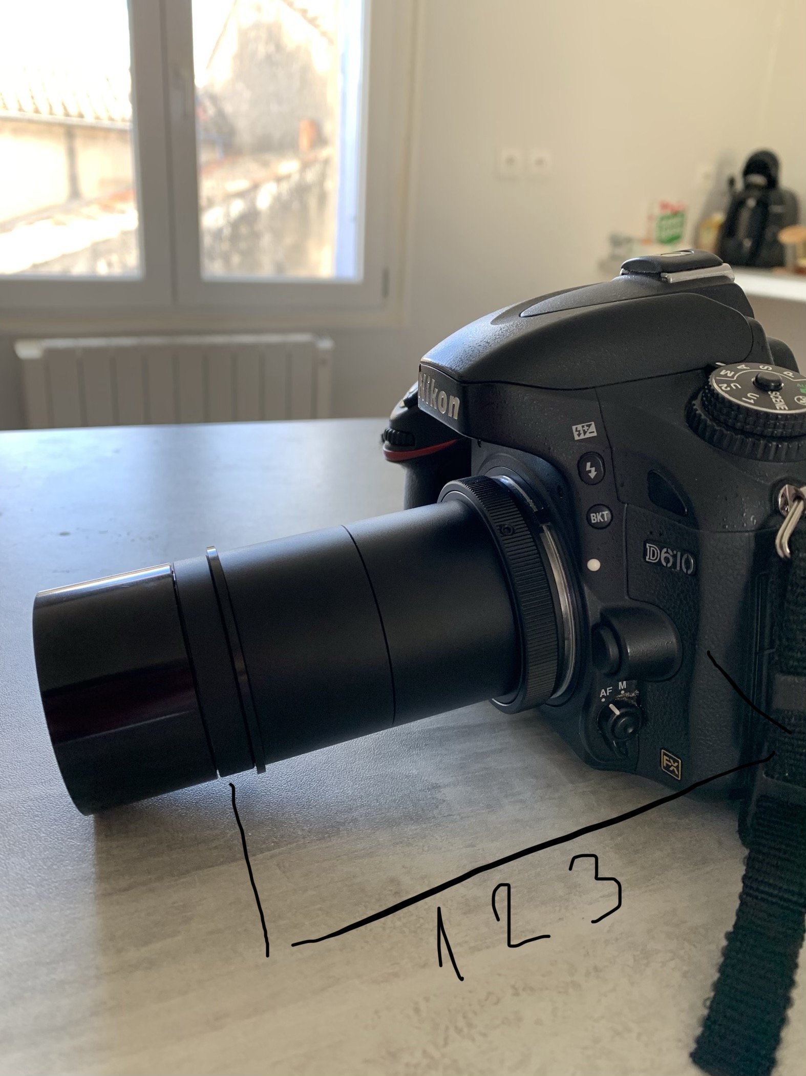

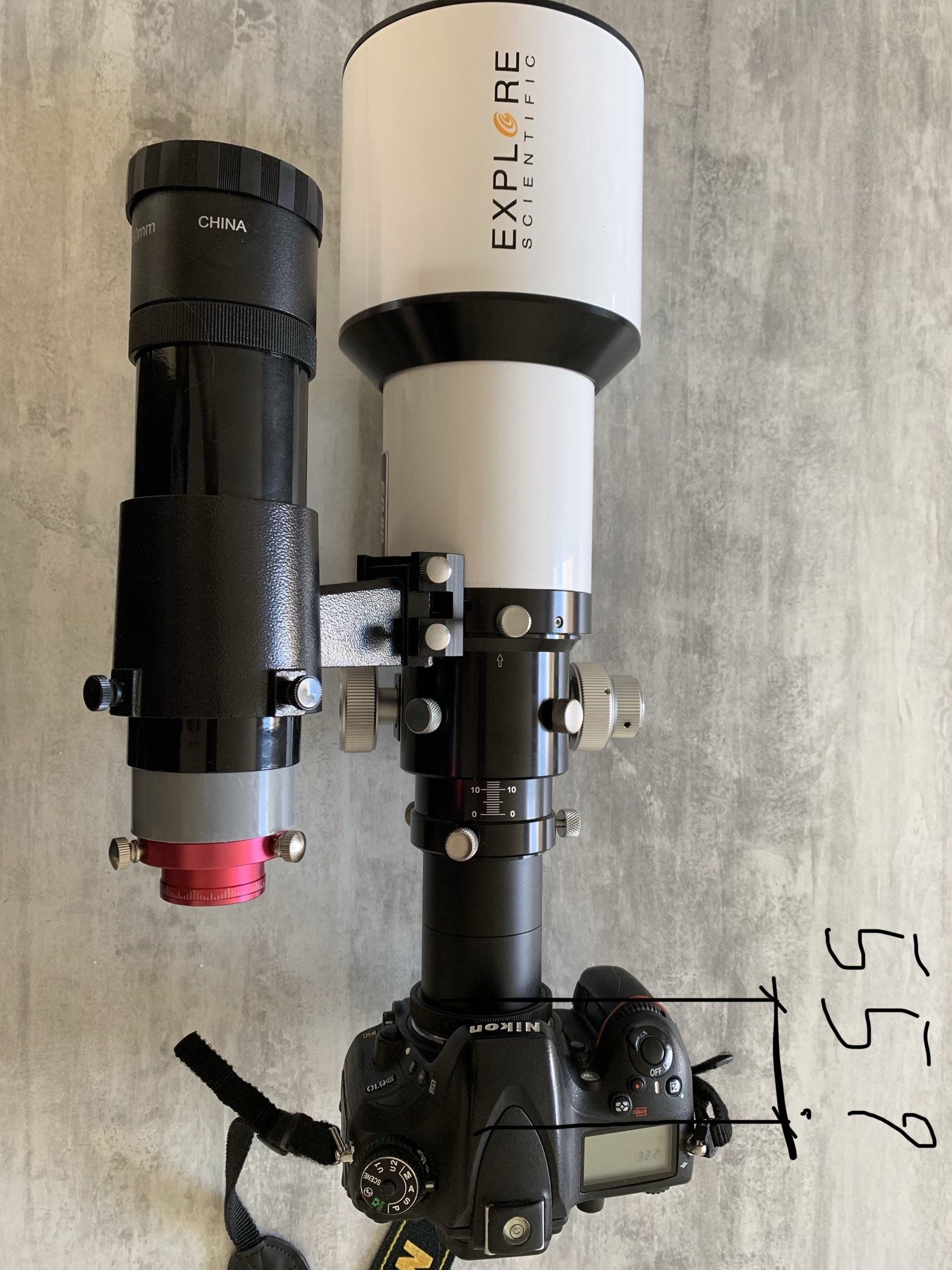

Je suis dans l'embarras car j'ai récemment décidé de m'équiper d'un correcteur de champs de chez TS Optics, mais j'ai des doutes sur la façon de monter celui ci.🤔
Je possède une lulu 80ED 480mm de focale et un APN Nikon D610. (capteur cmos 24x36)
Sur le site ou j'ai acheté le correcteur il y a ces indications :
Citation
Longueur focale de l'instrument / tirage nécessaire (back-focus) :
  • < 450mm : 128mm
  • 450-490mm : 123mm
  • 500-550mm : 118mm
  • 560-590mm : 116mm
  • 600-690mm : 113mm
  • 700-800mm : 111mm
  • au delà de 800mm : 108mm
(Distances mesurées à partir de l'arrière du correcteur)

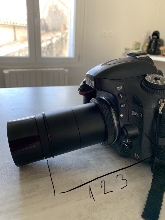

A l'aide des photos que j'ai joint, pouvez-vous me dire si je suis sur la bonne piste ou non?
De plus, comment puis-je être sûr de la cote entre le capteur et l'extrémité de la bague T2 ? J'ai trouvé cette cote "standard" de 55mm sur le net, mais cela semble être une cote pour Canon?
