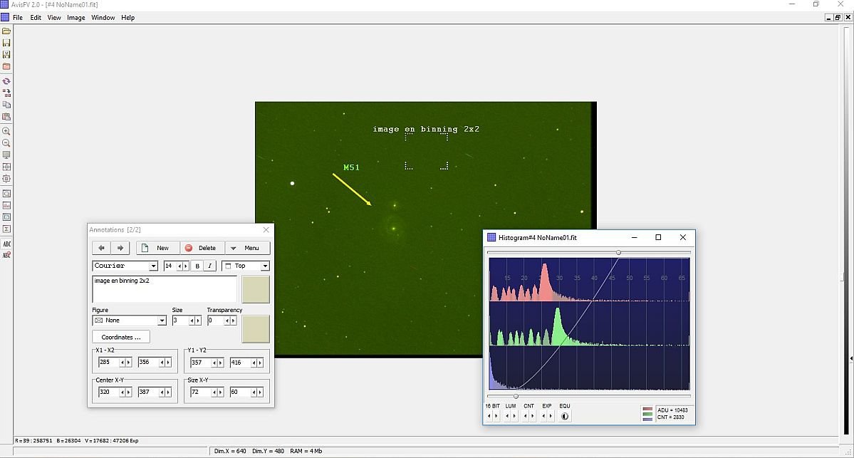

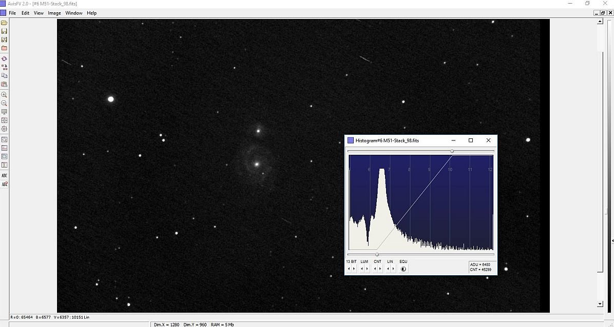

I- AvisFV
http://www.msbsoftware.it/avis/

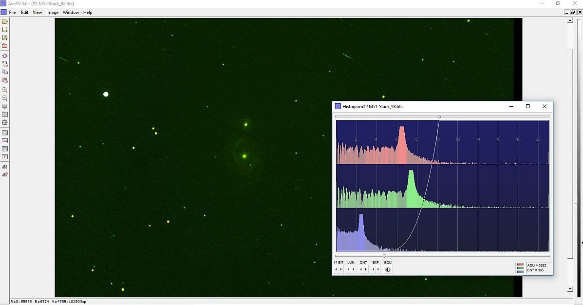

Il permet de manipuler l'histogramme, de mettre des annotations et de sauvegarder l'image, et probablement bien d'autres choses que je n'ai pas encore testées

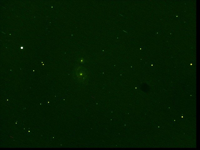

A l'ouverture du fichier:

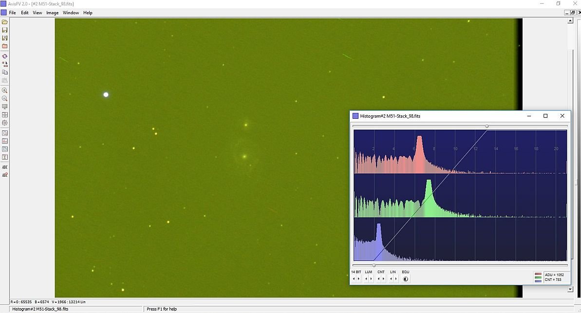

Essai de réglage: j'ai éliminé le canal bleu :)

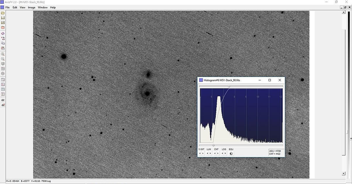

Passage en niveaux de gris:
Image en négatif:

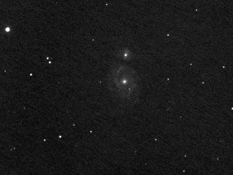

Binning 2x2 et annotations:

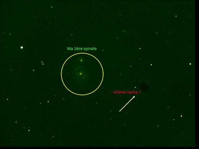

Image sauvegardée en jpg:
La même avec des annotations: :)

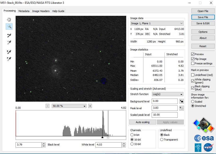

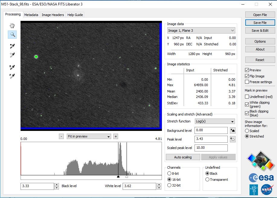

II - FITS Liberator
https://www.spacetelescope.org/projects/fits_liberator/download_v301/
A l'ouverture du fichier on visualise la couche rouge (plane 1). Pas très follichon à première vue:

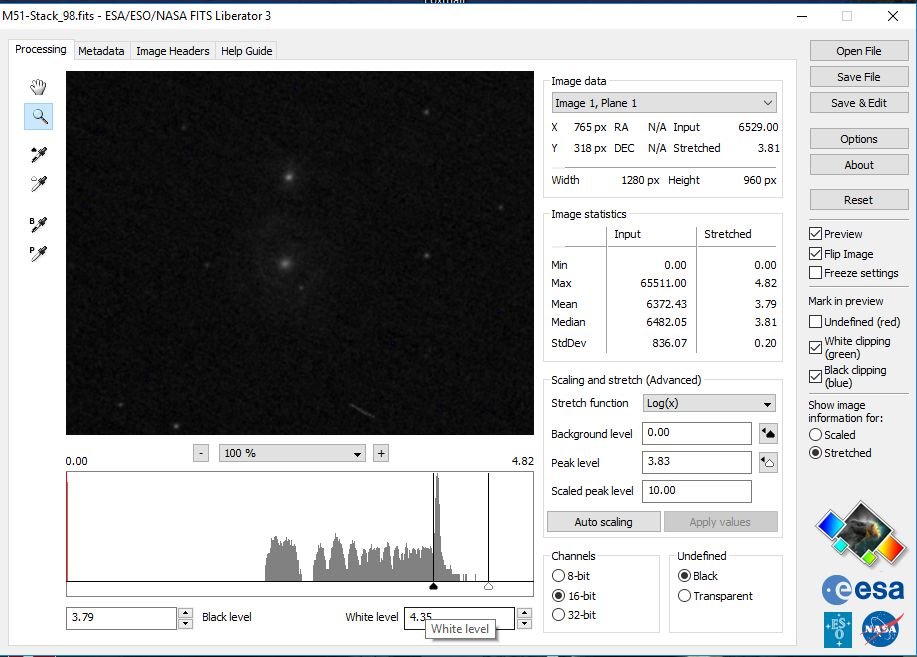

On va commencer à améliorer en agissant sur les curseurs Black level et White level. Pour faciliter les choses il est recommandé de cocher les options White clipping et Black clipping à droite et de zoomer sur la zone intéressante , ici la galaxie
En déplaçant le black level vers la droite on va voir apparaître des zones bleues qui seront noires.

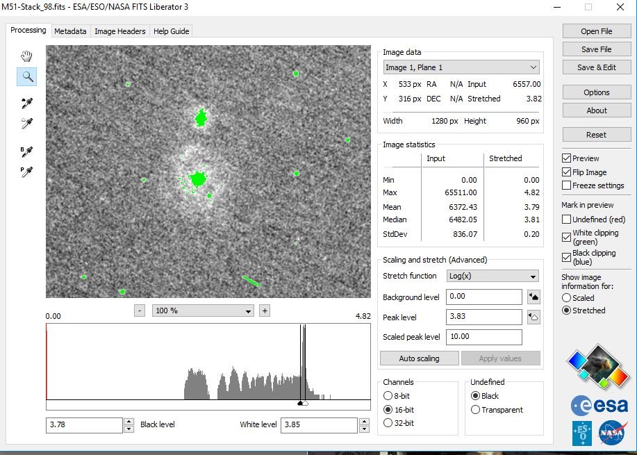

de même en déplaçant le White level vers la gauche avec des zones en vert qui seront saturées:

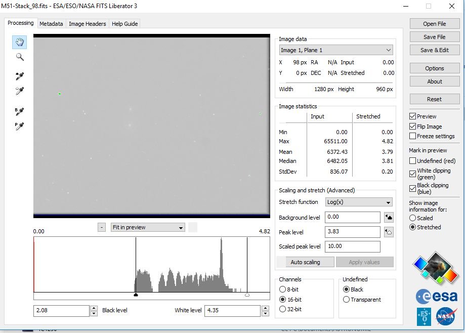

Si on exagère voilà ce que çà donne:

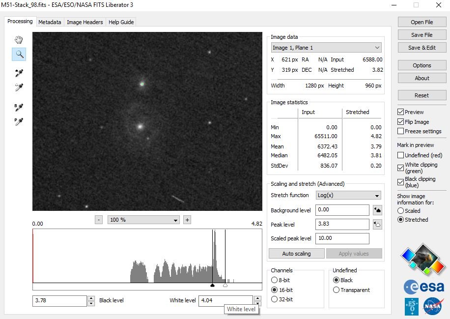

Il faut s'arrêter à la base du pic. Là par exemple le black level est bon et on commence à voir un peu de vert sur le noyau de la galaxie
Si on pousse trop à gauche:
On répète l'opération sur les 3 couches R, V, B que l'on sauvegarde au format TIFF

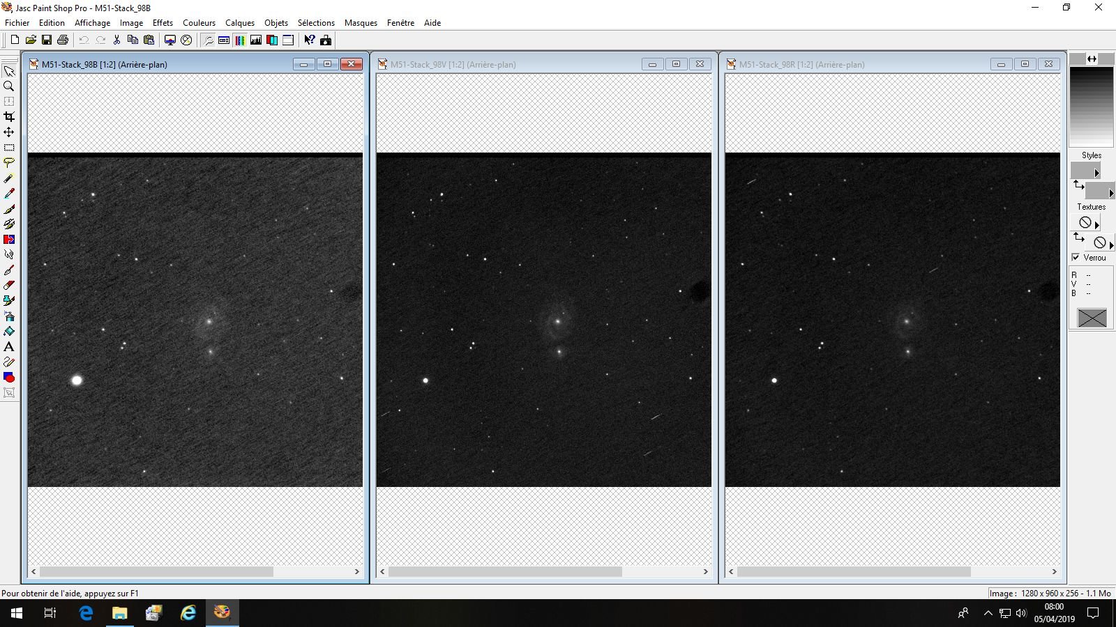

J'utilise PaintShopPro7 . On ouvre les 3 fichiers:

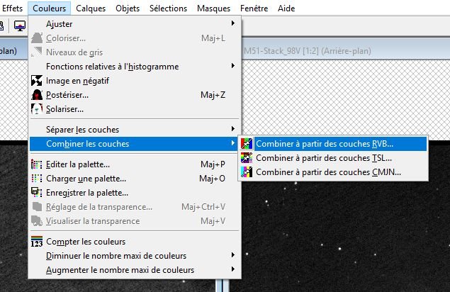

Puis >Couleurs>Combiner les couches
On combine de façon normale RVB, mais on peut aussi tester des combinaisons exotiques telles que RVR ou RVV

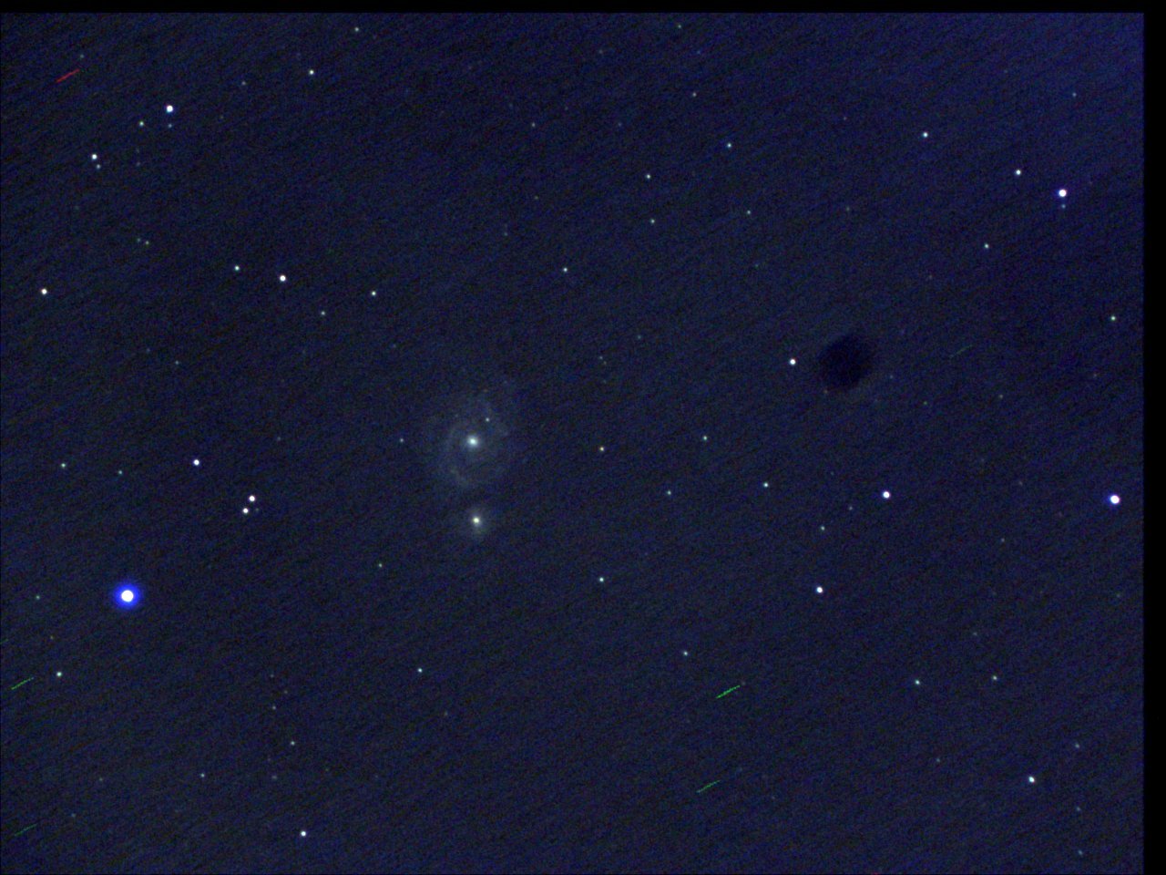

Et hop voilà le résultat (éventuellement on efface quelques pixels chauds au pinceau à cloner); même pas besoin de retoucher luminosité et contraste

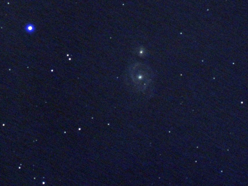

Un petit crop: (et dans mon cas il faut renverser l'image dans le sens vertical because renvoi coudé et réducteur focal)
On peut aussi ne conserver que la meilleure des 3 couches, ici par exemple la verte::
