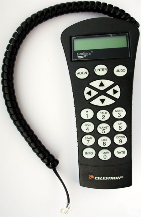

A quoi servent les ports RJ 45 sur la monture Celestron CGEM II .
C'est surtout Hand control port que j'aimerai bien savoir.
Auto guider port = J'ai branché la raquette Starsense
Auxiliaire Port = J'ai branché la caméra Starsense
Hand control port = ?
De plus combien peu-t’on ajouter de port auxiliaire sur "Auxiliaire port" avec des répartiteur a 2 / 3 / ou 4 sortie?  exemple : répartiteur Celestron 93919.
Merci de vos réponses.
Auto guider c’est un port ST4 je crois.
Sur les autres Aux tu peux mettre la raquette (Hand control ou HC), la caméra Starsense, un module GPS, un module Wifi... (pour ces deux derniers il en existe tout faits chez Celestron ou à construire soi-même, projets trouvables sur le net)
juste pour preciser, Starsense n’est pas capable de faire de l’auto guidage car pas assez de résolution. Il se murmure que la future version le fera...

Starbird,j'ai répondu à tes questions dans forum Logiciels.Tu ne parles pas du StarSense dans cette partie.Pour le StarSense tu vas trouver des réponses dans cette section.J'explique comment procèder,car le manuel n'est pas assez précis sur la section Calibration.Comme disent Martial _Julian et Clouzot,la raquette sur Hand control et le StarSense sur un port AUX.Et ton module Sky portal(SkyQLink II),sur un autre port AUX😉
