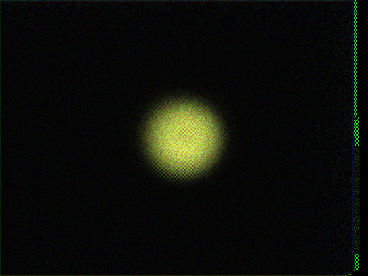

Au petit matin je me suis essayer à Jupiter,
j'ai pu avoir une bonne observation via l'oculaire, par contre en ce qui concerne la capture c est une autre histoire.
j ai pas reussi a  avoir une mise au point net dans la fenetre de visualisation.

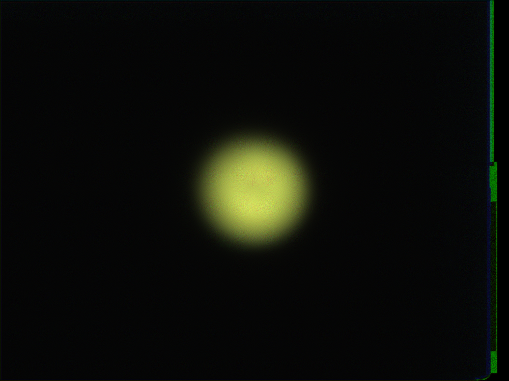

voila le mieux que j ai reussi a sortir, des conseils a ce propo ?
La mise au point n'est pas faite, c'est dommage. La prochaine fois essaie de mettre au point sur un des satellites qui sont facilement visibles.
Il faut du doigté en tournant la molette; faire des essais de jour sur une cible éloignée (antenne tv, arbre).
J ai pas réussi à faire la mise au point hier sur la lune aucun soucis tout à bien marché mais Jupiter c est là meilleur mise au point que j ai réussi à avoir.
Si je tourné plus sur la mollette ca me donné de suite un donut.

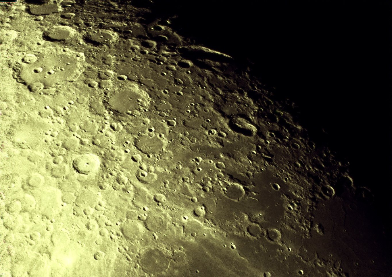

Essai de lune d hier :
Modifié par Heavyjo67
La Lune est bien.
Pour les planètes et les étoiles c'est  plus délicat.
Tu peux essayer de mettre 2 fils fins en croix devant l'objectif; çà va faire des aigrettes en visant une étoile très brillante; il faut obtenir les aigrettes les plus fines possibles
Désolé de t'embêter , je te sollicite beaucoup et te remercie de ta patiente mais peut tu développer un peu au sujet des aigrettes ?
Je n’ai pas très bien compris.
