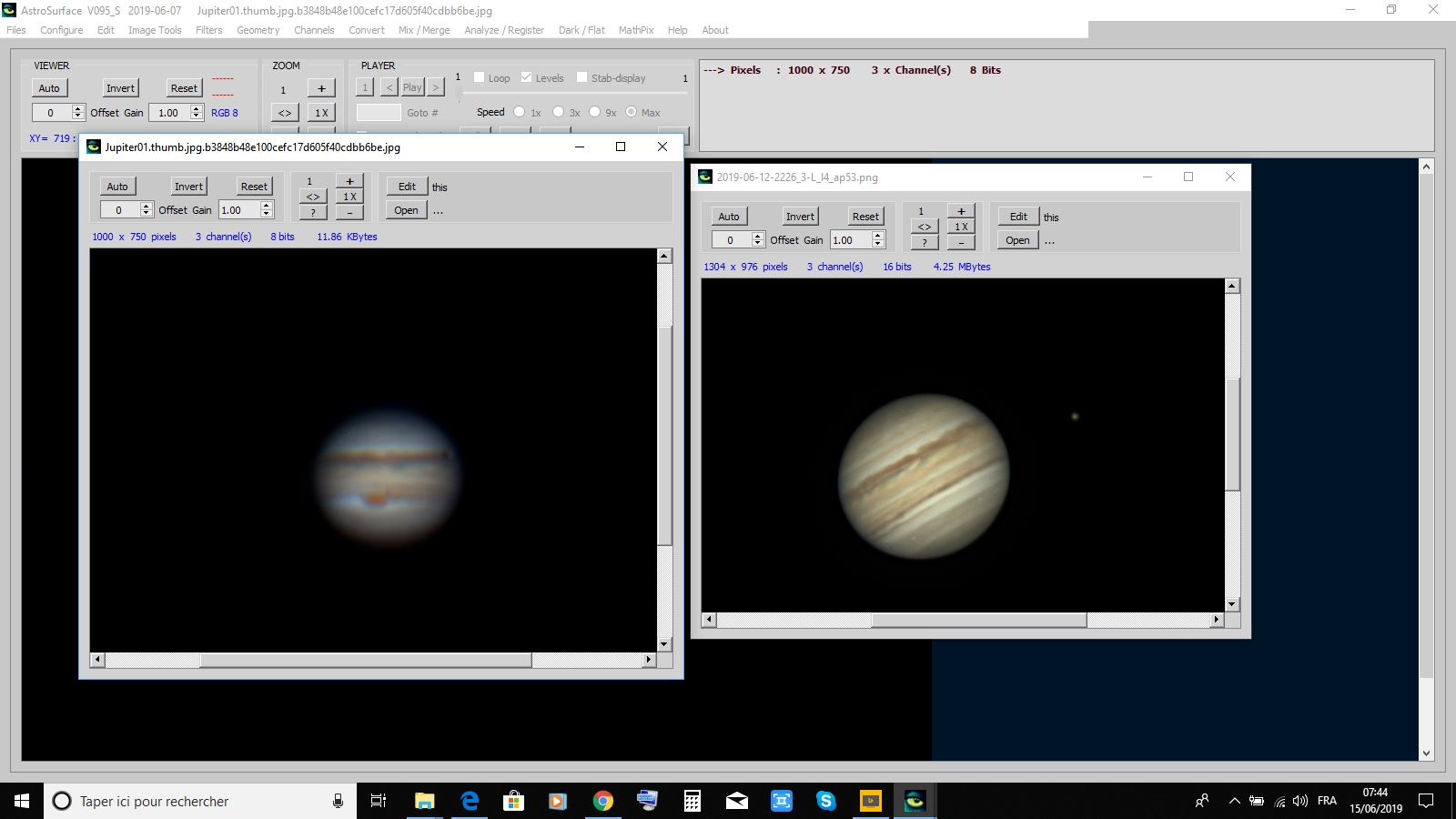

Après avoir imager Jupiter pour la première fois le 23 Mai avec un 200/1000 +Barlow X5 +ASI 224 MC
J'ai retenté l'expérience avec une Barlow X2,7 afin de ne plus être en sur-échantillonnage
Cependant je suis relativement déçu de mon résultat car je m'attendais à une amélioration alors certes je n'ai pas encore d'ADC mais je souhaite vraiment m'améliorer car j'aimerais atteindre ce genre de résultat : https://www.webastro.net/forums/topic/173465-jupiter-de-cette-nuit-au-newton-2001000/?tab=comments#comment-2664912
Avez vous des conseils à me donner ? :)

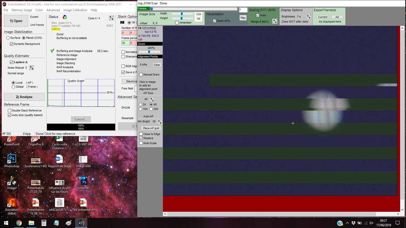

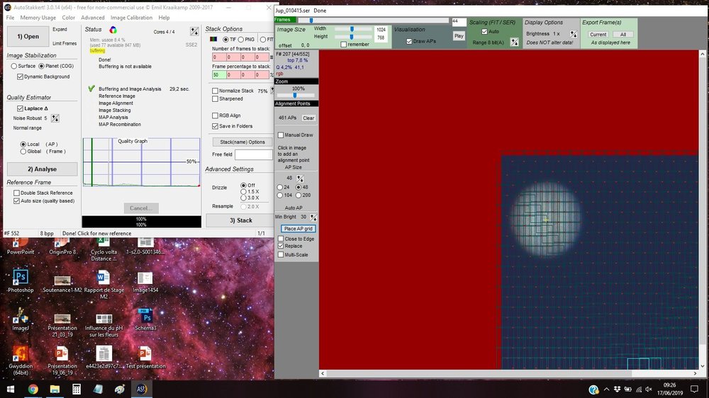

Pour l'animation c'est le transit de Io , mais comme ça se voit j'ai fait plusieurs test de mise au points , paramétrage de Fire Capture mais sans succès ^^'
Traitement avec AS3 + RG6
Modifié par Marc684
Si tu as fait le traitement par registax 6, cocher la case "resampling" qui permet de calculer l'échantillonnage.

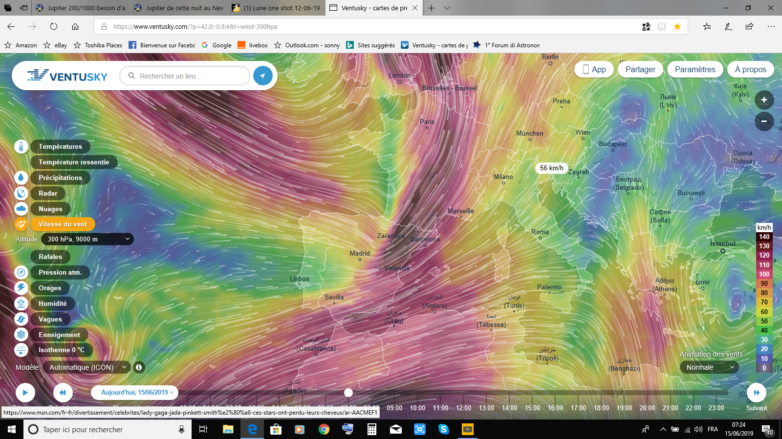

  7. Apres il y a le seeing qui bloque et peut ruiné tes prise, regarder météo blue et ventusky vent a 9000m
rouge peu de chance, orange on peu essayer mais ca va etre dure, vert ok, bleu au top
ici météo bleu moyenne les vent a 25 m/s c'est assez bon mais plus c'est bas mieux c'est apres 4 et trois peuvent monter max a 5/5 meilleurs note
j'ai obtenue ce genre de résultat avec une qhy2 couleur moins performante que le 224 mc et le 200/1000 et une barlow 5x et je devait traiter moins bien aussi
 :) et sans ADC a l'époque

Celle ci est vraiment belle avec de jolis détails.
Pour moi, elle est top, peut être recaler les couches couleurs mais vu de ce que tu avait sorti...c'est nickel.
Tu tiens le bon bout je crois.
