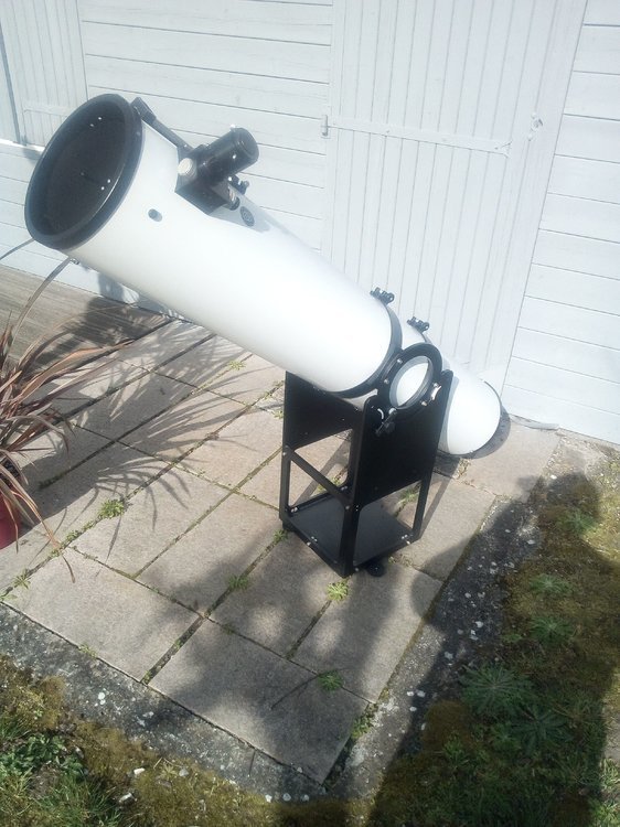

Bonjour je voulais savoi si c'est possible de mettre un téléscope newton 250/1600 sur une monture équatorial motorisé et si oui pouriez vous me dire quelle type de monture et un ordre de prix ?
et quel est son poids à ce "petit" tube ?
mais je n'ai jamais vu un tel tube, es tu sur du 1600 ? ça ferai 1m60 de long ? hmmm

250/1600 c’est pas courant, il faudrait plus d’infos pour répondre. poids et taille du tube ? Pour quelle utilisation ? visuel ? Photo ?

Reste a savoir dans ton cas, comme demandaient les collèges, quel es le poids de ton tube et pour quelle utilisation. De plus, 1600 de focale donc 1,6m de longueur, cela fait une bonne prise au vent. Le moindre souffle et c'est la danse dans l'oculaire (ou pire sur le capteur).

il a un poid entre 10 et 11 Kg a sa serait plutot pour de la photo car pour l'instant il est sur dobson et pour la photo c pas ouf ouf !
Pour la photo ça va être compliqué, sur une EQ6 ça va être du sport à gérer ! La prise au vent va te faire t aracher les cheveux.
Si tu tiens absolument à imager avec ce tube faudrai une EQ8 ou équivalent, et en poste fixe.
Sinon je te conseille de t’orienter vers un setup dédié photo, léger et efficace a base de lunette et HEQ5 ou EQ6 (à déterminer selon ton budget)
tu auras de meilleurs résultats et bien plus rapidement !
