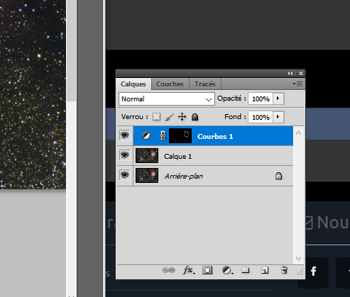

Valentin, j'ai un souci:
je crée masque puis calque courbe mais regarde l'image, je n'ai pas les courbes et à la place dans le rectangle calque j'ai une sorte de rond noir et blanc....
je suis avec un vieux CS5 "portable"
EDIT: j'a je crois pigé, le rond affiche les courbes et pour étendre le masque c'est clic droit "refine mask" (ça ne s'affiche pas juste en cliquant le rectangle) donc: je traduis le toshop...
