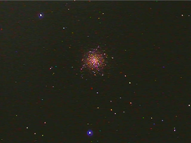

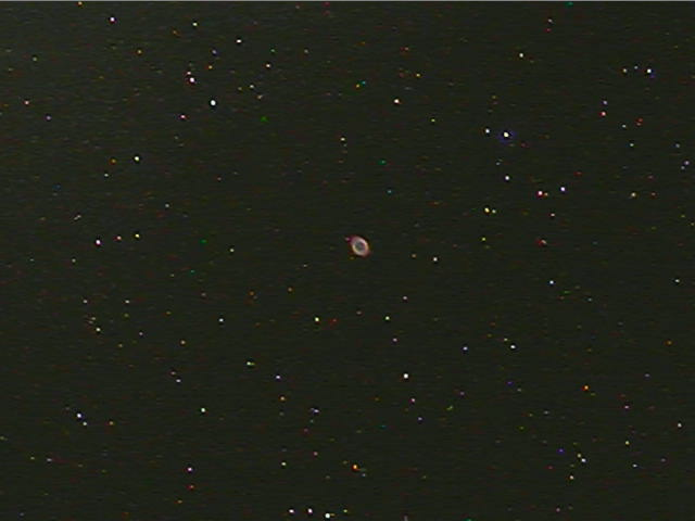

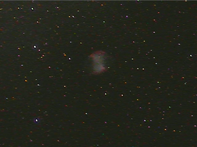

Ce dispositif permet de faire de l'imagerie mais aussi des vidéos lors de présentations public. Je vous laisse voir les résultats en Ciel Profond, il s'agit d'images brutes extraites de séquences vidéos AVI (une image toutes les 8,5 secondes). Par de compositage ou de dark (mais ce serait tout à fait possible d'en faire et d'améliorer le résultat). Vous reconnaitrez sans doute les objets ciblés.

Les images du CP sont prises avec la lunette 80/350 Orion pas avec le maksutov (utilisé uniquement en imagerie planétaire). La lunette est déjà vendue ainsi que la nexstar 4 (je suis en train de faire les colis), c'est surtout pour faire partager une expérience car on est loin du tarif d'un setup astrophoto classique.
