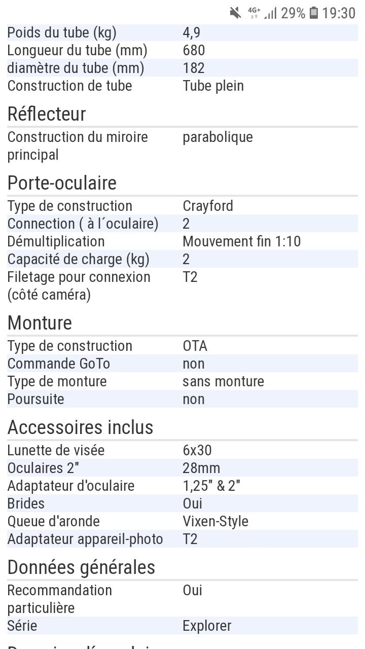

 Après avoir vérifier sur des fiches technique du SkyWatcher, il est inscrit 《connection à l'oculaire 2"》meme si mes oculaire sont des 1.25" donc je supose qu'en effet le raccord doit etre en 2" et que ca n'apas à voir avec mes oculaires
Ok donc tu as un porte oculaire 2´´ sur lequel est monté un réducteur pour passer les oculaires en 1,25. Tant mieux ;  . Faudra alors enlever ce réducteur et on reste sur le premier type de raccord en 2´´ que je t avais donné. C est mieux comme ça même si c est 10 euro plus cher, meilleure gestion du porte à faux.

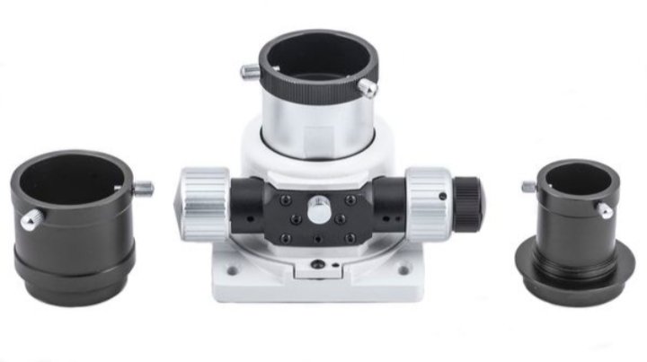

Savez vous quel est l'objet de gauche sur l'image ci jointe ?
Car je possède cette objet qui a été livré avec mon télescope mais je n'en ai jamais eu l'utilité.
Merci.
Je ne vois pas assez bien le dessous de la pièce , mais cela ressemble a un tube allonge , utile parfois pour faire la MAP dans certaine configuration ( barlow, camera, .... )
Oui à gauche c'est un tube alonge. A droite c'est un tube alonge avec réducteur 2"/1.25". La raison d'être de ces pièces est que le foyer de l'instrument est assez en recul pour ne pas brider la capacité de montage d'accessoires en astrophoto. Mais pour chopper la mise au point avec les oculaires il faudra les mettre d'avantage en retrait, d'où ces tubes alonge. Suivant le coulant de l'oculaire tu utiliseras l'un ou l'autre (peut être même qu'il te faudra empiler les deux pour certains oculaires 1.25")
